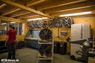

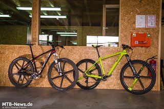

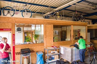

# Meilensteine der Bike-Innovationen in der Halle von Ahead-Composites

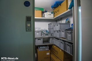

# Im Kühlraum werden die PrePreg Carbonmatten gelagert.

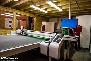

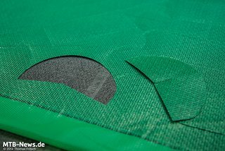

# Ein genauer Zuschnitt der Matten wird durch den Cutter gewährleistet.

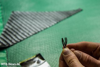

# 90° Gewebematte links, UD-Matte (unidirectional) rechts
# Einzelne Fasern eines UD-Stranges

# Cutter während dem Zuschnitt
# Sauber geschnittene Formen sorgen später für eine gleichmäßig hohe Qualität.

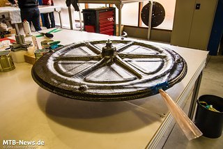

# Die fertigen Zuschnitte werden anschließend in die Form gelegt.

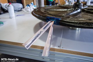

# Geschlossene Laufradform mit heraushängendem Vakuumschlauch.
# Damit die Matten sauber an die Form angespresst werden, werden die Schläuche mit Innendruck beanschlagt.

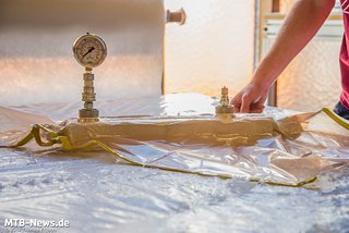

# Letzte Vorbereitungen, bevor eine Sattelstütze in die Autoklave geht.

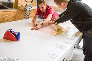

# Eine sorgfältige Vorbereitung ist notwendig, damit das Vakuum während des gesamten Ausbackvorgangs standhält.
# Der Vakuumsack hält dicht.

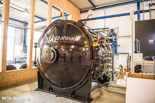

# Autoklave zum Ausbacken der Carbonkomponenten mit bis zu 10bar Innendruck

# Massive Autoklave zum Ausbacken der Carbonwerkstücke.

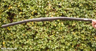

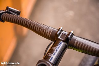

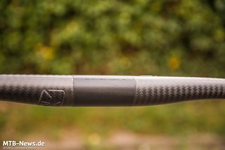

# Der neueste Wurf von Ahead-Composites – ein Carbonlenker.

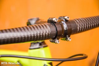

# Einlaminiertes Gummi verringert die benötigte Klemmkraft.
# Den Lenker gibts es wahlweise in 640mm oder 730mm Breite.
# Wie bei der Vorbauklemmung wurde auch zur Befestigung von Bremsen und Schatlhebeln Gummi einlaminiert.

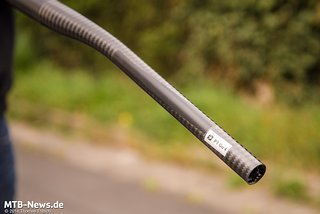

# Ein leichter Grat lässt den Werkzeugspalt erahnen.
- Lenker topflat mit 8,5° und flip-flop design
- 640mm 109gr
- 730mm 119gr
- Optik: Gewebe und mit Aufpreis UD
- Variante: Riserbar für AM kommt in Kürze

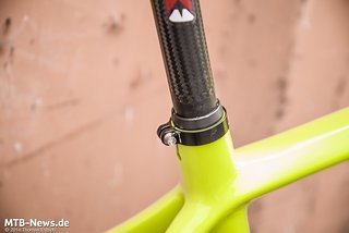

# Ebenfalls neu: eine extrem leichte Sattelstütze ab 99g.
# Wie beim Lenker ist im Klemmbereich Gummi einlaminiert.

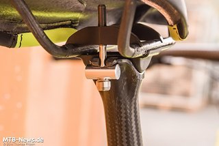

# Damit die Stütze möglichst leicht bleibt, wird der Sattel mit lediglich 2 Yokes geklemmt.
# Sicherlich nicht die beste Klemmung, aber problemlos und leicht.
# Filigrane Nase hält den Bolzen.
- ab 99gr bei 27,2 und 270mm, die 350mm wohl 20gr mehr, die 400mm wohl 30gr mehr
- 31,6mm Durchmesser folgt auch in Kürze
