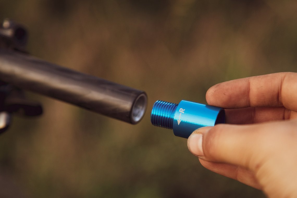

Den sündhaft teuren Carbonlenker einfach kürzen? Aber wenn die neue Breite dann doch nicht gefällt? Für die Lösung dieses Problems präsentieren die Carbon-Experten von Ibis die neuen HiFi- und LoFi-Lenker: Mit einschraubbaren Aluminium-Verbreiterungen wird aus einem 750 mm-Lenker ein 800 mm breites Downhill-Geweih.
Ibis Hi-Fi und Lo-Fi – kurz und knapp
  • Justierbar zwischen 750 – 800 mm
  • Material Carbon mit Aluminium-Erweiterungen (25 mm)
  • Klemmung 31.8 mm
  • Upsweep
  • Backsweep
  • Ibis LoFi
    • Rise 10 mm
    • Gewicht 238 g
  • Ibis HiFi
    • Rise 30 mm
    • Gewicht 249 g
  • Garantie 7 Jahre
  • Verfügbarkeit ab Herbst 2018
  • Preis 169,99 $, Ersatz-Inserts 14,99 $
  • www.ibiscycles.com
Ibis argumentiert, dass gerade im Endurobereich oftmals breitere und schmalere Lenker gefahren werden – EWS-Strecken beinhalten oft sehr enge und technische Stages im Wald, die mit schmalen Lenkern einfach besser zu fahren sind; auch die beiden Teamfahrer Lew Buchanan und Robin Wallner fahren beide meistens 760 mm-Varianten. Geht’s aber auf die bekannten Hometrails, kann gewechselt werden, wenn gewünscht: Hierfür lassen sich sehr simpel die beiden 25 mm langen (+ Gewinde) Alu-Inserts einschrauben, um den Lenker von 750 mm auf 800 mm zu verbreitern. Sollte eine mittlere Variante gewünscht sein, lassen sich natürlich auch die Alu-Inserts kürzen.

Die Lenker sind in zwei verschiedenen Höhen (15 mm, 30 mm) verfügbar und wiegen 238 und 249 Gramm.
