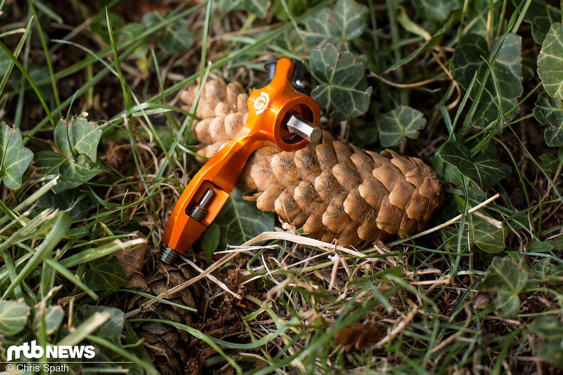

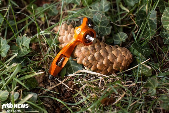

Am Hebel des Industry Nine Matchstix sitzen mehrere Werkzeuge
Am Hebel des Industry Nine Matchstix sitzen mehrere Werkzeuge - Zum Festziehen ist ein 5 mm Innensechskant angebracht, im Griff sitzt ein Kettennieter.
Rückseitig sind beide Werkzeuge per Gummipfropfen abgedeckt.
Rückseitig sind beide Werkzeuge per Gummipfropfen abgedeckt. - Hier kann ein Bit eingesetzt werden – oben sitzt eine Aussparung zum Laufrad zentrieren.

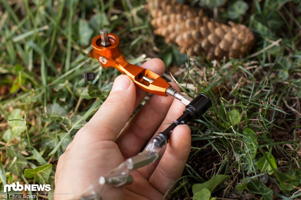

Auf der anderen Seite sitzt der Schlauch mit den Bits.
Auf der anderen Seite sitzt der Schlauch mit den Bits. - Am schwarzen Kopf kann wiederum ein Bit eingesetzt sowie ein 11-fach oder 10-fach Kettenschloss angebracht werden. Zur einfachen Entnahme der Bits ist der Schlauch geschlitzt

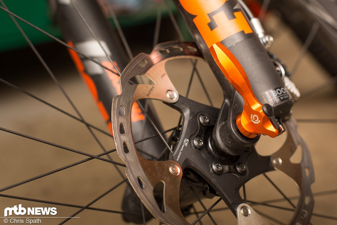

Praktisch: zur Verwendung muss man die Achse nicht entfernen
Praktisch: zur Verwendung muss man die Achse nicht entfernen - Alle Werkzeuge kann man auch im eingebauten Zustand entnehmen

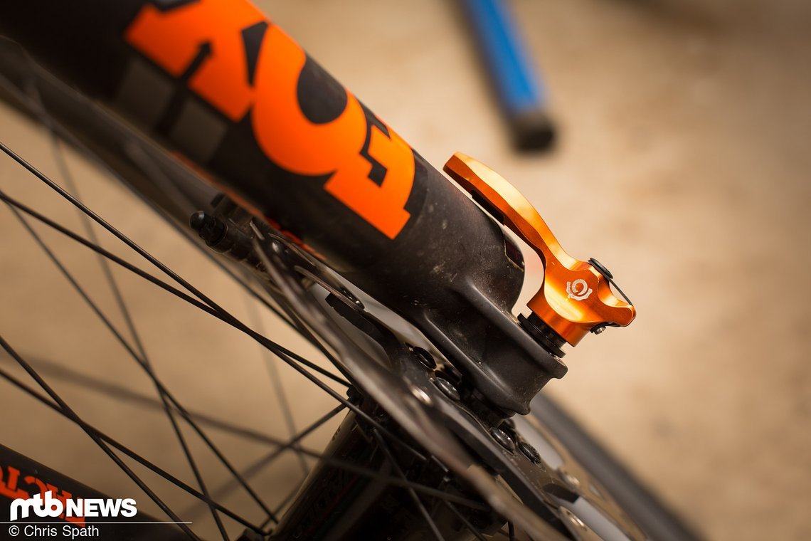

An der Fox 36 muss man den Hebel zum Festziehen der Achse abziehen, da sonst kein Platz neben dem Casting ist
An der Fox 36 muss man den Hebel zum Festziehen der Achse abziehen, da sonst kein Platz neben dem Casting ist - Danach kann der Verschluss des Industry Nine Matchstix in beliebiger Position wieder eingesetzt werden

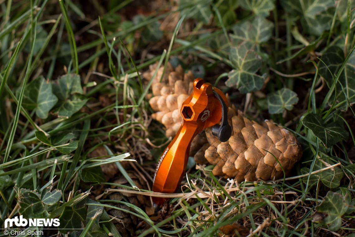

# Am Hebel des Industry Nine Matchstix sitzen mehrere Werkzeuge - Zum Festziehen ist ein 5 mm Innensechskant angebracht, im Griff sitzt ein Kettennieter.
# Rückseitig sind beide Werkzeuge per Gummipfropfen abgedeckt. - Hier kann ein Bit eingesetzt werden – oben sitzt eine Aussparung zum Laufrad zentrieren.

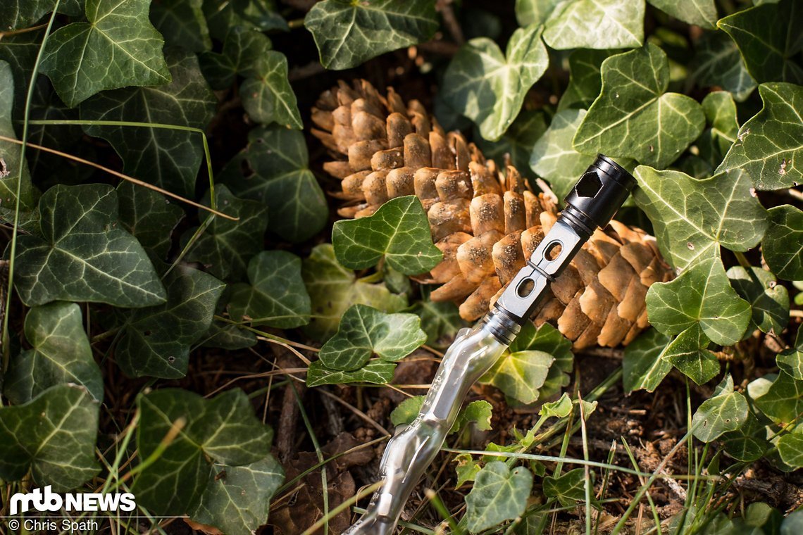

Je nach Achslänge können bis zu 6 Bits mitgenommen werden, der Nutzer hat dabei die Wahl zwischen 2, 2.5, 3, 4, und 6 mm Innensechskant sowie einem TX25-Einsatz. An der Boost-Achse passen 4 Bits in den Gummi-Schlauch. Industry Nine bietet das Matchstix-Tool für Fox und RockShox-Gabeln mit 15 mm-Achse an – bei der Länge kann man zwischen 100, 110 und 150 mm wählen. Will man den Kettennieter verwenden, sollte man unbedingt den 3 mm Innensechskant einpacken.
# Auf der anderen Seite sitzt der Schlauch mit den Bits. - Am schwarzen Kopf kann wiederum ein Bit eingesetzt sowie ein 11-fach oder 10-fach Kettenschloss angebracht werden. Zur einfachen Entnahme der Bits ist der Schlauch geschlitzt

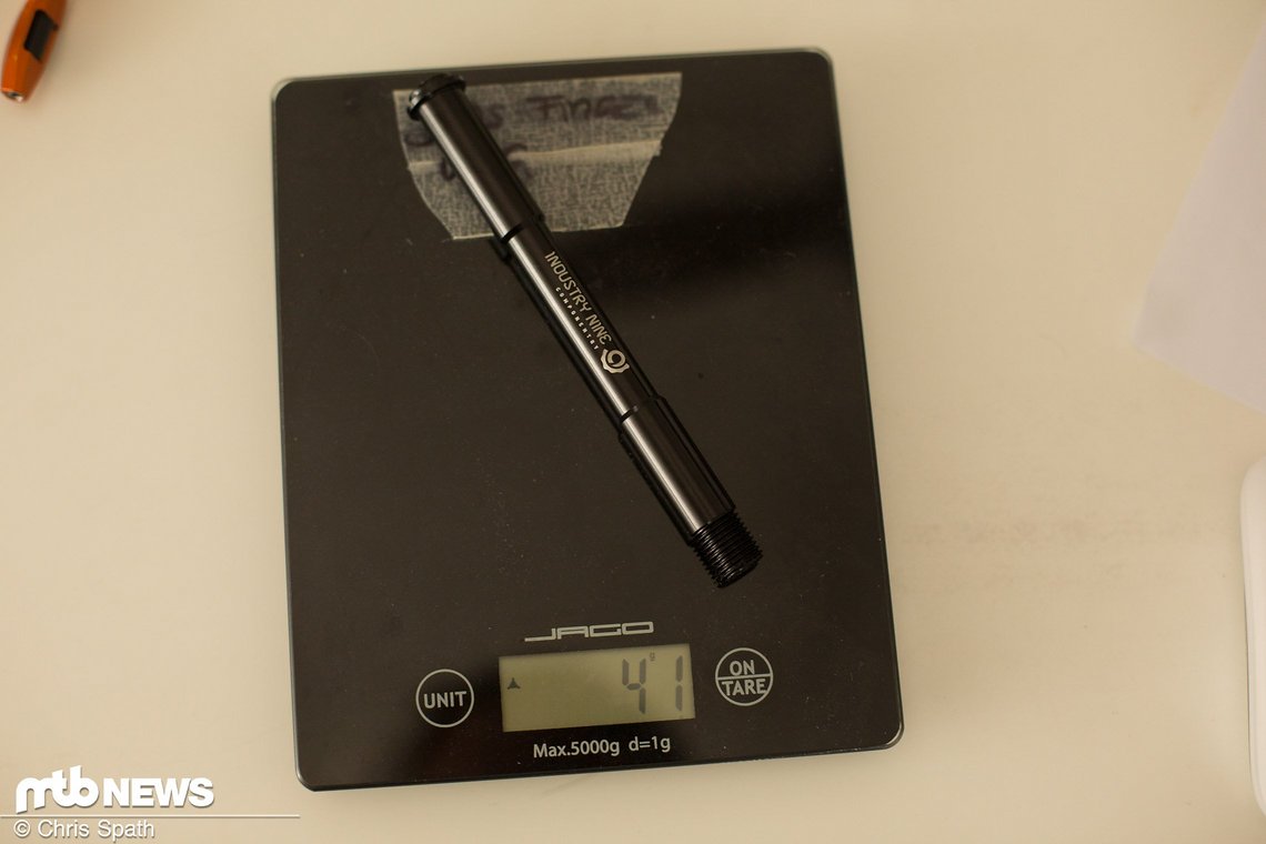

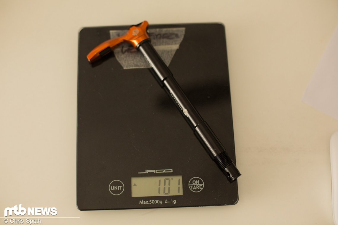

Insgesamt wiegt das Tool 101 g
# Insgesamt wiegt das Tool 101 g - Inklusive vier Bits: TX25, 3 mm, 4 mm und 6 mm Innensechskant

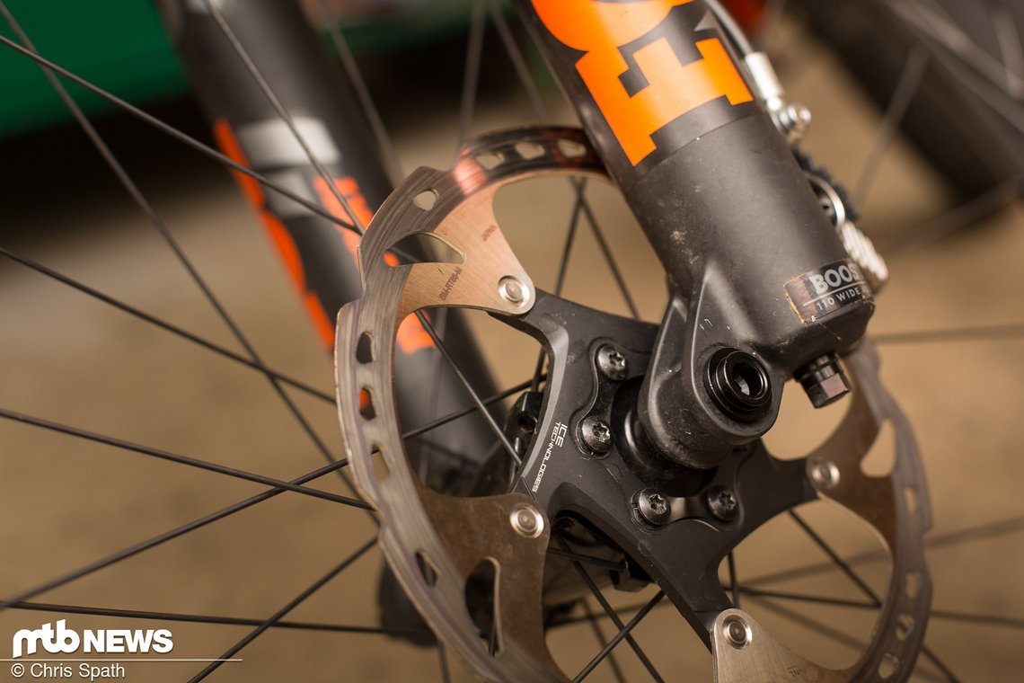

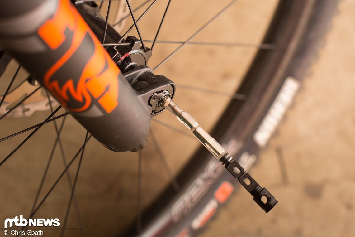

Montiert ist die Achse im Handumdrehen – Standard-Achse raus, Matchstix rein, festziehen – Halt, Stopp! An der 36 mussten wir den Hebel abziehen und neu ansetzen, da er nicht ganz am Casting vorbeikommt. Praktisch: In der Praxis muss man die Achse selbst nicht entfernen, um die Werkzeuge zu nutzen. Es reicht, einfach den Verschluss-Hebel abzuziehen, um die meisten Funktionen nutzen zu können. Auf der Gegenseite lässt sich der Schlauch mit den Bits und dem Kettenschloss einfach herausziehen. Wie auch mit dem Multitool ist die Arbeit mit dem Industry Nine Matchstix nicht vergleichbar mit Werkstatt-Tools. Durch die geringe Größe ist der Umgang im direkten Vergleich durchaus fummeliger. Steht man jedoch mit einem Defekt auf dem Trail, kann das Tool mit solider Funktion begeistern und man ist froh, überhaupt etwas mit dabei zu haben.
Wer das Industry Nine Matchstix mitnehmen will, muss im Vergleich zur Kabolt Tuning-Achse von Fox 66 g Mehrgewicht in Kauf nehmen. Entfernt man für eine lange Tour die Werkzeuge, weil man ein Multitool im Rucksack dabei hat, sind es nur noch 6 g mehr. Verglichen mit der Fox-Standardachse muss man 22 g mehr den Berg hochschleppen – diese wiegt in Boost Ausführung 79 g.

Gewicht102 g (15 x 100 mm)
# Praktisch: zur Verwendung muss man die Achse nicht entfernen - Alle Werkzeuge kann man auch im eingebauten Zustand entnehmen
# An der Fox 36 muss man den Hebel zum Festziehen der Achse abziehen, da sonst kein Platz neben dem Casting ist - Danach kann der Verschluss des Industry Nine Matchstix in beliebiger Position wieder eingesetzt werden
