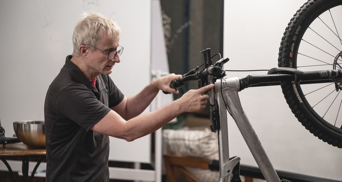

Vor einigen Tagen haben Syntace und Canyon gemeinsam das von Jo Klieber ersonnene K.I.S.-System vorgestellt und wollen damit das Handling moderner Mountainbikes revolutionieren. Wie es zur Erfindung kam und was die Vorteile sein sollen, könnt ihr dieser lockeren, 2-stündigen Vorlesung entnehmen – jetzt ab auf die Schulbank und Ruhe, wenn ich bitten darf!
Zum Canyon/Syntace K.I.S.-Test
Was sagst du zu Jo Kliebers Ausführungen? (Hier geht’s zum Canyon K.I.S. Test)
