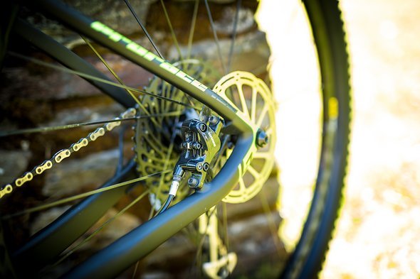

Das neue Lapierre ProRace Hardtail mit patentierter Shock Absorption-Technology (kurz SAT) ist die Neuentwicklung in Sachen XC Race-Hardtail und wurde maßgeblich durch das Lapierre Pulsium Rennrad sowie das Race-Fully Lapierre XR beeinflusst. Allem voran steht die SAT-Technologie, die aus einer Elastomer-Verbindung im Oberrohr besteht. Herzstück bilden jedoch die verschiedenen Carbon-Schichtungen der einzelnen Rahmenrohre, die speziell für ihren jeweiligen Einsatz angepasst wurden. So kann die Elastomer-Verbindung erst effizient funktionieren und soll 5 – 6 mm mehr Flex bieten – bei einem Rahmengewicht von 1070 Gramm.

Damit dieses Rezept aufgeht, wurde das SAT-System zur Hilfe genommen. Auf den ersten Blick scheint es nur ein im Oberrohr eingelassenes Elastomer zu sein, dass es dem Rahmen erlauben soll, sich bis zu 6 mm mehr bewegen zu können, doch laut Lapierre wurde ebenfalls Form und Stärke der einzelnen Carbon-Rohre so modifiziert, dass die Steifigkeit des Rahmens unter der Elastomer-Verbindung nicht allzu sehr leidet. Was das Material anbelangt, sind die beiden Top-Modelle mit hochwertigerem Carbon ausgestattet, um ein Rahmengewicht von 1070 g erzielen zu können. Das günstigere 629-Modell bietet die selbe Technologie und Stabilität, jedoch bei höherem Gewicht. Wie groß der Unterschied sein wird, ist bis dato noch nicht bekannt. Das Sattelrohr hat keinen Platz für einen zweiten Getränkehalter gefunden – warum? Lapierre will sich die Kompatibilität für eine Teleskop-Stütze offen halten. Prototypen-Tests mit Getränkehalterungen und möglicher Vario-Stütze führten zu Instabilität, also wurde auf den zweiten Getränkehalter verzichtet. An Nico Vouilloz‘ Bike, der uns für den Nachmittag Gesellschaft leistete, befand sich bereits eine absenkbare Stütze, nähere Angaben gab es aber noch nicht.

Schon auf den ersten paar Tiefenmetern hat die SAT-Technologie die Chance, ihr Können unter Beweis zu stellen: Es geht durch die mit Bremswellen durchsetzten Kurven des Bikepark Les Gets und der erste richtige Härtetest für das ProRace besteht aus einer steilen, steinigen Abfahrt, die kleinere, zu überspringende Stufen und loses Geröll bereithält. Dank des zentralen Schwerpunkt des Bikes bleibt das ProRace trotz der 428 mm kurzen Kettenstreben zu jedem Zeitpunkt unter Kontrolle, der Hinterbau bricht nicht aus oder wird unruhig, wie man es von einem Carbon-Hardtail in gröberem Gelände erwarten könnte. Dieser Eindruck verstärkte sich erneut, als es einen wurzeligen Singletrail, den man auch locker in eine Enduro-Tour hätte einplanen können, hinab ging. Hohe Wurzelkanten und steile Abschnitte, die das ProRace in Unruhe hätten versetzen können, meisterte das Bike mit Bravour, was Sicherheit vermittelte und dazu einlud, bergab mehr Gas geben zu können. Was den ohnehin schon hohen Spaßfaktor des Bikes noch verbesserte: Auch die kleinen Tables im Bikepark Les Gets ließen sich einwandfrei im ersten Versuch ohne große Mühe überspringen.

Cool, das SAT System! Liest sich gut.
Klingt irgendwie wenig überzeugend, dass Prototypen von diesem XC/Marathon Flitzer nicht ausreichend stabil für Vario Sattelstütze und zweiten Flaschenhalter waren 😵
Ich finde den Bock nicht schlecht, allerdings finde ich das Elastomer beim BMC Teamelite 01 besser platziert - hinter dem Sitzrohr.
Selbst wenn man nur noch in Pidgin-Deutsch schreibt, werden sich immer noch genügend Leute finden, die einen Text nicht verstehen.
Zum Rad: Optisch irgendwie nicht so ganz mein Fall. Verglichen damit finde ich sogar das BMC-Pendant ansehnlicher. Wäre allerdings interessant, mal ein solches Rad testzufahren, ob sich wirklich ein genügend signifikanter Unterschied zu einem "normalen" Hardtail ergibt, dass es sich lohnt.
@ Maxi: Ist sowas künftig auch bei Ghost zu erwarten? Gehören ja zum selben Konzern, und wenn Du schon hier im Thread auftauchst...
prinzipiell ist die richtung der entwicklung aus meiner sicht genau richtig. trek und bmc haben ja quasi den neuaufgelegten (softail) vorreiter gemacht.
, die funktion ist beim bmc allerdings top.
da ich selber das bmc te01 fahre (und begeistert bin) frage ich mich ernsthaft wie das SAT hier beim Lapierre funktionieren kann - setzt es doch voraus, dass das sitzrohr in diesem bereich ebenfalls eine verformung erfährt. (oder raff ich das system nicht?) hat da nicht die verwendete sattelstütze und deren einstecktiefe großen einfluss auf die performance des dahinter angeordneten elastomers?
imho bei bmc um welten besser gelöst - wenn auch sehr wartungsintensiv was die führungsbolzen angeht
