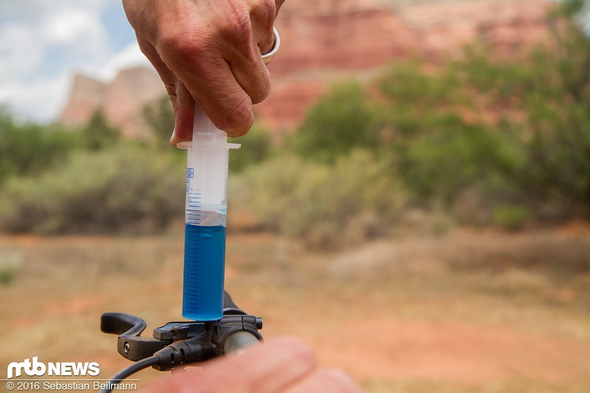

Dann zieht man die Spritze mit 20 ml Magura Royal Blood auf. Im Anschluss zieht man die Spritze noch etwas weiter, sodass noch etwa 5 ml Luft mit dabei sind.
Die Spritze sollte mit 20 ml Öl...
# Die Spritze sollte mit 20 ml Öl...
...aufgezogen werden
# ...aufgezogen werden
Dann die Spritze noch etwas weiter aufziehen, bis zusätzlich noch etwa 5 ml Luft darin sind
# Dann die Spritze noch etwas weiter aufziehen, bis zusätzlich noch etwa 5 ml Luft darin sind

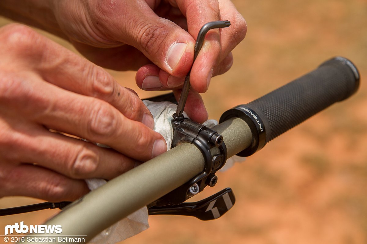

Als erstes öffnet man vorsichtig die Schraube am Bremsgriff – Achtung, sie besteht aus Kunststoff und sollte mit Vorsicht behandelt werden.
Dann kann die Schraube am Bremsgriff geöffnet werden
# Dann kann die Schraube am Bremsgriff geöffnet werden
Jetzt wird die Spritze aufgesteckt. Dabei muss darauf geachtet werden, dass die Spritze wirklich perfekt sitzt, sodass keine Luft daran vorbei ins System gelangen kann.
Die Spritze aufstecken, sodass sie sicher sitzt
# Die Spritze aufstecken, sodass sie sicher sitzt
Jetzt zieht man vorsichtig an der Spritze, hierbei sollten schon einige Luftblasen zum Vorschein kommen. Im Anschluss drückt man wieder Öl in System. Dieser Vorgang mit abwechselndem Ziehen und Reindrücken sollte etwa drei Mal wiederholt werden, bis sich keine Luftblasen mehr im System befinden.
Abwechselnd vorsichtig ziehen und wieder hineindrücken
# Abwechselnd vorsichtig ziehen und wieder hineindrücken - dabei darauf achten, dass man nicht über die 30 ml aufzieht. Dieser Vorgang sollte etwa drei Mal wiederholt werden
Nun zieht man die Spritze über die 30 ml Markierung, an der sich das Loch befindet und betätigt den Bremshebel einige Male, um den Druckpunkt zu prüfen. Zum Abschluss wird dem System nochmal fünf Sekunden Zeit gegeben, bevor man das Loch der Spritze mit einem Finger zu hält – damit das Öl nicht nach unten herauslaufen kann – und die Spritze vorsichtig abzieht.
Jetzt die Spritze über die 30 ml aufziehen und nochmals einige Male den Bremshebel betätigen...
# Jetzt die Spritze über die 30 ml aufziehen und nochmals einige Male den Bremshebel betätigen...
...dann etwa fünf Sekunden warten und die Spritze dann, mit zugehaltenem Loch, abziehen
# ...dann etwa fünf Sekunden warten und die Spritze dann, mit zugehaltenem Loch, abziehen
Jetzt kann der Bremsgriff wieder mit der Schraube verschlossen werden. Achtung nochmal: Die empfindliche Kunststoffschraube wird mit nur 0,5 Nm Drehmoment angezogen, sonst kann sie beschädigt werden – im besten Fall bewegt man den Torx-Schlüssel lediglich mit wenigen Fingern statt der ganzen Hand.
Zum Abschluss die Schraube vorsichtig wieder hineindrehen
# Zum Abschluss die Schraube vorsichtig wieder hineindrehen - dabei darauf achten, sie nicht zu beschädigen – nur 0,5 Nm!
