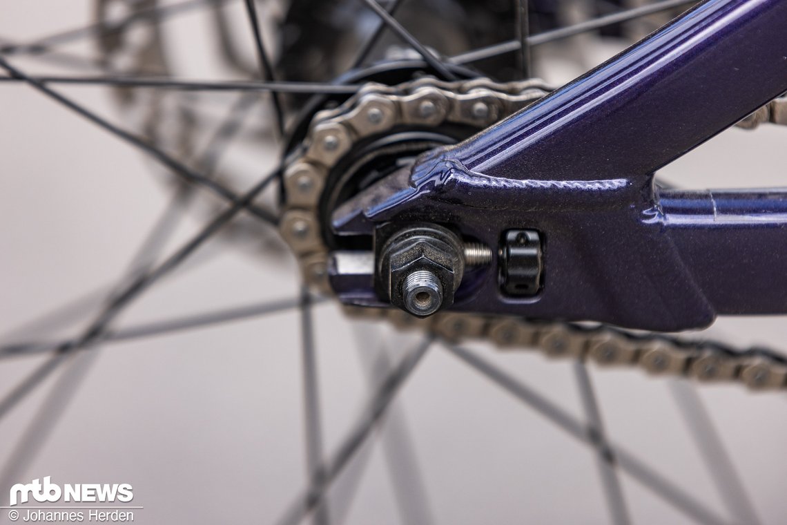

Werkzeuglose Singlespeed-Einstellung.
# Werkzeuglose Singlespeed-Einstellung.
Clean
# Clean – Das Bremskabel verläuft im Unterrohr statt daran entlang.

  • Werkzeuglos spannen Dass man für das Spannen des Singlespeed-Antriebs nur ein werkzeugloses Drehrad benötigt, gefällt.

Der Singlespeed-Spanner ist unauffällig und kompakt.
# Der Singlespeed-Spanner ist unauffällig und kompakt.
