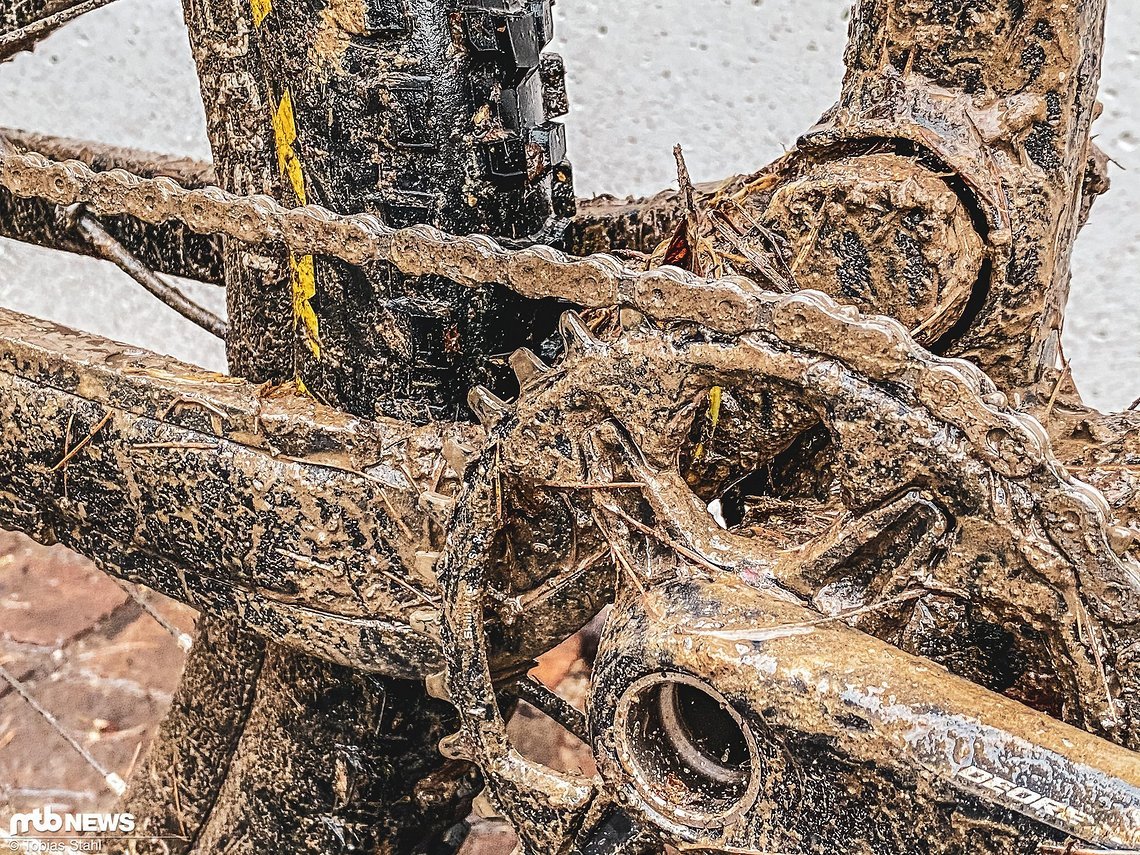

Vor längeren Standzeiten sollte das Rad ordentlich gepflegt werden
# Vor längeren Standzeiten sollte das Rad ordentlich gepflegt werden – dann vermeidet man Totalausfälle, wie hier zu sehen

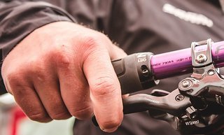

Bremsen checken
Die Bremse als sicherheitsrelevantes Bauteil besitzt eine elementare Bedeutung. Eine genaue Kontrolle tut also zwingend Not! Drücke für eine erste Übersicht beide Bremshebel und überprüfe den Druckpunkt. Ist dieser vorhanden, halte die Bremsen gedrückt und versuche, dein Rad zu bewegen. Lässt sich alles ohne Weiteres blockieren, untersuche Bremshebel, -Leitung und -Sattel genauer. Haben sich irgendwo Ölflecken gebildet?
Ist ein Druckpunkt da? Dies spürt man beim Bremstest
# Ist ein Druckpunkt da? Dies spürt man beim Bremstest – es empfiehlt sich, direkt ein paarmal zu pumpen
Ist alles in Ordnung, kontrolliere die Bremsbeläge. Dafür ist es oftmals sinnvoll, eine kleine Lampe zu benutzen oder die Laufräder herauszunehmen. Der Belag sollte auf jeder Seite des Blättchens noch deutlich zu sehen sein. Nun gilt es nur noch zu überprüfen, ob alles noch ordentlich und ohne Schleifen läuft. Hebe dafür das Rad an und beschleunige es. Justiere bei Bedarf den Bremssattel mittig über der Scheibe. Sollte es nun immer noch schleifen, ist eventuell die Scheibe verbogen.
Sollte der Druckpunkt arg schwammig oder gar nicht mehr vorhanden sein, muss man die Bremse entlüften
# Sollte der Druckpunkt arg schwammig oder gar nicht mehr vorhanden sein, muss man die Bremse entlüften

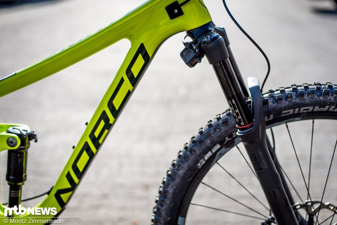

Fahrwerk checken
Alles, was mit Luft gefüllt ist, kann diese theoretisch auch wieder verlieren. Stand dein Rad also länger herum, ist es nicht unwahrscheinlich, dass sich in deinen Federelementen zu wenig Druck befindet. Teste also den Luftdruck deines Fahrwerkes, indem du den Negativfederweg (Sag) überprüfst. Als Faustformel gilt beim Fully etwa 30 % Sag hinten und 25 % vorne – etwas abhängig vom Einsatzgebiet. Grundsätzlich kann man sagen: je mehr Federweg, desto mehr Sag. Bedeutet in der Realität, dass ein Hardtail mit 100 mm Federweg etwas straffer gefahren werden sollte als ein FR-Bike mit 180 mm.
Passt die Fahrwerkseinstellung noch?
# Passt die Fahrwerkseinstellung noch? – Kleine Gadgets wie beispielsweise das Quarq Shockwiz können die Einstellung erleichtern

Der Klassiker ist, im Herbst das Rad noch einmal durch den Schlamm zu ziehen, es mit dem Gartenschlauch abzuspritzen und dann in den Keller zu stellen. Der grobe Dreck mag entfernt sein, die Mischung aus Nässe und feinem Schlamm allerdings rostet fröhlich vor sich hin und kann etwa eine Kette schon mal in einen starren, rötlichen Ring verwandeln. Ähnliches kann grundsätzlich mit allen beweglichen Teilen an deinem Rad passieren. Überprüfe diese also.
