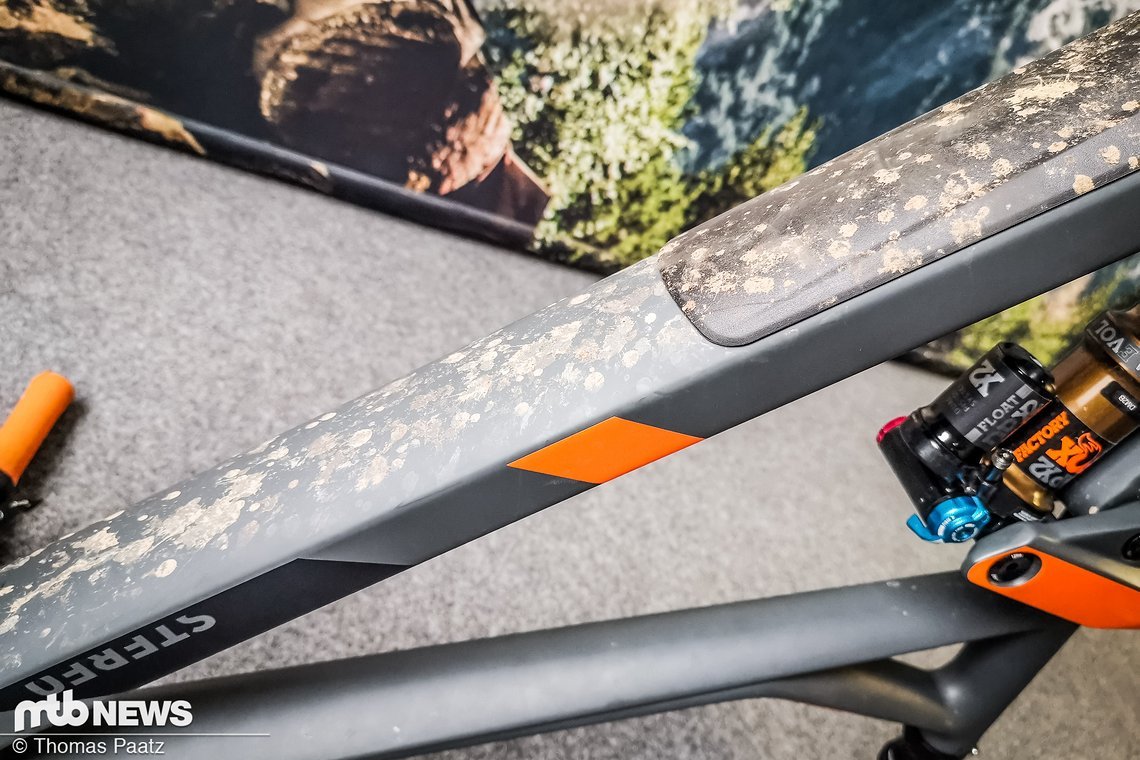

Aufgrund des Matschbeschusses vom Hinterrades immer ziemlich dreckig: Der Bereich rund um das Yoke am Hinterbau

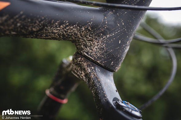

Hinter der unteren Lagerschale am Steuerrohr befindet sich gerne ein Gemisch aus Fett und Staub. Entfernt dieses nach dem Waschvorgang mit einem Lappen

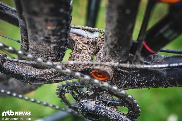

Die Kette wird normal mitgereinigt …
… und dann abgewischt.

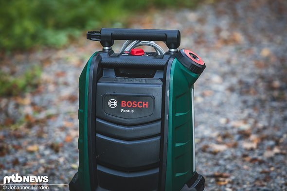

Die Deluxe-Variante unter den Akku-Reinigern: Der Bosch Fontus
# Die Deluxe-Variante unter den Akku-Reinigern: Der Bosch Fontus - Zum Test: https://www.mtb-news.de/news/bosch-fontus-hochdruckreiniger-test/

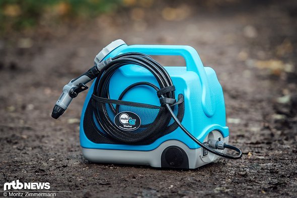

Für kleines Geld gibt es diesen mobilen Reiniger, der über einen 12 Volt-Anschluss im Auto betrieben wird
# Für kleines Geld gibt es diesen mobilen Reiniger, der über einen 12 Volt-Anschluss im Auto betrieben wird - https://www.mtb-news.de/news/mobi-v15-test/
# Aufgrund des Matschbeschusses vom Hinterrades immer ziemlich dreckig: Der Bereich rund um das Yoke am Hinterbau
# Hinter der unteren Lagerschale am Steuerrohr befindet sich gerne ein Gemisch aus Fett und Staub. Entfernt dieses nach dem Waschvorgang mit einem Lappen

  • Für den Antrieb (Kette, Kettenblätter, Schaltwerk, ggfs. Umwerfer) empfiehlt sich eine kleine, grobe Bürste, mit der man auch die Verkrustungen in den Zwischenräumen lösen kann.

  • Kette mit dem normalen Bike-Reiniger behandeln, kurz einwirken lassen, abspülen und im Anschluss mit einem Küchentuch oder einem Lappen, der dreckig werden darf, abwischen. Nur im allerschlimmsten Fall, wenn die Kette vor Verkrustung kaum noch funktionsfähig ist, empfiehlt sich ein Kettenreinigungs-Spray – auch hier sollte darauf geachtet werden, dass dieses biologisch abbaubar ist und du eine Unterlage verwendest, um den Dreck aufzufangen – beispielsweise eine Ölmatte*.
# Die Kette wird normal mitgereinigt …
# … und dann abgewischt.
  • Jetzt geht es an das Kettenblatt und die Schaltröllchen: Speziell in diesen sammelt sich mit der Zeit eine ordentliche Pampe, die es mit einem Reifenheber oder einem breiten Schraubendreher abzutragen gilt. Auch hier sollte zum Schluss mit einem Lappen nochmal alles gereinigt werden. Achtet auch hier beim Reinigen darauf, dass eine Unterlage unter dem Bike liegt, um Reinigungsflüssigkeit und Ölschmutz aufzufangen!
