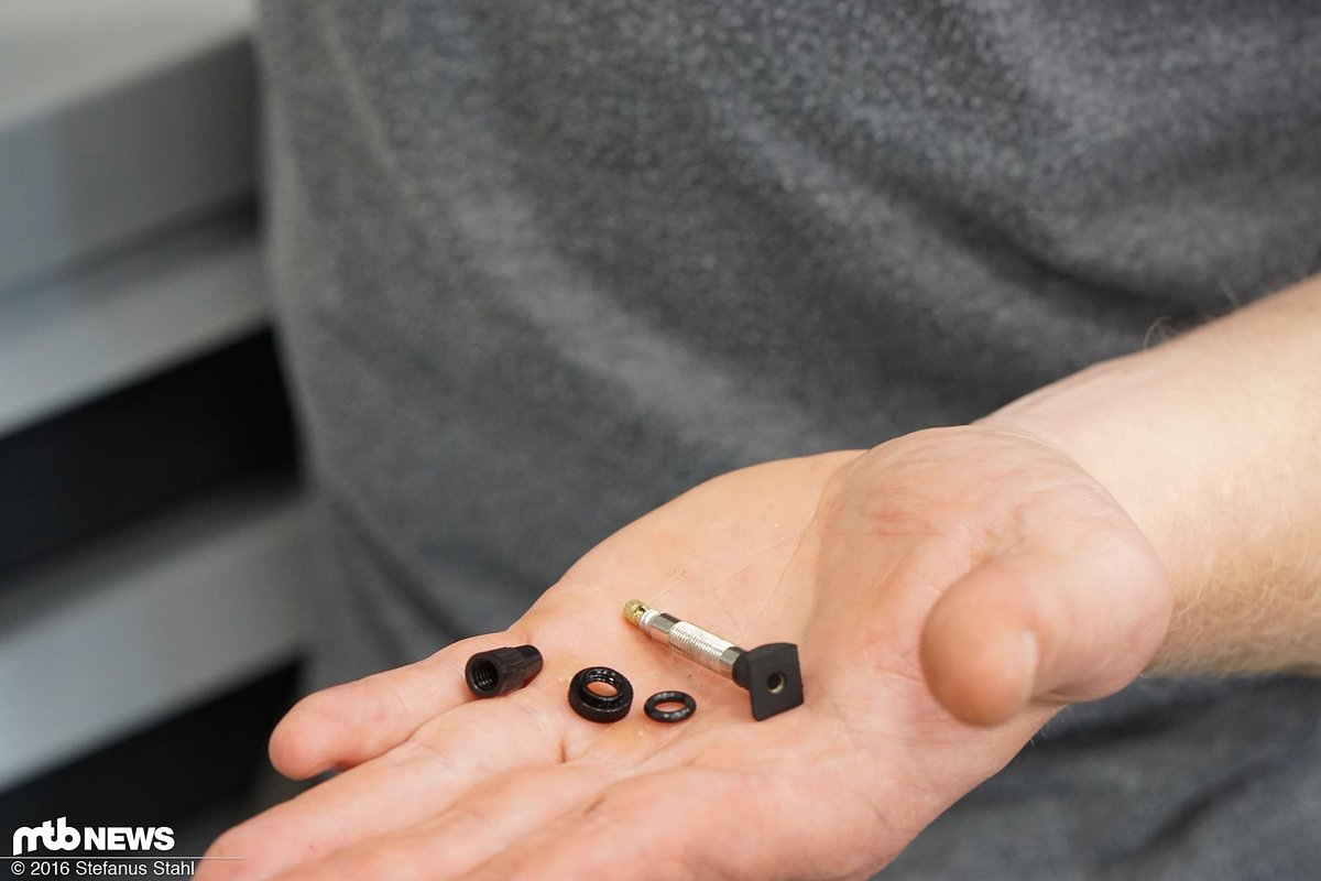

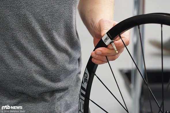

Tubeless-Ventile gibt es mit unterschiedlichen Ventilfüßen
Tubeless-Ventile gibt es mit unterschiedlichen Ventilfüßen - dieser muss zur Felge passen! Je nach Felge wird auch ein O-Ring benötigt oder nicht.

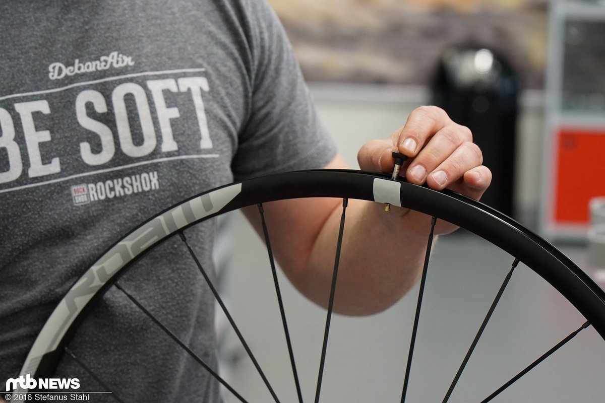

Das Tubeless-Ventil wird ins dafür vorbereitete Felgenbett eingesetzt
Das Tubeless-Ventil wird ins dafür vorbereitete Felgenbett eingesetzt - das Felgenbett muss vorher noch mit Tubeless-Felgenband ausgestattet werden. Dieses sollte sich am Ende um etwa 10 cm überlappen.
O-Ring (falls vorgesehen) nicht vergessen! Andere Felgen setzen auf eine Gummischeibe oder kommen ohne zusätzliche Dichtung aus.

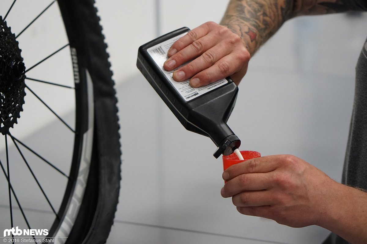

Dichtmilch vor Verwendung gut schütteln!
Die Milch kann über eine Spritze oder einen Trichter ins Ventil oder aber aus dem Messbecher direkt in den Reifen gefüllt werden.
Obacht geben, damit die Milch bleibt, wo sie ist
# Tubeless-Ventile gibt es mit unterschiedlichen Ventilfüßen - dieser muss zur Felge passen! Je nach Felge wird auch ein O-Ring benötigt oder nicht.

  2. Mit einem runden Gegenstand vorsichtig ein kleines Loch für das Tubeless-Ventil stechen
  3. Tubeless-Ventil handfest in Ventilloch einschrauben
# Das Tubeless-Ventil wird ins dafür vorbereitete Felgenbett eingesetzt - das Felgenbett muss vorher noch mit Tubeless-Felgenband ausgestattet werden. Dieses sollte sich am Ende um etwa 10 cm überlappen.
# O-Ring (falls vorgesehen) nicht vergessen! Andere Felgen setzen auf eine Gummischeibe oder kommen ohne zusätzliche Dichtung aus.
# Dichtmilch vor Verwendung gut schütteln!
# Die Milch kann über eine Spritze oder einen Trichter ins Ventil oder aber aus dem Messbecher direkt in den Reifen gefüllt werden.
# Obacht geben, damit die Milch bleibt, wo sie ist
