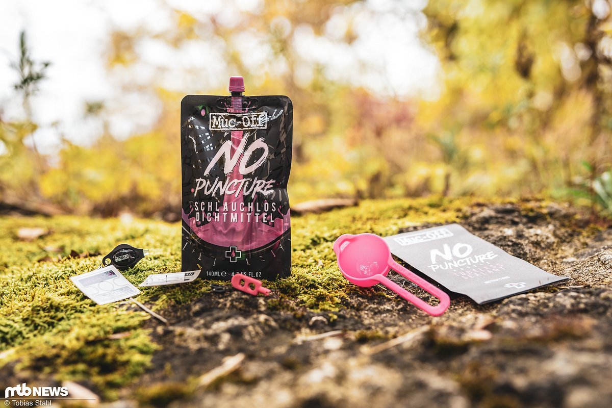

Die Muc-Off No Puncture Hassle Tubeless Dichtmilch wird im 140 ml Beutel geliefert
Die Muc-Off No Puncture Hassle Tubeless Dichtmilch wird im 140 ml Beutel geliefert - dazu gibt es eine kompakte Anleitung, eine Portionierhilfe, ein Werkzeug für den Ventilkern, zwei Aufkleber für die Felgen und eine kleine UV-Leuchte

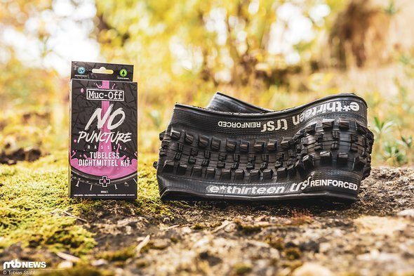

Für unseren Test haben wir die Muc-Off Dichtmilch mit einem neuen Paar e-thirteen TRSr Reifen kombiniert
Für unseren Test haben wir die Muc-Off Dichtmilch mit einem neuen Paar e-thirteen TRSr Reifen kombiniert - außerdem kam ein alter Maxxis High Roller II mit EXO Karkasse für den Durchstich- und -schnitttest zum Einsatz

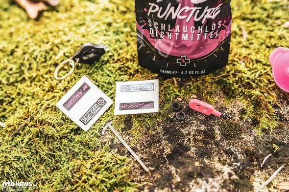

Das Werkzeug für den Ventilkern kann direkt am Ventil montiert werden
Das Werkzeug für den Ventilkern kann direkt am Ventil montiert werden - wir würden davon jedoch absehen. Die bessere Lösung ist die Ventilkappe von e-thirteen. Die kleinen Aufkleber können um das Ventil platziert werden und weisen auf die dichtende Befüllung hin

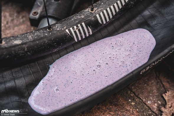

... über den die Milch direkt in den Reifen gegeben werden kann
... über den die Milch direkt in den Reifen gegeben werden kann - Farbe und Konsistenz erinnern eher an Erdbeertrinkjoghurt als an Milch

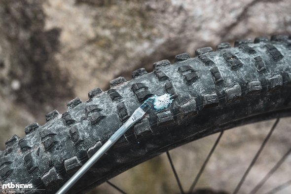

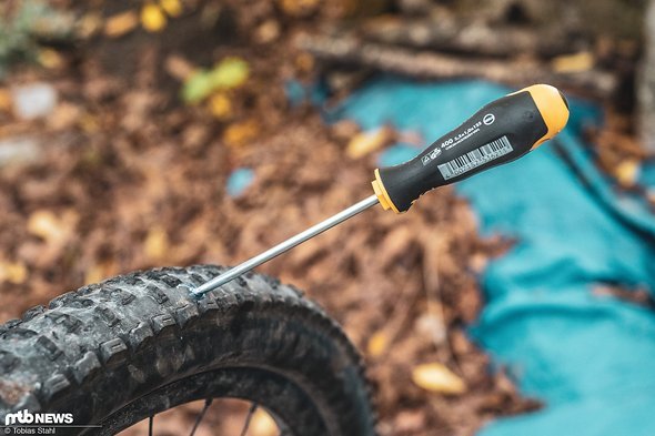

Härtetest mit dem Schraubenzieher: Nachdem Nadel, Nagel und Schraube problemlos gedichtet worden waren...
... kann die Muc-Off No Puncture Hassle Tubeless Dichtmilch auch den 5,5 mm Schraubenzieher sauber abdichten

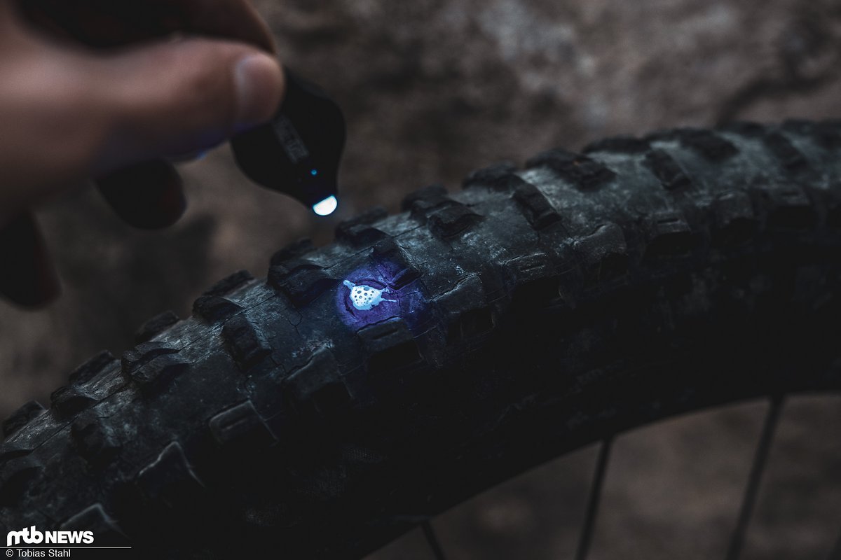

Unter der UV-Leuchte leuchtet ausgetretene Dichtmilch auf
Unter der UV-Leuchte leuchtet ausgetretene Dichtmilch auf - das ist ein nettes Feature um kleine Löcher zu finden, den echten Mehrwert kann zumindest ich jedoch noch nicht erkennen
# Die Muc-Off No Puncture Hassle Tubeless Dichtmilch wird im 140 ml Beutel geliefert - dazu gibt es eine kompakte Anleitung, eine Portionierhilfe, ein Werkzeug für den Ventilkern, zwei Aufkleber für die Felgen und eine kleine UV-Leuchte
# Für unseren Test haben wir die Muc-Off Dichtmilch mit einem neuen Paar e-thirteen TRSr Reifen kombiniert - außerdem kam ein alter Maxxis High Roller II mit EXO Karkasse für den Durchstich- und -schnitttest zum Einsatz

Die Verwendung ist dabei denkbar einfach: Der 140 ml Beutel kann in 12-Uhr-Position auf die Ventilhülse aufgeschoben werden, in 6-Uhr-Position wird dann die gewünschte Menge eingefüllt. Optional liefert Muc-Off einen Portionierlöffel mit 15 ml Volumen, um die Dichtmilch direkt in den teilmontierten Reifen zu kippen. Wie die Montage optimal vorgenommen wird zeigt Muc-Off im folgenden Video.
Zum Lieferumfang gehört im Basiskit neben dem Beutel mit 140 ml Dichtmittel auch ein Werkzeug, um den Ventilkern abzuschrauben, ein Dosierlöffel, ein Aufkleberset sowie eine kleine UV-Leuchte. Diese kann verwendet werden, um kleinste Undichtigkeiten besser sichtbar zu machen. Dank des integrierten Farbstoffes leuchtet eventuell ausgetretene Dichtmilch hell weiß auf. So soll bei schleichendem Luftverlust die betroffene Stelle leichter zu identifizieren sein.
# Das Werkzeug für den Ventilkern kann direkt am Ventil montiert werden - wir würden davon jedoch absehen. Die bessere Lösung ist die Ventilkappe von e-thirteen. Die kleinen Aufkleber können um das Ventil platziert werden und weisen auf die dichtende Befüllung hin
# ... über den die Milch direkt in den Reifen gegeben werden kann - Farbe und Konsistenz erinnern eher an Erdbeertrinkjoghurt als an Milch
# Härtetest mit dem Schraubenzieher: Nachdem Nadel, Nagel und Schraube problemlos gedichtet worden waren...
# ... kann die Muc-Off No Puncture Hassle Tubeless Dichtmilch auch den 5,5 mm Schraubenzieher sauber abdichten
# Unter der UV-Leuchte leuchtet ausgetretene Dichtmilch auf - das ist ein nettes Feature um kleine Löcher zu finden, den echten Mehrwert kann zumindest ich jedoch noch nicht erkennen
