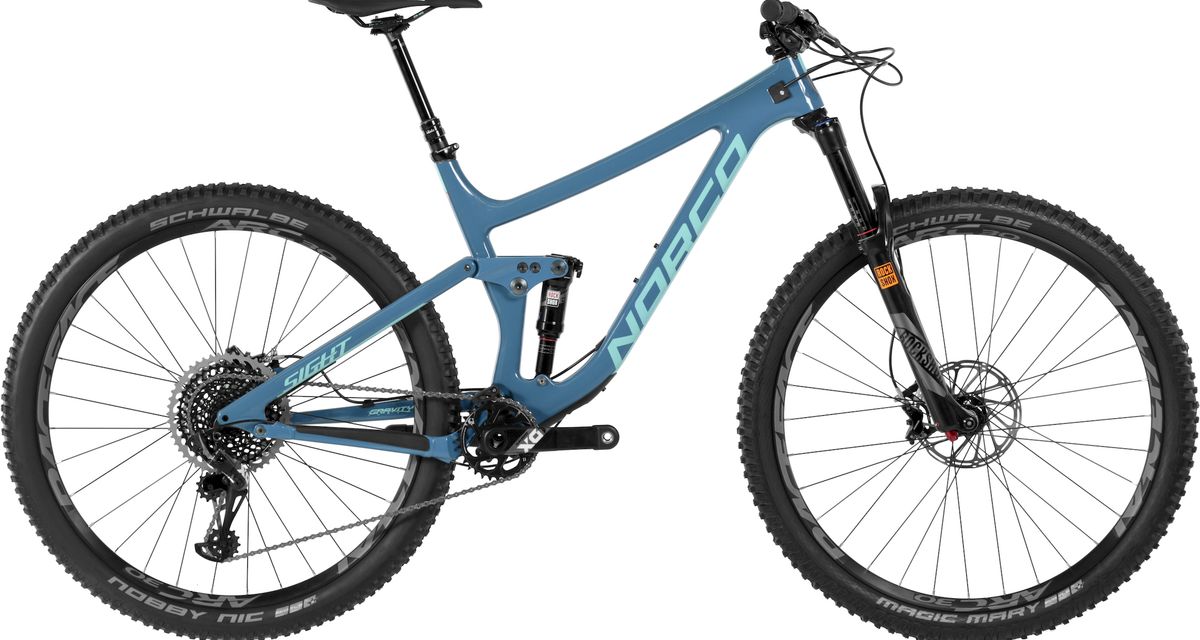

Das Sight liegt in Norcos Produktpalette zwischen dem Trailbike Optic und dem Range, das für gröbere Enduro-Einsätz geeignet ist. Als verspieltes All Mountain- und Trailbike soll das Sight die Lücke zwischen den beiden Modellen schließen, gute Uphill-Eigenschaften aufweisen und gleichzeitig bergab Komfort und Sicherheit bieten. Erhältlich sein wird das neue Norco Sight entweder als 29er oder als 27,5″-Variante, die von Norco als „Killer B“ bezeichnet wird – außerdem setzt Norco nun voll und ganz auf Carbon als Rahmenmaterial. Den Ingenieuren war dabei wichtig, dass sich das 29er möglichst ähnlich dem Killer B fährt und die Rahmengrößen bei beiden Bikes möglichst vergleichbar bleiben.
Im Vergleich zum Killer B hat die 29er-Variante des neuen Norco Sights etwas mehr Reach, einen um 0,5° steileren Lenkwinkel (67° beim 29er, 66,5° bei der 27,5″-Version) und 10 mm weniger Federweg. Der unterschiedliche Reach und Stack zwischen den beiden Modellen wird jedoch durch eine unterschiedliche Vorbaulänge wieder ausgeglichen, sodass die Bikes hier die identischen Werte aufweisen, wenn man die Länge des Vorbaus addiert. Der mit der Vorbaulänge kombinierte Reach- bzw. Stack-Wert wird von Norco als “Reach Plus” bzw. “Stack Plus” bezeichnet. Die Kettenstrebenlänge der beiden Varianten ist identisch – und wächst mit jeder Rahmengröße um 5 mm.
Das überarbeitete Norco Sight Killer B hat im Vergleich zum Vorjahr einen 0,5° flacheren Lenkwinkel, einen 1° steileren Sitzwinkel, ein 5 mm tieferes Tretlager, bis zu 10 mm mehr Reach und einen bis zu 32 mm längeren Radstand. Zusätzlich kommt jetzt das neue A.R.T. Hinterbausystem zum Einsatz, das für eine bessere Performance sorgen soll.
Das neue Norco Sight kommt in der 27,5″-Version in den Größen XS bis XL und in der 29″-Variante in den Größen M bis XL. Auf kleinere Größen wurde beim 29er verzichtet, da man die gewünschte Geometrie für diese Rahmengrößen nicht hätte realisieren können. So bleibt dem Fahrer die Wahl überlassen, ob er auf das bessere Überrollverhalten der 29″-Laufräder oder die bessere Beschleunigung und Verspieltheit der 27,5″-Laufräder setzen möchte.
In Sachen Ausstattung findet man am Norco metrische Dämpfer, 1x-Antriebe, integrierte Rahmen-Protektoren, breite Tubeless ready-Felgen, versenkbare Sattelstützen und einige weitere interessante Details.
