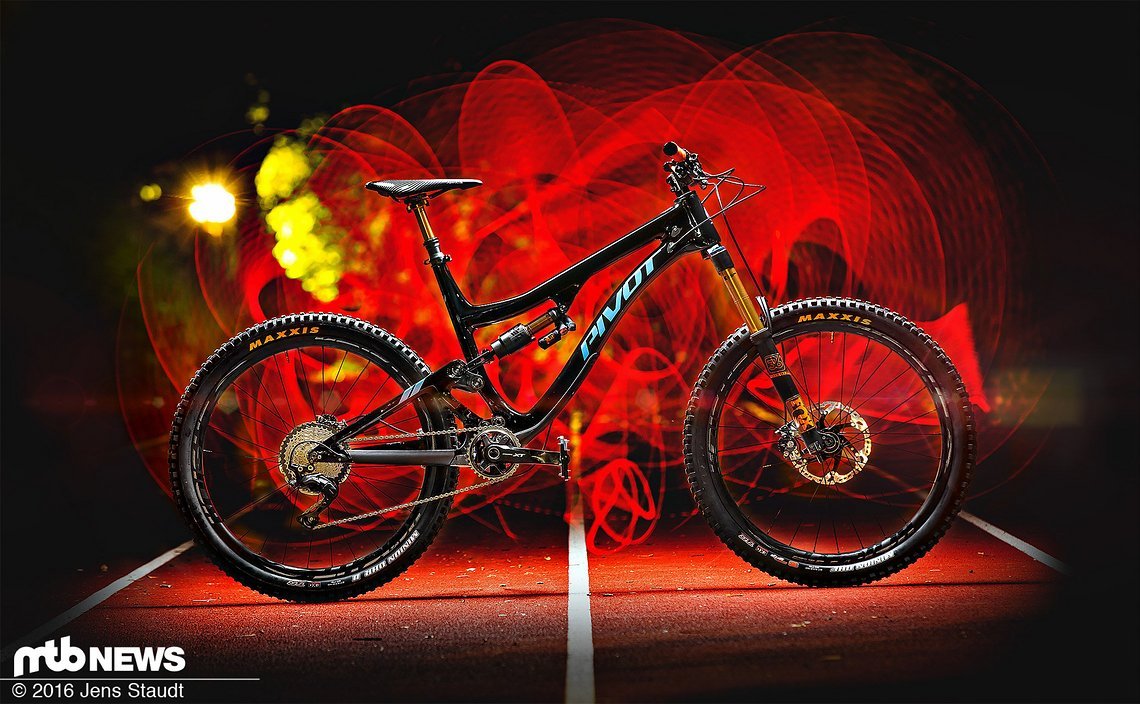

“The Firebird is the no-compromise, Holy Grail of long travel mountain bikes – both an Enduro Bike that devours park runs and a technical climber that relishes huge lines and blazing descents” – Pivot Cycles
Geht es nach Pivot, ist das Firebird kompromisslos. Neben dem regelmäßigen Bikepark-Einsatz über hartes Geläuf und große Sprünge soll sich das Bike auch auf technischen Uphills wohlfühlen. Mit seiner im Vergleich zum Vorgänger stark modernisierten Geometrie soll das Firebird das perfekte Bike für Abenteuer in schwierigem Terrain sein.
  • Carbon-Rahmen und Hinterbau, Größen: S, M, L, XL (getestet)
  • 9 Ausstattungsvarianten
  • Laufradgröße: 27,5″
  • Federweg: 170 mm vorne/hinten
  • DW-Link Hinterbausytem
  • innenverlegte Züge & Shimano Di2-Batteriefach
  • 110 x 15 mm & 148 x 12 mm Ausfallenden
  • 30,9 mm Sattelrohrdurchmesser
  • Pressfit 92 Tretlager
  • 216 x 63 mm Dämpfermaß
  • ISCG 05 Aufnahme
  • Tapered Steuerrohr 49/56 mm
  • Gewicht Testaufbau: 14,9 kg (inkl. Pedale)
  • Rahmengewicht: 3170 g (ohne Dämpfer, XL)
Preise: 5.699 – 11.549 € (siehe Ausstattung) | Bikemarkt: Pivot Firebird kaufen

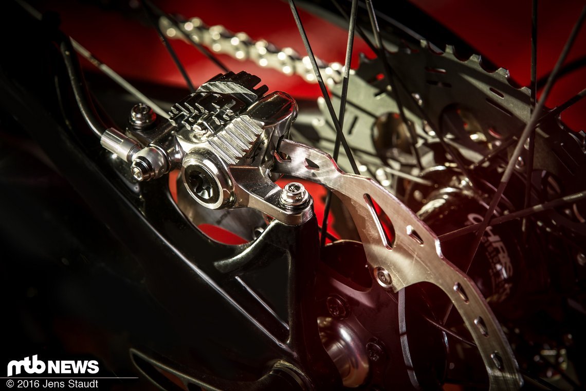

Nobel: Die Shimano XTR Trail-Bremse passt zum edlen Bike
# Nobel: Die Shimano XTR Trail-Bremse passt zum edlen Bike

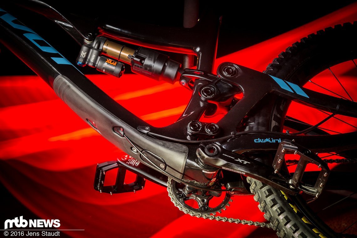

Shimano Di2 ready und intern verlegte Züge, die sich gegen Klappern im Rahmen spannen lassen – Das Pivot Firebird bietet detaillierte Lösungen.
# Shimano Di2 ready und intern verlegte Züge, die sich gegen Klappern im Rahmen spannen lassen – Das Pivot Firebird bietet detaillierte Lösungen.

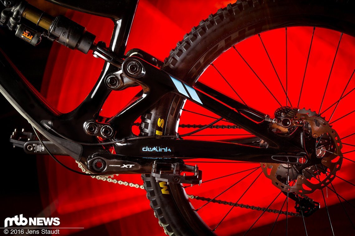

Etwas massiver fällt der Hinterbau aus. Sitz- und Kettenstreben haben große Durchmesser und sind über eine Querstrebe verbunden. Im Bereich des Reifens sind die Streben weniger dick und sollen durch eine Ausbuchtung viel Reifenfreiheit bieten. In den kaltgeschmiedeten Umlenkwippen und der Dämpferverlängerung sitzen große Lager, die auf geringe Serviceintervalle hoffen lassen.
Der DW-Link-Hinterbau wird durch zwei kurze, aber massive kaltgeschmiedete Wippen angelenkt. – Die großen Lager sollten lange seidig laufen.
# Der DW-Link-Hinterbau wird durch zwei kurze, aber massive kaltgeschmiedete Wippen angelenkt. – Die großen Lager sollten lange seidig laufen.
