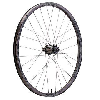

Race Face Next SL-Laufradsatz – kurz und knapp
  • leichter Down-Country-Laufradsatz aus Carbon
  • nur eine Speichenlänge im gesamten Laufradsatz
  • werkzeuglos austauschbare Endkappen
  • Einsatzbereich XC und Trail
  • Laufradgröße 29″
  • Felgeninnenweite 26 mm
  • Einrastwinkel
  • Einbaumaß 15 mm x 110 mm (vorne) / 12 mm x 148 mm (hinten)
  • Gewicht 1555 g
  • Farbe schwarz
  • Verfügbarkeit ab sofort
  • Preis $1599
  • www.raceface.com
Race Face präsentiert einen „Down-Country“-Laufradsatz aus Carbon. Die neuen Next SL-Laufräder sollen leicht genug für den XC-Einsatz sein und trotzdem ausreichend Stabilität mitbringen, um auch aggressivere Trailausfahrten ohne Probleme wegzustecken. Der Race Face Next SL-Laufradsatz wurde als Ergänzung zur Next SL-Kurbelgarnitur entwickelt, dabei sollen die Vorteile von Carbon im Bezug auf Langlebigkeit und Gewicht bei einer Felgeninnenweite von 26 mm voll ausgeschöpft worden sein.
Die asymmetrische Bauweise der Vault Nabe ermöglicht eine stabilerer und steifere Laufradkonstruktion, während das superschnelle Engagement und die lange Lebensdauer der Lager dem Fahrer ein Lächeln aufs Gesicht zaubern sollen. Der neue Laufradsatz wurde speziell für die Fox Factory 34 Step-Cast-Federgabel entwickelt und soll dem Fahrer helfen, sowohl im Uphill als auch im Downhill Höchstleistungen zu erzielen. Außerdem fällt der Race Face Next SL-Laufradsatz unter die Race Face Carbon-Vertrauensgarantie, die dem Erstkäufer zwei Jahre lang gewährt wird.
