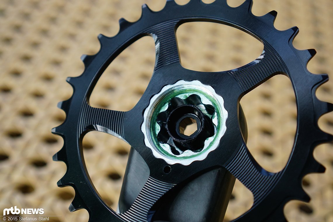

Verglichen mit SRAM eine eher simple Zahnkontur
Verglichen mit SRAM eine eher simple Zahnkontur - breite und schmale Zähne wechseln sich ab.
Zwei Vielzahnprofile
Zwei Vielzahnprofile - auf dem Äußeren sitzt das Kettenblatt, im Inneren die Kurbelwelle
# Verglichen mit SRAM eine eher simple Zahnkontur - breite und schmale Zähne wechseln sich ab.
# Zwei Vielzahnprofile - auf dem Äußeren sitzt das Kettenblatt, im Inneren die Kurbelwelle
Das Kettenblatt kann direkt an die Kurbel montiert werden – das „Cinch“-System klemmt das Kettenblatt zentral. Angezogen wird es mit dem ISIS-Innenlagerwerkzeug, das immer noch in fast allen Fahrrad-Werkzeugkisten liegt – das gefällt. Die Verbindung ist schön steif und absolut knarzfrei, Mission erfüllt. Das Lagerspiel lässt sich mit Hilfe der dünnen Plastikscheibe einstellen, die anschließend mit einer kleinen Madenschraube geklemmt wird. Letzteres wirkt allerdings nicht wie 449 €… dazu braucht es auch noch ein Race Face Innenlager. Pluspunkt: Die Kurbel kann mit verschiedenen Innenlagern kombiniert und somit an verschiedenen Rahmen gefahren werden. Aber: Für die Montage des Innenlagers ist ein Adapter zum Standardwerkzeug nötig, der nicht beiliegt. Sorry Race Face, in dieser Preisklasse würden wir das erwarten! Immerhin wird dasselbe Werkzeug wie bei Rotor und Zipp verwendet.

Dann wäre da noch das Kettenblatt: Unheimlich schön anzuschauen mit seinen groben Frässpuren. Dazu recht leicht und mit einem Thick-Thin-Zahnprofil versehen, das seinen Job leider nicht ganz so gut wie die originalen SRAM-Kettenblätter zu machen scheint und ziemlich schnell ziemlich gebraucht aussieht, weil das Eloxal schnell abgerieben wird.

Beim Kettenblatt stellt sich die Dauerhaltbarkeit als nicht sonderlich lange heraus. Bereits nach 1000 km hat die Kette das dick/dünn Profil so weit herunter gearbeitet, dass eine sichere Führung der Kette ohne Kettenführung nicht mehr gewährleistet ist. Hier gilt es zumindest eine obere Führung zu montieren oder in ein neues Kettenblatt zu investieren.
