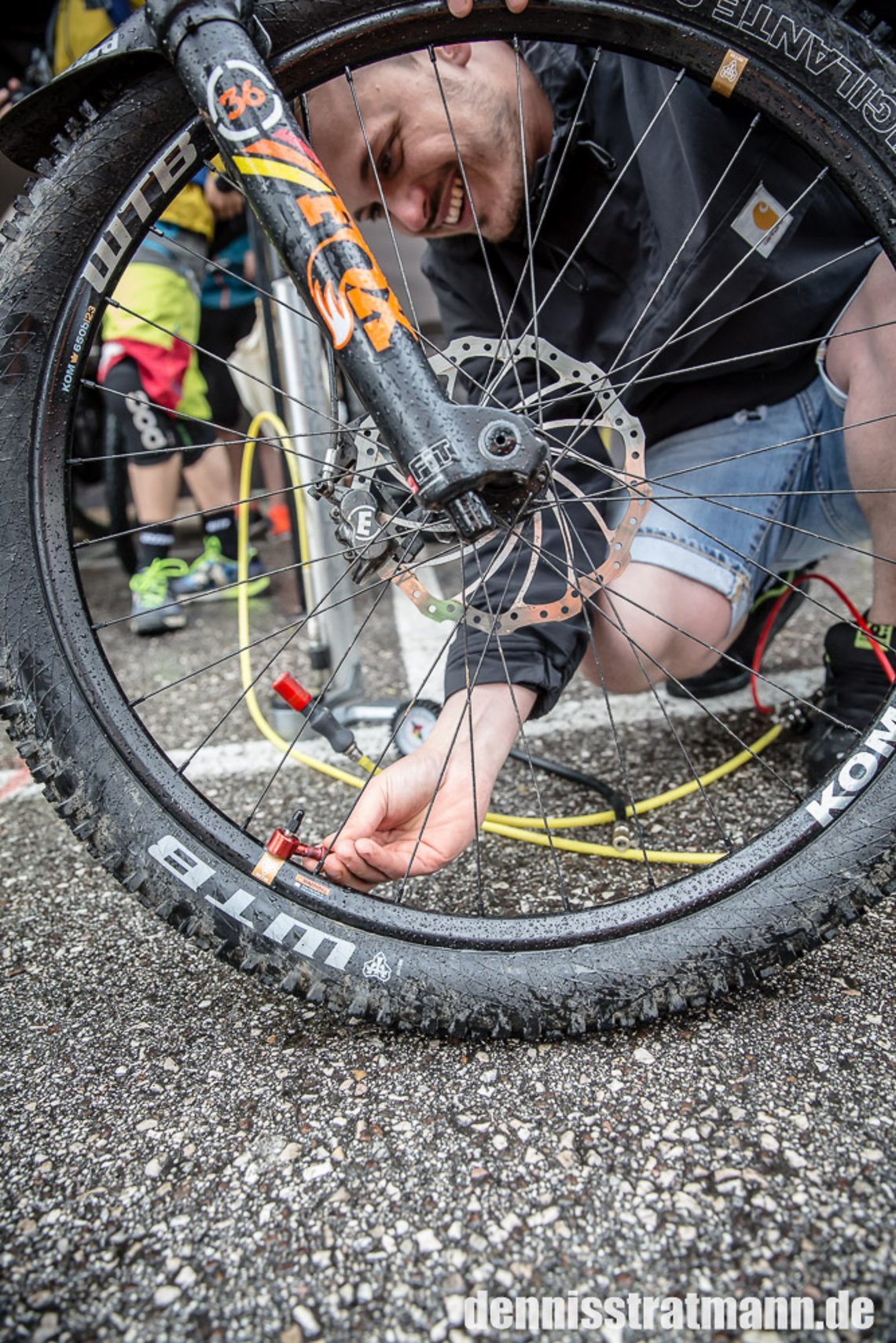

Auf geht's
Auf geht's - einstellen des Reifendrucks und des Drucks der inneren Kammer

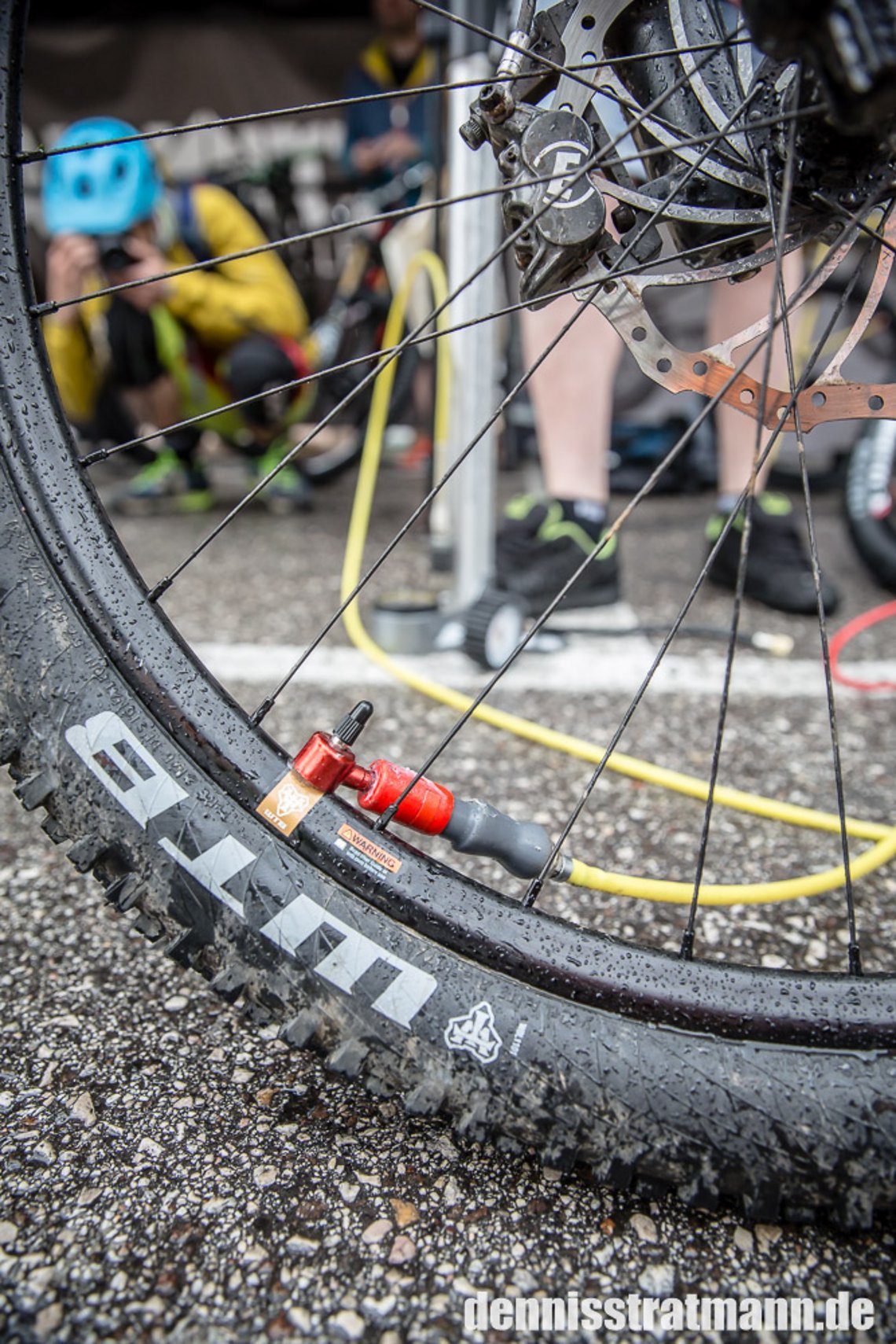

Deaneasy verwendet ein Autoventil außen
Deaneasy verwendet ein Autoventil außen - ein Sclaverand-Ventil füllt den Tubular im Inneren

Deaneasy – das ist ein Schlauchreifen im Reifen. Der innere Schlauchreifen kann mit 8 Bar befüllt werden und übernimmt zwei Funktionen: Er drückt den Reifen gegen die Felgenflanken und dient als Durchschlagschutz, da er über die Felgenhörner hinaus steht. Der Reifen selbst wird tubeless aufgebaut und kann mit sehr niedrigem Reifendruck gefahren werden, denn Burping und Durchschläge stellen dank Innenkammer kein Problem dar.
# Deaneasy verwendet ein Autoventil außen - ein Sclaverand-Ventil füllt den Tubular im Inneren
Über das rote Ventil wird der Reifen befüllt
# Über das rote Ventil wird der Reifen befüllt

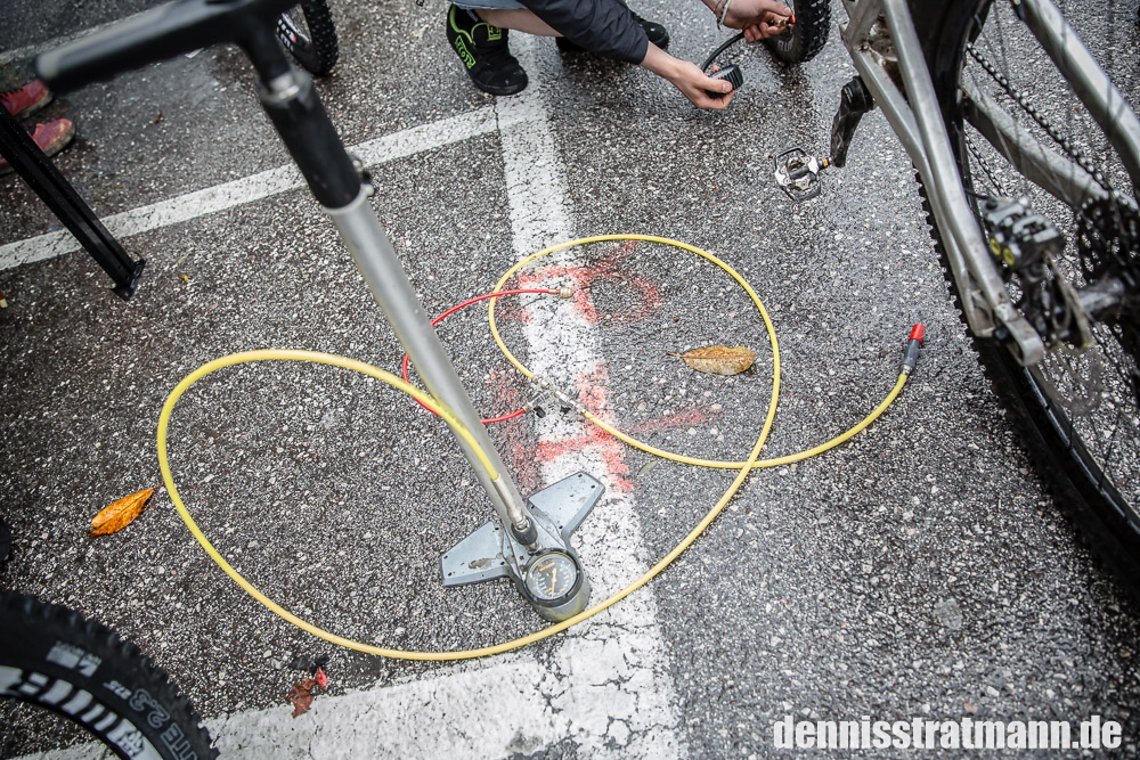

Am Parkplatz wurden unsere Bikes mit relativ gewöhnlichem Luftdruck ausgestattet:  1,4 Bar hinten im eigentlichen Reifen, sowie 8 Bar in der inneren Kammer. Auf der ersten kurzen Tretstrecke bergauf war dabei kein Nachteil hinsichtlich des Rollwiderstands festzustellen. Das verwundert nicht, denn der Reifendruck war nicht so außergewöhnlich niedrig (gewöhnlich fahre ich lediglich etwa 0,3 Bar mehr) und bei den Reifen handelte es sich um gewöhnliche WTB Vigilante (Vorne) und Trail Boss Reifen (hinten). Das gleiche galt jedoch auch für den Grip: Gut, aber nicht so, dass er mich vom Hocker gehauen hätte. Als ich bergauf über einige nasse Schrägen fuhr, rutschte der Hinterreifen genau so zur Seite, wie ich es erwartet hätte. Der Fahrkomfort dabei hoch, aber irgendwie nicht ganz die beeindruckende Vorstellung, die ich mit Schwalbe Procore erlebt hatte.

Bei der ersten Pause ließen wir dann kollektiv Luft ab: Auf 1 Bar am Vorderrad und 1,1 Bar am Hinterrad. Ab diesem Moment gab es bei den Fahrern der Bikes mit Doppelkammer den sprichwörtlichen Aha-Effekt. Die weichen Reifen schmiegen sich jetzt an jeden Fels, bereits beim Aufsitzen federt man richtig spürbar in die Reifen. Wenn man das Bike hochhebt und fallen lässt, landet es soft, beinahe wie ein Downhill-Bike. Und ähnlich selbstsicher steht man auf dem Bike. Die weicheren Reifen lassen das Bike sicherer stehen, geben sofort Selbstvertrauen. Beim hin und her wechseln mit den Bikes ohne Doppelkammer und mit normalem Reifendruck (1,7 Bar) wird der Unterschied direkt deutlich.
