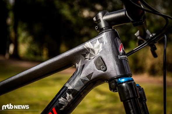

Schalt- und Bremszug werden durch den Hauptrahmen geführt. Die Leitungsausgänge machen einen soliden Eindruck.
# Schalt- und Bremszug werden durch den Hauptrahmen geführt. Die Leitungsausgänge machen einen soliden Eindruck.
