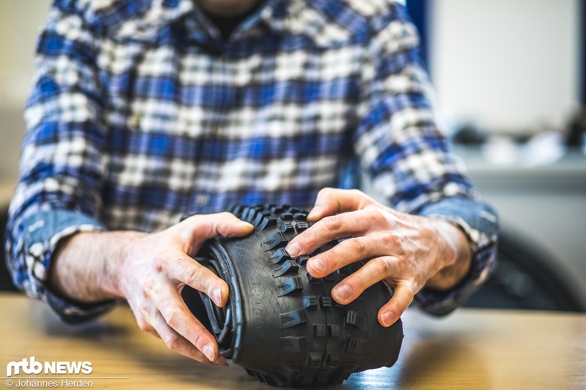

Am Beispiel eines Magic Mary-Reifens erklärt Markus Hachmeyer, worauf es bei einem Stollenreifen ankommt
Am Beispiel eines Magic Mary-Reifens erklärt Markus Hachmeyer, worauf es bei einem Stollenreifen ankommt - bei dem bekannten Gravity-Reifen kommen große Stollen zum Einsatz. Besonders die Reihe der Schulterstollen ist sehr massiv, das gesamte Profil eher offen
Durch die offene Bauweise können sich die Stollen sehr gut mit dem Untergrund verzahnen
Durch die offene Bauweise können sich die Stollen sehr gut mit dem Untergrund verzahnen - zu hoch dürfen die Stollen aber auch nicht werden, sonst würde der Reifen sehr schwammig werden
In den Stollen selbst befinden sich noch v-förmige, "V-Grooves" genannte Einschnitte - in Kurven verschieben sich diese Einschnitte und bilden so weitere Griffkanten, die für eine noch bessere Verzahnung mit dem Boden sorgen
In den Stollen selbst befinden sich noch v-förmige, "V-Grooves" genannte Einschnitte - in Kurven verschieben sich diese Einschnitte und bilden so weitere Griffkanten, die für eine noch bessere Verzahnung mit dem Boden sorgen - im Mittelblock wechseln sich scharfe Kanten (Bremstraktion) mit angefasten Stollen (bessere Laufeigenschaften) ab. In Finalläufen werden meist ganz frische Reifen eingesetzt, um maximalen Grip zu erzielen
# Am Beispiel eines Magic Mary-Reifens erklärt Markus Hachmeyer, worauf es bei einem Stollenreifen ankommt - bei dem bekannten Gravity-Reifen kommen große Stollen zum Einsatz. Besonders die Reihe der Schulterstollen ist sehr massiv, das gesamte Profil eher offen
# Durch die offene Bauweise können sich die Stollen sehr gut mit dem Untergrund verzahnen - zu hoch dürfen die Stollen aber auch nicht werden, sonst würde der Reifen sehr schwammig werden
# In den Stollen selbst befinden sich noch v-förmige, "V-Grooves" genannte Einschnitte - in Kurven verschieben sich diese Einschnitte und bilden so weitere Griffkanten, die für eine noch bessere Verzahnung mit dem Boden sorgen - im Mittelblock wechseln sich scharfe Kanten (Bremstraktion) mit angefasten Stollen (bessere Laufeigenschaften) ab. In Finalläufen werden meist ganz frische Reifen eingesetzt, um maximalen Grip zu erzielen
