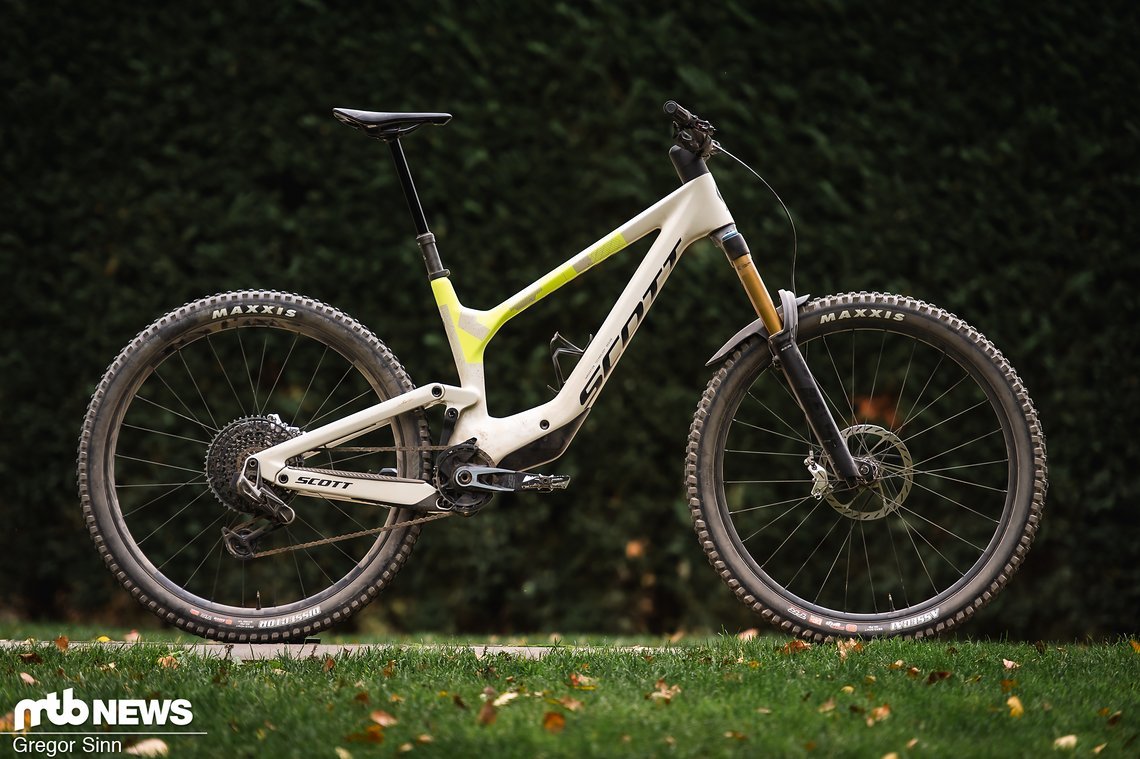

Das neue Scott Ransom hat einen brandneuen Carbon-Rahmen mit Sechsgelenker-Hinterbau und 170 mm Federweg spendiert bekommen. – Das neue Enduro-Race-Bike ist in vier Größen und fünf Modellen zu Preisen von 5.199 € bis 9.999 € erhältlich.
# Das neue Scott Ransom hat einen brandneuen Carbon-Rahmen mit Sechsgelenker-Hinterbau und 170 mm Federweg spendiert bekommen. – Das neue Enduro-Race-Bike ist in vier Größen und fünf Modellen zu Preisen von 5.199 € bis 9.999 € erhältlich.
Diashow: Neues Scott Ransom im ersten Test: Ab in die Freiheit

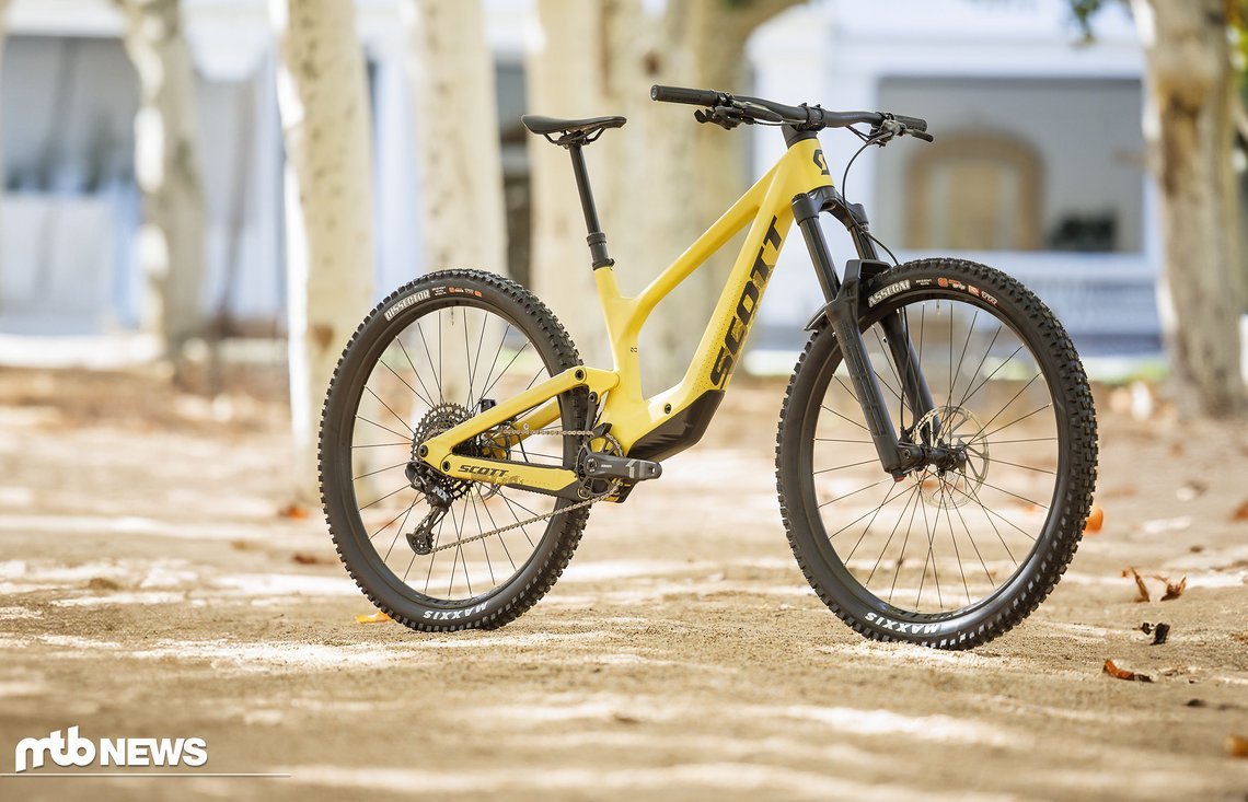

Von außen betrachtet ist das neue Ransom bis auf die aufgeregte Lackierung des Top-Modells recht schlicht
Scott Ransom 910
Der Sechsgelenker-Hinterbau wurde extra für das Ransom entwickelt und soll Design, Geometrie und Funktion ideal miteinander vereinen.
Es beseht aus einer langen und flachen Kunststoff-Hülle, die Platz für einen Schlauch …
Das Matchbox-Kit ist ziemlich unauffällig untergebracht und fällt nur durch diese kleine Lasche auf.
Diashow starten »

Von außen betrachtet ist das neue Ransom bis auf die aufgeregte Lackierung des Top-Modells recht schlicht – die ganze Technik wird im Inneren platziert.
# Von außen betrachtet ist das neue Ransom bis auf die aufgeregte Lackierung des Top-Modells recht schlicht – die ganze Technik wird im Inneren platziert.

Erster Eindruck: Scott Ransom
Ich konnte das Scott Ransom im Winter 2023 einen Tag lang auf den abwechslungsreichen Trails rund um Santa Coloma, Spanien, testen. Gerne wäre ich den Enduro-Boliden länger gefahren, doch durch einen Mix aus Shuttle-Laps und teilweise ziemlich technischen Anstiegen konnte ich in kurzer Zeit erstaunlich viele Eindrücke sammeln.
Obwohl das Ransom in Größe L mit 483 mm Reach für meinen Geschmack ziemlich lang ausfällt, fühlt sich das Rad vom ersten Aufsitzen an angenehm und ausbalanciert aus. Durch den steilen Sitzwinkel fühlt es sich im Sitzen kürzer als gedacht an, verschiebt allerdings auch deutlich Last auf die Hände. Auf langen, flachen Tretpassagen kann das spürbar werden, dafür sitzt man in den steilen Anstiegen, die wir in Spanien bewältigt haben, sehr zentral und relaxt auf dem Bike. Der Hinterbau ist auch im geöffneten Modus für die Menge an Federweg ziemlich ruhig und neigt bei rundem Tritt nicht zum Wippen.
Die Lenkerfernbedienung ist meiner Meinung nach nicht zwingend notwendig, im mittleren Modus wird das Tretlager jedoch spürbar angehoben und es geht noch etwas effizienter nach vorne. Gleichzeitig bleibt der Hinterbau sensibel genug, um Grip in technischen Passagen zu generieren, was das Scott Ransom in Kombination mit dem kompetitiven Gewicht zur echten Bergziege mutieren lässt. Der dritte Modus lockt den Dämpfer nicht vollständig, schließt allerdings die Lowspeed-Dämpfung und mindert so das Ansprechverhalten spürbar, was in einem etwas harschen Fahrgefühl resultiert.
Das Scott Ransom tritt sich für ein Enduro-Bike mit 170 mm-Federweg ziemlich gut. – Der mittlere Modus der TracLoc-Fernbedienung hebt das Heck noch etwas an und sorgt für noch mehr Vortrieb.
# Das Scott Ransom tritt sich für ein Enduro-Bike mit 170 mm-Federweg ziemlich gut. – Der mittlere Modus der TracLoc-Fernbedienung hebt das Heck noch etwas an und sorgt für noch mehr Vortrieb.
Bergauf gehört das Ransom also zur Spitzenklasse im Enduro-Segment, was Scott-Kenner kaum verwundern wird. Doch wie schaut es bergab aus? Gut, sehr gut sogar! Ich war mehr als erstaunt, wie schnell ich mich auf so einem großen Rad wohlgefühlt habe. Zur Zeit unseres Besuchs herrschte in Nordspanien bereits seit Wochen eine Dürre, was die sandigen Trails extrem lose und rutschig gestaltet hat. Durch das sehr ausbalancierte Gefühl ist es mir allerdings leicht gefallen, ausreichend Vertrauen und damit Druck und Grip am Vorderrad aufzubauen. Auf den sehr engen, langsamen und sandigen Trails, die wir zum Einfahren genutzt haben, ist das Ransom durch seine Größe etwas behäbig. Allerdings hilft hier das sehr aktive Fahrwerk, durch das man das Enduro-Bike gut anheben und platzieren kann.
Vom ersten Moment an fühlt sich das Scott Ransom nicht wie ein Sofa an – das Fahrwerk spricht sensibel an, gibt jedoch viel Gegenhalt für eine aktive Fahrweise.
# Vom ersten Moment an fühlt sich das Scott Ransom nicht wie ein Sofa an – das Fahrwerk spricht sensibel an, gibt jedoch viel Gegenhalt für eine aktive Fahrweise.
Bei harten Schlägen und Kompressionen wird der Federweg zuverlässig freigegeben – obwohl ich nur ein grobes Basis-Setup einstellen konnte, fühlt sich das Ransom extrem ausbalanciert an.
# Bei harten Schlägen und Kompressionen wird der Federweg zuverlässig freigegeben – obwohl ich nur ein grobes Basis-Setup einstellen konnte, fühlt sich das Ransom extrem ausbalanciert an.
Scott-typisch ist das neue Ransom keine Sänfte und fühlt sich im ersten Moment gar nicht unbedingt nach 170 mm Federweg an. Dieser Eindruck ändert sich allerdings, sobald man in etwas härteres Gelände vorstößt und die Bremsen öffnet. Der Hinterbau bietet viel Gegenhalt und ermöglicht so eine aktive Fahrweise, gibt bei harten Schlägen allerdings den nötigen Federweg frei, ohne durchzurauschen. Harte Landungen oder schnell aufeinanderfolgende Schläge schluckt der Hinterbau gekonnt weg, ohne sich aufzuschaukeln. Wie bei dem niedrigen Anti-Rise zu erwarten ist von Bremsstempeln nichts zu spüren und das Rad verhält sich in allen Situation vorhersehbar.
Für ein modernes Enduro-Bike mit viel Zubehör am Rad ist das Ransom relativ leicht – zusammen mit dem aktiven Fahrwerk sorgt dies trotz beträchtlicher Länge für ein recht verspieltes Fahrverhalten.
# Für ein modernes Enduro-Bike mit viel Zubehör am Rad ist das Ransom relativ leicht – zusammen mit dem aktiven Fahrwerk sorgt dies trotz beträchtlicher Länge für ein recht verspieltes Fahrverhalten.
Durch das vorhersehbare Verhalten kann man schon nach kurzer Eingewöhnung Gas geben.
# Durch das vorhersehbare Verhalten kann man schon nach kurzer Eingewöhnung Gas geben.
Aufgrund der Kürze des Testzeitraums bin ich natürlich nur mit einem groben Anfangs-Setting mit 30–35 % Sag gefahren und habe lediglich wenige Klicks Rebound und Compression verändert. Hier lässt sich sicherlich noch mehr rausholen. Gerade der Einsatz eines Stahlfederdämpfers könnte noch mehr Sensibilität für lange, harte Abfahrten ergeben – allerdings muss man je nach Version dann ohne Remote-Lockout auskommen.
Fazit – Scott Ransom im ersten Test
Ein Tag mit dem neuen Scott Ransom ist eindeutig zu wenig für ein tiefgreifendes Test-Urteil. Der erste Eindruck ist jedoch vielversprechend: Das neue Ransom pedaliert sich effizient und steht so auch harten Touren nicht im Wege. In der Abfahrt hingegen verhält sich der neue Sechsgelenker-Hinterbau äußerst vorhersehbar und liefert einen exzellenten Mix aus Gegenhalt, Kontrolle und Grip. Das hohe Maß an Integration und der Einsatz großer Kunststoff-Bauteile polarisiert allerdings.
Das neue Scott Ransom polarisiert durch seinen Look und die komplexe, teils ins Innere verlegte Anlenkung – auf dem Trail merkt man davon allerdings wenig und freut sich stattdessen über das auffällig ausbalancierte, effiziente und spaßige Fahrverhalten des Enduro-Boliden.
# Das neue Scott Ransom polarisiert durch seinen Look und die komplexe, teils ins Innere verlegte Anlenkung – auf dem Trail merkt man davon allerdings wenig und freut sich stattdessen über das auffällig ausbalancierte, effiziente und spaßige Fahrverhalten des Enduro-Boliden.
