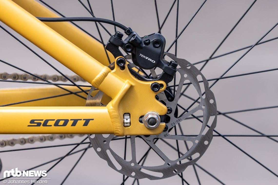

- Bremsen Tektro HDM280, 160 mm

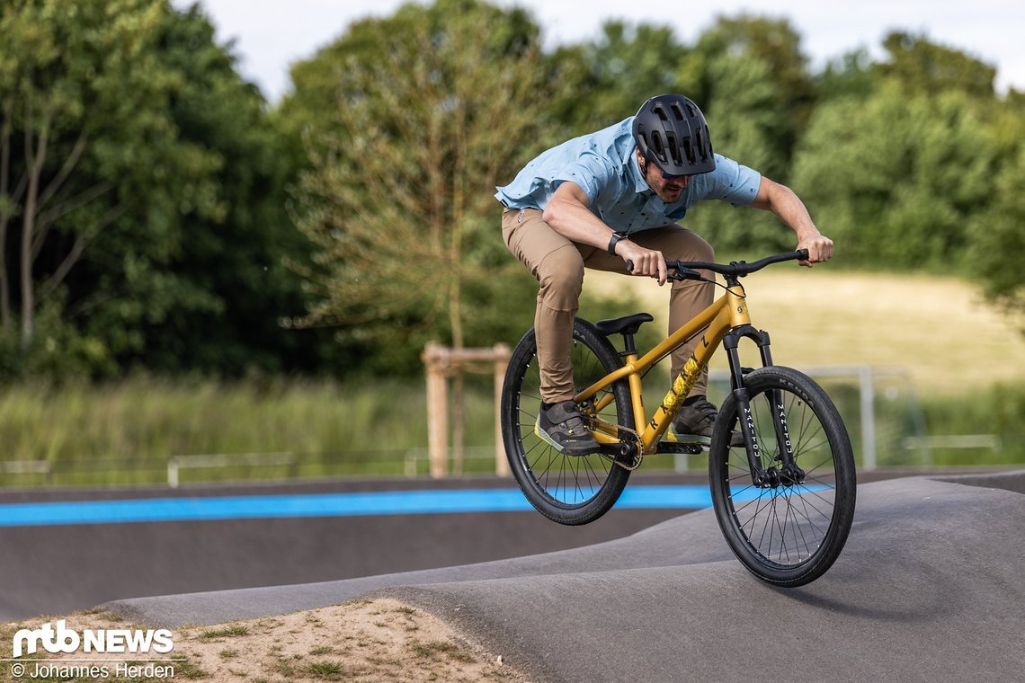

Meine Güte, warum rollt denn das so schnell? Tatsächlich ist das Scott richtig auf Zack. Die Kombination aus geringem Gewicht und rollfreudigen Reifen sorgt für ordentlich Tempo, besonders auf Asphalt-Pumptracks. Die Geometrie fällt aufgrund der Einheitsgröße kompakt aus, was dem Bike ein verspieltes Handling verleiht, im direkten Vergleich für große Fahrer aber auch minimal zu klein ist. In Kurven drückt das Roxter YZ zügig aufs Gas, auf Kicker reagiert es spontan und direkt. Gerade bei Tricks oder schnellen Richtungswechseln in Pumptrackkurven ist das Scott vorn mit dabei.
Will man schnell sein, sollte man die Gabel zumachen: Die Circus geht zwar sehr in Ordnung, kann aber in Sachen Gegenhalt unserer Meinung nach nicht ganz mit RockShox und Marzocchi mithalten. Auch merkt man, dass das Roxter bei schweren Testfahrern mit 100 kg bei Maximaldruck in der Kurve etwas weniger steif wirkt wie die Testbikes von YT oder ROSE. Ob es an den Laufrädern, dem Rahmen oder den Reifen liegt, konnten wir nicht hundertprozentig bestimmen.
Das ist uns aufgefallen

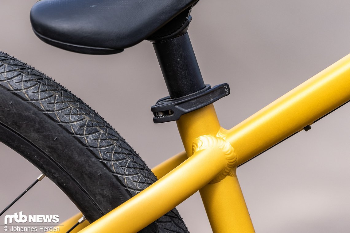

- Sattelklemme Ein Schnellspanner an der Sattelklemme? Der Notruf an die Style-Polizei ging schneller raus, als man „Roxter“ sagen konnte. Die Einstellung der Sattelhöhe in allen Ehren – aber hier gehört eine schmale Schraubklemme dran.
- Gabelschaft Unser Testbike kam mit einem Gabelschaft, der einen Hauch zu lang war – so ließ sich der Steuersatz knapp nicht spielfrei spannen. Wir lösten die Situation mit einem Zusatzspacer.
- Reifen Die Kenda 3-Sixty sind uns bisher noch nicht so wirklich aufgefallen und sind auch nicht ganz auf Brechsand zuhause – auf Asphalt gehörten sie allerdings zu den schnellsten Reifen im Test.
- Steckachse Grundsätzlich ist die Manitou Circus eine relativ solide Gabel – die Steckachsen-Fummelei mit zwei unterschiedlichen Innensechskantschlüsseln und insgesamt 5 Schrauben ist nervig, wenn man das Vorderrad entfernen will.
Fazit – Scott Roxter YT 0.1
Kleiner Preis, große Geschwindigkeit: Das kompakte Scott Roxter YZ ist superflink und spielt seine Stärke insbesondere auf Asphalt-Pumptracks aus. Allerdings ist es aufgrund der Einheitsgröße nicht für alle geeignet: Große und schwere Fahrer hadern mit dem kleinen Bike und der mittelmäßigen Federgabel etwas. Alle anderen hingegen erhalten hier für knapp über 1000 € ein super Bike für Pumptrack und Dirt-Einsatz.
