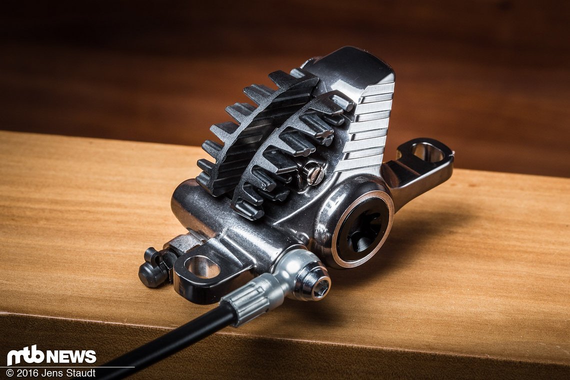

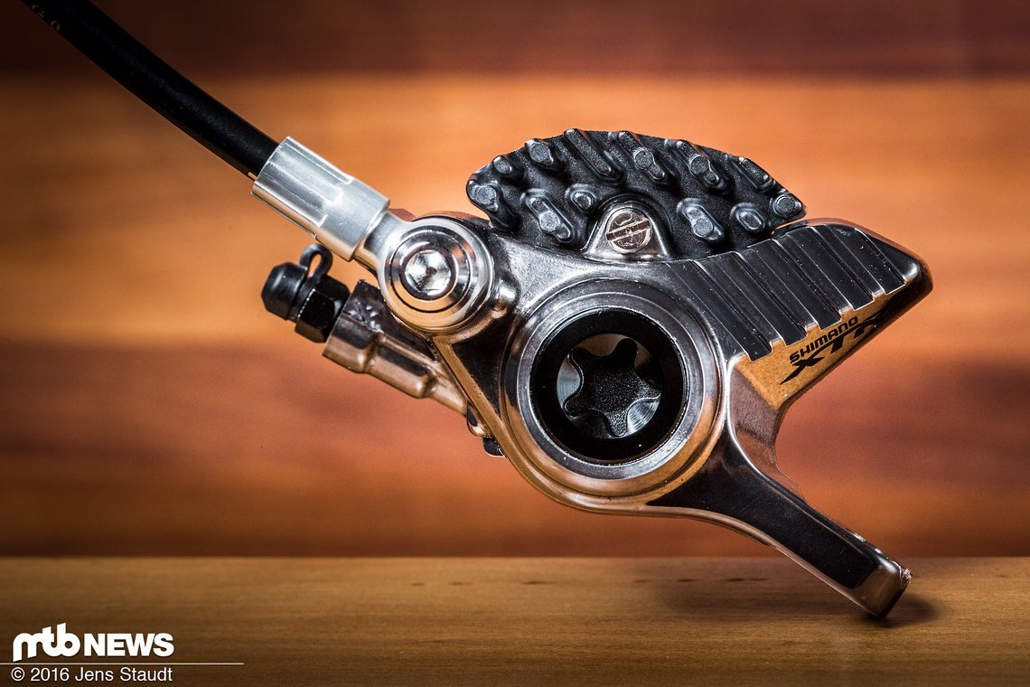

Auch der einteilige Bremssattel schafft den Spagat aus edlem und technischen Look.

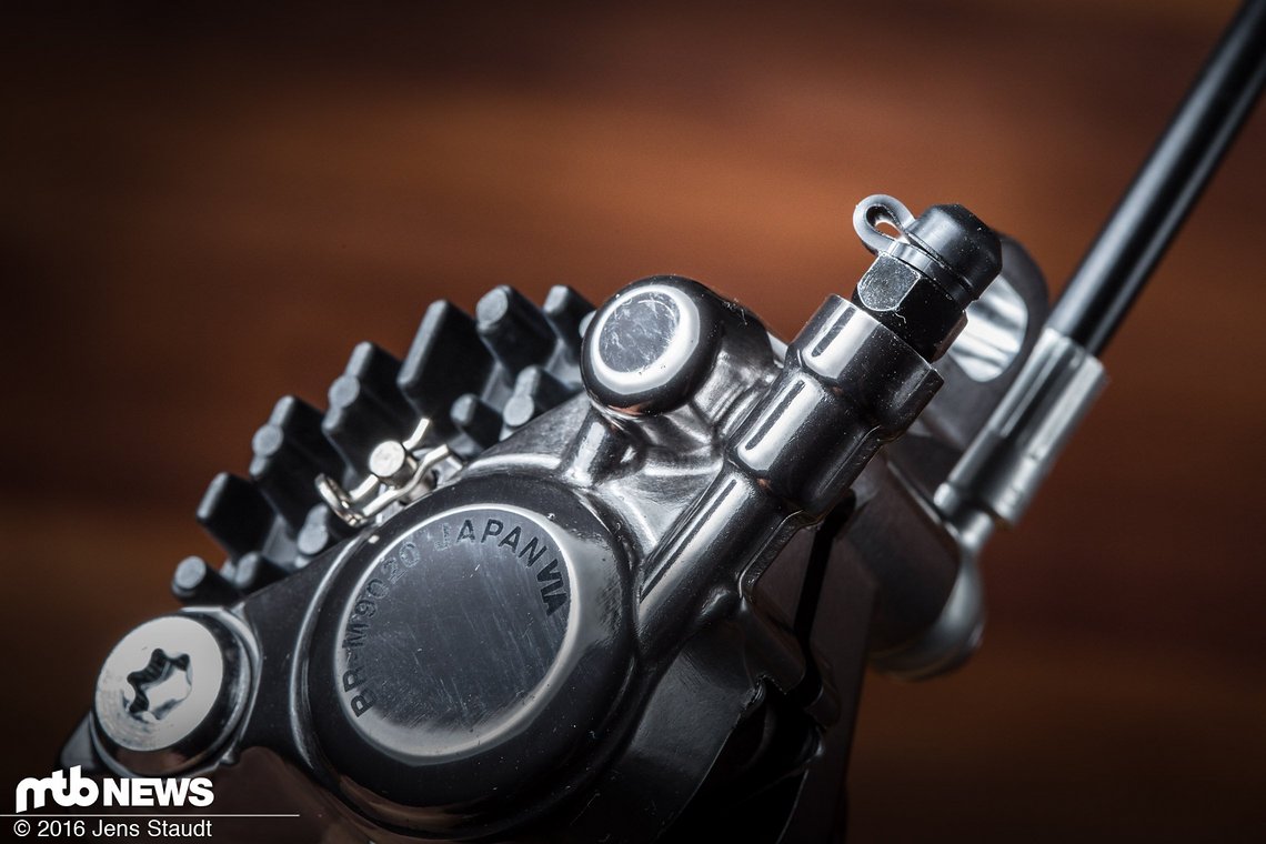

Drehbarer Leitungsabgang an der linken Seite des Bremssattels. Die XTR Trail wird per Post Mount-Aufnahme montiert.
Die Entlüftungsöffnung muss per Maulschlüssel geöffnet werden, ist aber durch einen Gummistöpsel zusätzlich verschlossen.

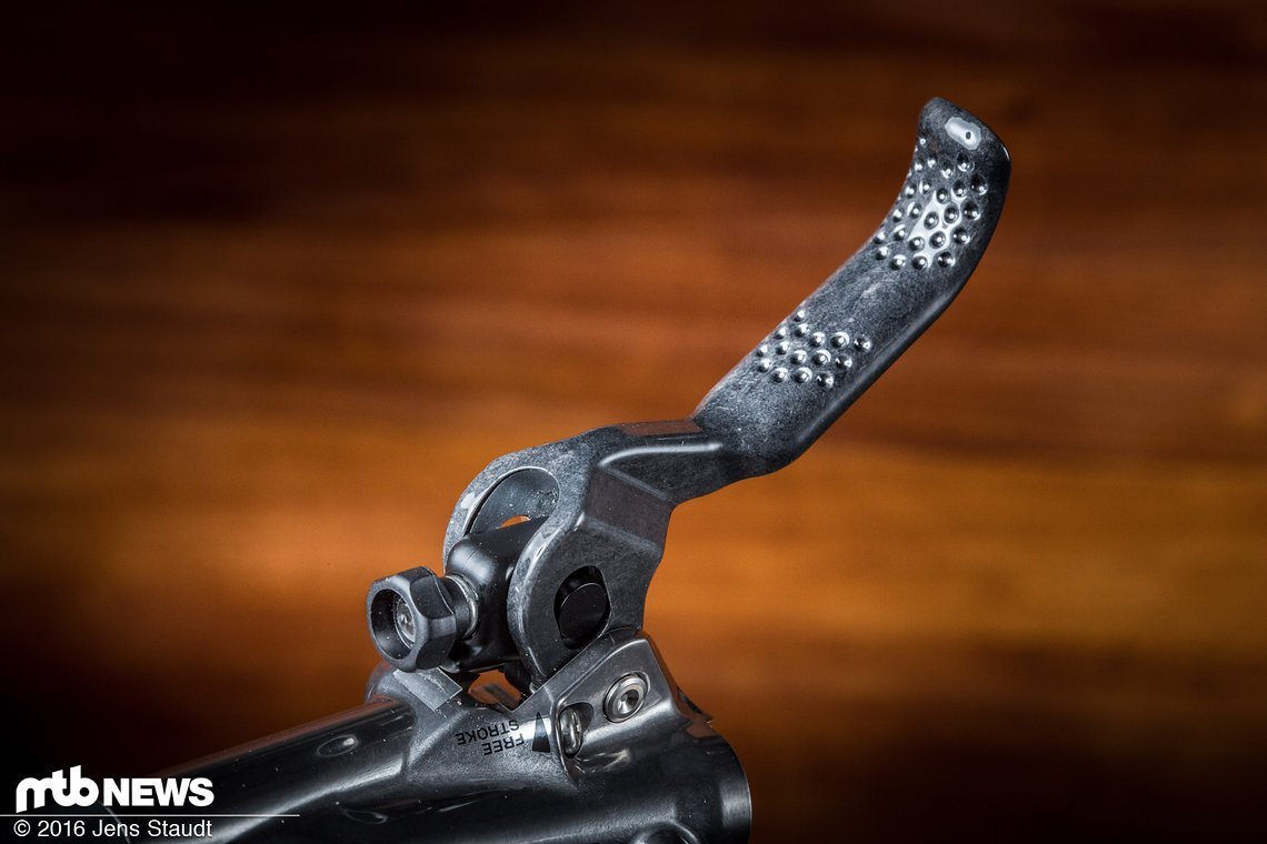

Ein Muster am Carbon-Bremshebel soll für guten Halt der Finger sorgen. Neben der werkzeugfreien Hebelweitenverstellung lässt sich die Bremskraft via Servo Wave Power Adjust verstellen

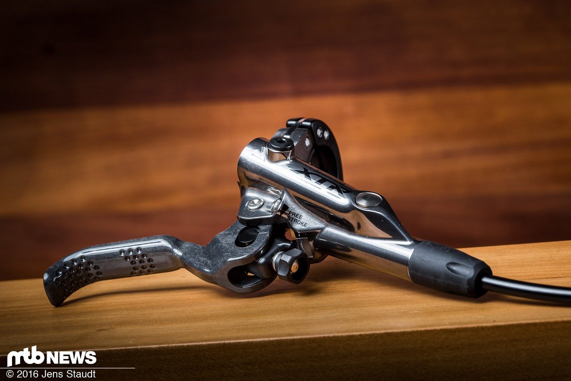

Hübsche Verpackung – aber auch eine ganz schön hübsche Bremse. Shimanos XTR Trail macht out-of-the-box ordentlich was her: Glatte Oberflächen mit schickem Finish an Bremsgeber und Bremssattel schinden optisch ordentlich Eindruck. Der einteilige Bremssattel wirkt ohne zusammenhaltende Schrauben wie aus einem Guss. Die silber/graue Farbwahl und Kühlrippen an Bremsbelägen und Bremssattel geben der Bremse einen technischen Look, Bremsgeber und Finish hingegen wirken sehr edel. Rein optisch wird die XTR Trail dem recht hohen Preis gerecht.
Lecker... Ein sehr hübsches Finish hinterlässt einen guten ersten Eindruck.
# Lecker... Ein sehr hübsches Finish hinterlässt einen guten ersten Eindruck.
# Auch der einteilige Bremssattel schafft den Spagat aus edlem und technischen Look.
# Drehbarer Leitungsabgang an der linken Seite des Bremssattels. Die XTR Trail wird per Post Mount-Aufnahme montiert.
# Die Entlüftungsöffnung muss per Maulschlüssel geöffnet werden, ist aber durch einen Gummistöpsel zusätzlich verschlossen.
# Ein Muster am Carbon-Bremshebel soll für guten Halt der Finger sorgen. Neben der werkzeugfreien Hebelweitenverstellung lässt sich die Bremskraft via Servo Wave Power Adjust verstellen
Auch der Bremssattel unterscheidet sich stark vom Race-Modell der Bremse. Der Trail-Sattel ist einteilig ausgeführt, nicht zweiteilig – und was ist der Vorteil? Laut Shimano soll der Bremssattel so wesentlich steifer sein. Auf den großen Kolben sitzen Bremsbeläge mit Kühlrippen, die Hitze durch die Oberflächenvergrößerung schneller vom System ableiten sollen.
