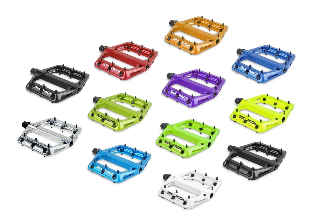

Abgefahren: Sixpack Millenium AL Pedale
Das Sixpack Millenium AL Pedal ist die Weiterentwicklung des bekannten Sixpack Icon AL Pedalen erwiesen hat. Allenfalls beim Gewicht und der Bauhöhe gab es Abzüge – an beiden Punkten will Sixpack deutliche Fortschritte gemacht haben ohne bei der Haltbarkeit oder dem Grip Kompromisse machen zu müssen.

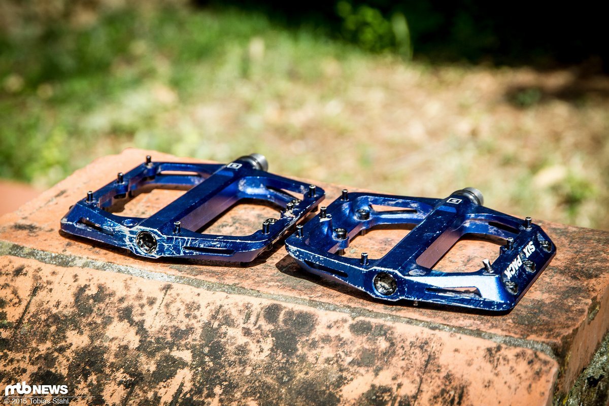

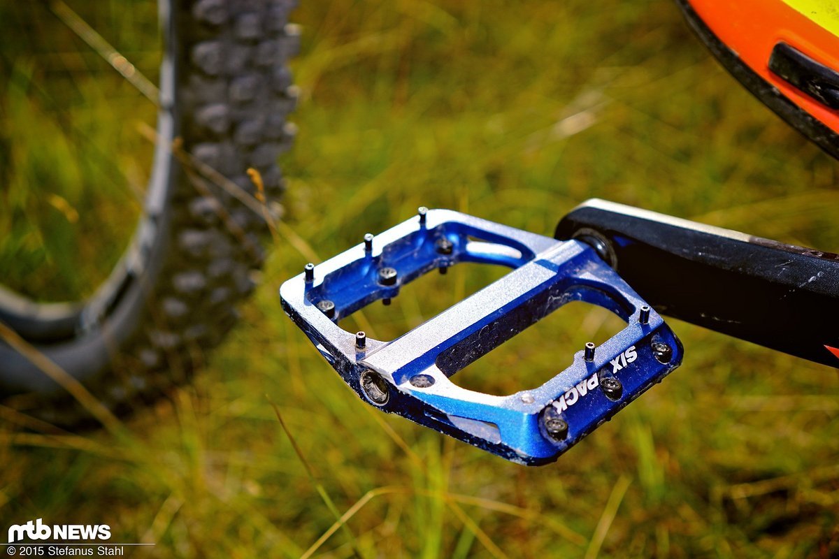

Mit minimal 13 mm dicke fällt der Pedalkörper deutlich schlanker aus, die Trittfläche bleibt mit 110 x 105 mm Größe quasi unverändert. Sieben von unten eingeschraubte Pins pro Seite sollen für Grip sorgen und im Lieferumfang sind sowohl Stahl-Pins, als auch leichtere Alu-Pins beigelegt. Wer auf Alu setzt erreicht ein Gewicht von 358 g für dass Paar – nicht schlecht. In unserem Test haben sich die Alu-Pins jedoch als nicht haltbar erwiesen und auch beim Grip sind sie schlechter gewesen als die Pendants aus Stahl.
Auf dem Trail biete das Sixpack Millenium AL Pedal guten Grip, der jedoch nicht mit den größeren und aggressiveren Pedalen aus dem eigenen Hause und der Konkurrenz (z.B. die Sixpack Skywalker oder die Twenty6 Predator) vergleichbar ist. Hierfür fehlen Pins direkt unter dem Schuh und die Trittfläche ist – gerade bei größeren Füßen und im Downhill – etwas zu klein. So lassen sich die Millenium AL Pedale eher mit den vor kurzem vorgestellten NC-17 Sudpin IV S-Pro Pedalen vergleichen.

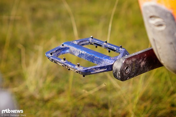

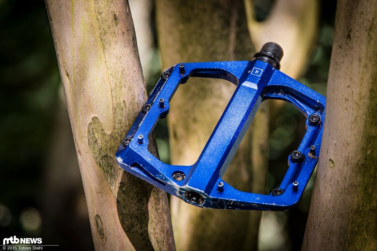

Bewährt gut ist die Lagerung mit drei gedichteten Kugellagern und einem Gleitlager pro Pedal. Wir haben die Pedale nun ein halbes Jahr gefahren und Filmer Crossie hat ihnen den Winter über im Enduro- und Street-Einsatz den Härtetest verpasst. Abgesehen von einigen abgebrochenen Alu-Pins und oberflächlichen Schäden in der Eloxalschicht hat sich das Millenium AL Pedal gut geschlagen.
