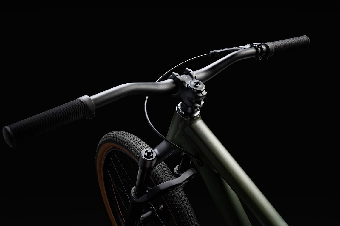

Hinsichtlich der Ausstattung sind alle Modelle fast identisch ausgelegt – beim Rahmen wird auf Aluminium gesetzt und an der Front sorgen 100 mm Federweg dafür, dass die Landung nicht allzu hart ist. Eine Ausnahme hier dabei das P1. Diese wird mit einer Starrgabel ausgeliefert. Los geht’s bei 800 € für das kleinste Bike im Bunde, 1.700 € werden dann für die ausgewachsenen P3 und P4 fällig. Wer sich sein Bike selbst aufbauen möchte, wird zumindest beim P3 und P4 glücklich – hier bietet Specialized ein Rahmenset an, das für 900 € zu haben ist.
Nicht nur neue Größen wurden von Specialized eingeführt, auch die Rahmen wurden komplett neu gestaltet. So wird jetzt auf den Boost-Standard (12 x 148 mm) beim Hinterrad gesetzt, der mehr Stabilität und damit mehr Vertrauen ins Bike bringen soll. Einstellbare Ausfallenden ermöglichen eine horizontale Anpassung von 15 mm. Diese sollen sowohl mit einer Schaltung als auch in einer Singlespeed-Konfiguration genutzt werden können. Zudem wurde die Reifenfreiheit auf 2,35″ angehoben. Variostützen sind in diesem Bike-Segment zwar eher unüblich, laut Specialized ist die Verwendung einer solchen aber mit allen Rahmen möglich.
Bis zu 2,35 Reifenfreiheit sind drin
# Bis zu 2,35 Reifenfreiheit sind drin - außerdem ist der Rahmen für eine Variostütze vorbereitet.
