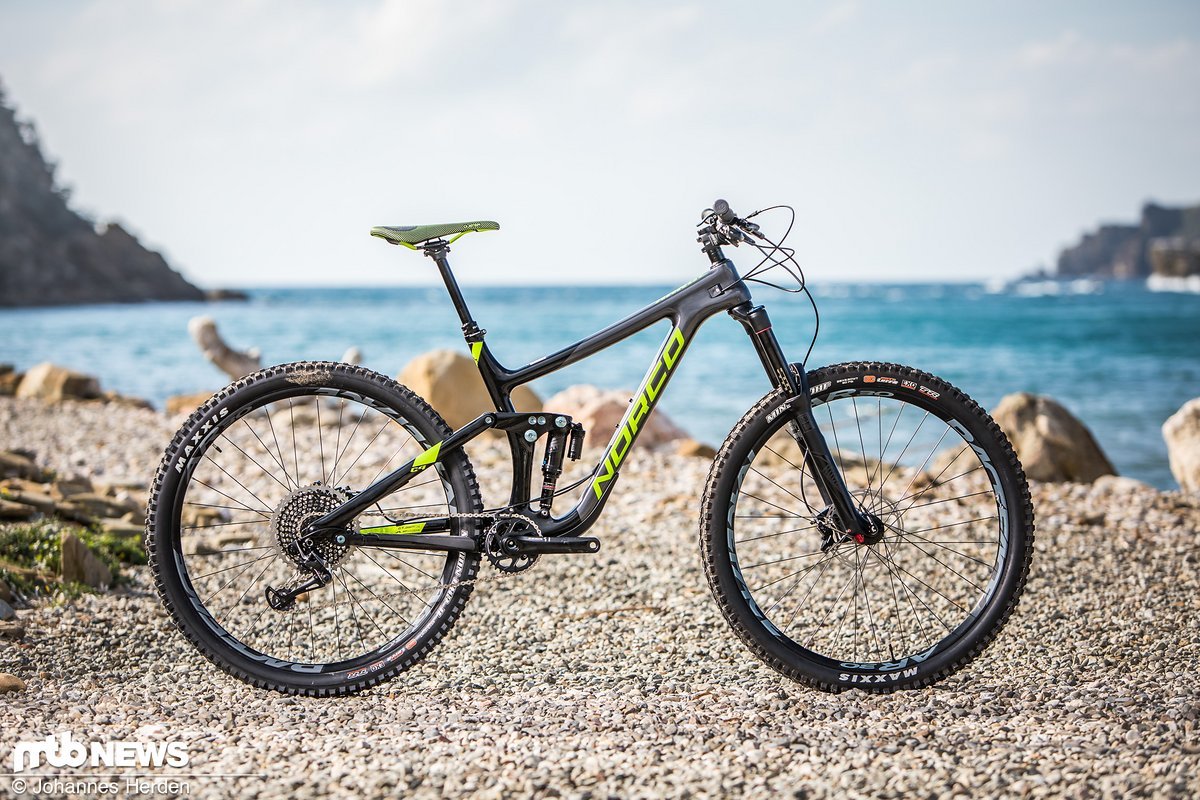

Das Norco Range in der Ausstattungsvariante C 9.2
Schicke Rahmenform und viel Carbon
Schicke Rahmenform und viel Carbon - lediglich die Kettenstreben bestehen aus Aluminium

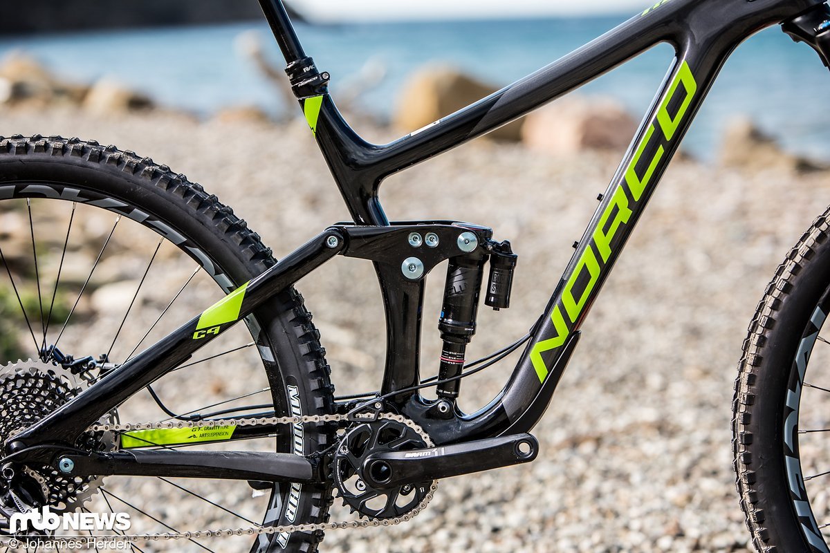

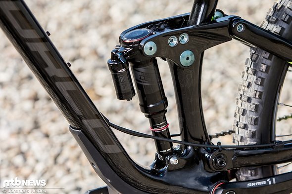

Metrische Dämpfer am Heck
Mächtige Umlenkwippe
Mächtige Umlenkwippe - an den Drehpunkten kommen Enduro bearings zum Einsatz

Mit 10 mm weniger muss man am Heck auskommen
# Mit 10 mm weniger muss man am Heck auskommen - hier kommt ein RockShox Super Deluxe mit metrischem Einbaumaß zum Einsatz.
Die Umlenkwippe ist durchaus mächtig.
# Die Umlenkwippe ist durchaus mächtig.

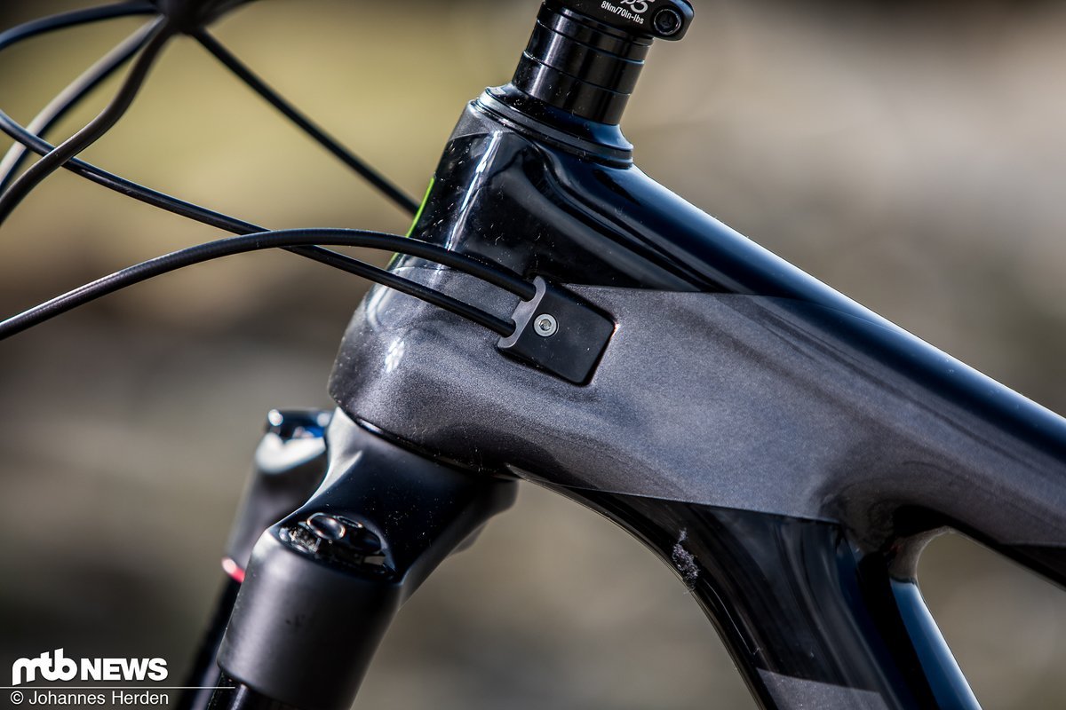

Die Neuauflage des Norco Range Carbon setzt auf einen Dämpfer, der mittels Trunnion-Mount im Rahmen befestigt ist. Das bringt die Schwinge im Vergleich zum Vorgänger in eine etwas horizontalere Position. Der Hinterbau soll nun mehr Progression bieten und weniger Kettenlängung aufweisen – diese Veränderungen sollen für ein besseres Verhalten beim Pedalieren sorgen und dem Fahrer das Gefühl von mehr Federweg am Heck vermitteln. Die verbauten Komponenten sind durchweg stimmig. In Anbetracht des Preises von 5.499 € könnte man in dieser Hinsicht allerdings fast noch ein bisschen mehr erwarten.
Gut gefallen haben uns die sauber innenverlegten Züge
# Gut gefallen haben uns die sauber innenverlegten Züge - der Spacerturm auf dem sehr kurzen Steuerrohr wirkt jedoch eher unschön.

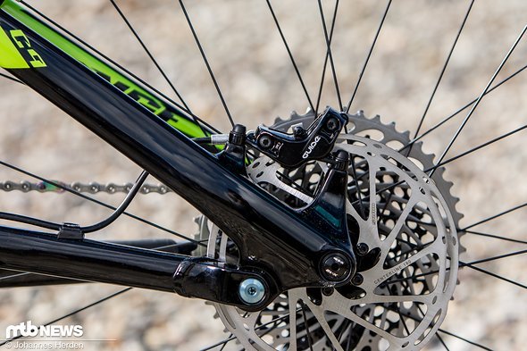

Vorne und hinten kommen 180 mm große Bremsscheiben zum Einsatz
# Vorne und hinten kommen 180 mm große Bremsscheiben zum Einsatz - in Anbetracht des Einsatzgebietes wären hier größere Ausführungen passender.

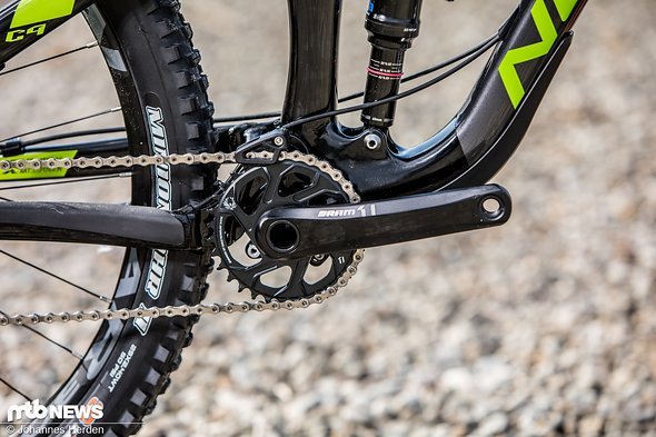

Bei 32 Zähnen ist Schluss
# Bei 32 Zähnen ist Schluss - ein größeres Kettenblatt findet am Norco Range Carbon 9 bauartbedingt keinen Platz.
Etwas irritierend wirkt der massive Spacerturm unter dem Vorbau. Beim Blick in die Geometrietabelle wird klar, weshalb dieser nötig ist: Das Steuerrohr am Norco Range Carbon 9 ist generell sehr kurz und wächst mit den Rahmengrößen nur geringfügig mit. So muss die Höhe an der Front eben durch den Spacerturm gewonnen werden. Das hätte man durchaus schicker lösen können, zumal der effektive Reach durch die vielen Spacer in Kombination mit dem flachen Lenkwinkel schrumpft.

    EVHD schrieb:
    Ist der Hinterbau ausreichend progressiv?
    Hat ca. 24% Progression drin. Nicht wenige aktuelle Konkurrenten haben weniger. Dürfte nach meiner Erfahrung gut mit Coil zu fahren sein. Muss allerdings sagen, dass ich mit dem X2 im C9 derart zufrieden bin, dass ich beim besten Willen keinen Bedarf nach einem anderen Dämpfer, weder Coil noch sonstwas, sehe. Bei andern Bikes habe ich ab und an mal den Dämpfer upgegradet oder mir einen Coil als Alternative geholt. Beim Range mit dem X2 definitiv nicht. Der Hinterbau des Range C9 ist schlicht eine Macht, vermittelt Mini DH Feeling und hält mit seinen 150mm problemlos mit der gut abgestimmten Fox 36 RC2 vorne mit. Diese fahre ich manchmal mit 160, manchmal mit 170mm.
    Ich überlege gar, ob ich einen Spacer (beim 2017 waren ab Werk die max. zulässigen 4 Stk. verbaut) rausnehmen und dafür etwas höheren Druck fahren soll. Für bisschen mehr Popp und Trailfeeling, serienmässig ist schon eher Marke Bügelbrett.
    Ist natürlich dir überlassen und Geschmäcker sind verschieden. Aber mit einem Range Rahmenkit kannst dein Geld meiner Meinung nach definitiv sinnvoller einsetzen als für einen DHX2 anstelle des X2.
    Wünsche dir viel Spass mit deinem Range C9! Ist ein absolut tolles Gerät, aus Gründen, die mir nicht ganz klar sind, von der Wahrnehmung her etwas im Schatten von manchen Konkurrenzgeräten. Von der Performance her, insbesondere auf harten Trails bergab, definitiv auf Augenhöhe mit den besten.
  6. benutzerbild
    EVHD
    dabei seit 09/2012
    Das klingt vielversprechend! Könntest du was zum Setup des Float X2 sagen? Wechsel nun vom Dune XL zum Range XL und baue vorne ne Formula Selva ein...
Was meinst du?
