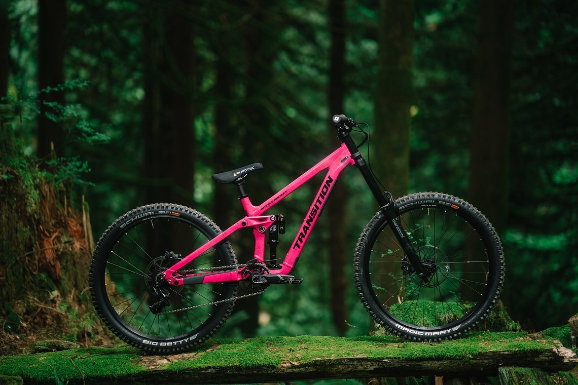

Disco Flamingo oder Snowstorm?

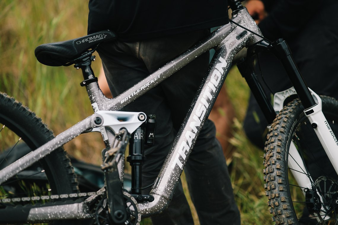

Das Bottlerocket führt alle Züge intern durch das Frontdreieck.
# Das Bottlerocket führt alle Züge intern durch das Frontdreieck.

# Disco Flamingo oder Snowstorm? – Transition bietet gleich zwei markante Lackierungen an: das knallige Pink für den großen Auftritt ...

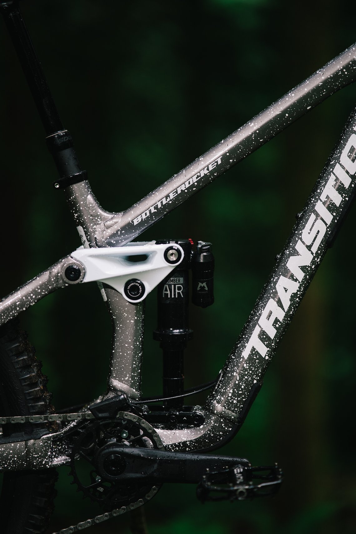

... oder die „Snowstorm“-Variante als Hommage an das 2009er-Original – inklusive weißem Rockerlink.
# ... oder die „Snowstorm“-Variante als Hommage an das 2009er-Original – inklusive weißem Rockerlink.
Umlenkhebel und Yoke sind aus massivem Aluminium gefertigt und durch eine Hohlbrücke verstärkt.
# Umlenkhebel und Yoke sind aus massivem Aluminium gefertigt und durch eine Hohlbrücke verstärkt.

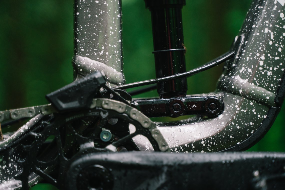

C.H.I.P.S bezeichnet die Verstrebungen am unteren Dämpferauge. Hier soll sich ein High- und Low-Setting sowie die Progression ändern lassen.
# C.H.I.P.S bezeichnet die Verstrebungen am unteren Dämpferauge. Hier soll sich ein High- und Low-Setting sowie die Progression ändern lassen.

Über die C.H.I.P.S.-Platte am unteren Dämpferauge lassen sich vier Setups einstellen – jeweils in High- oder Low-Position sowie mit linearer oder progressiver Kennlinie. So kann das Bottlerocket je nach Vorliebe zwischen poppigem Park-Setup und laufruhigem Downhill-Modus variieren. Die S.A.L.S.A.-Ausfallenden ergänzen das Konzept mit drei wählbaren Kettenstrebenlängen (0, +5 oder +10 mm) für ein anpassbares Handling zwischen Agilität und Stabilität. Allerdings müssen die Ausfallenden separat erworben und dann komplett ausgetauscht werden – es handelt sich hier nicht um einen Flip-Chip oder ähnliches. Standard ist die Länge 0.

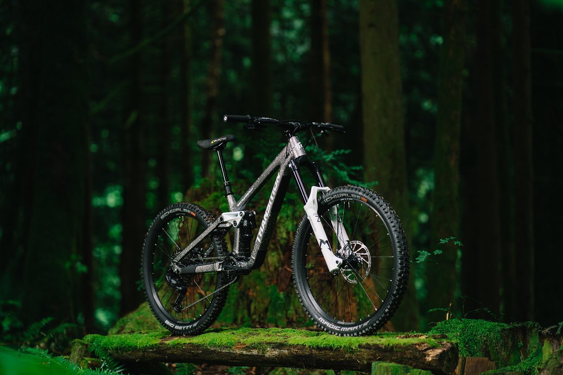

Bei allen Modellen kommt ein Marzocchi Fahrwerk zum Einsatz ...
# Bei allen Modellen kommt ein Marzocchi Fahrwerk zum Einsatz ...
... beim Singlecrown Build etwa die Marzocchi Bomber Z mit 180 mm Federweg.
# ... beim Singlecrown Build etwa die Marzocchi Bomber Z mit 180 mm Federweg.
