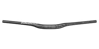

Truvativ Descendant Carbon Riser-Lenker
Truvativ Descendant Carbon Riser-Lenker mit 35 mm Klemmung
# Truvativ Descendant Carbon Riser-Lenker mit 35 mm Klemmung
  • 800 mm Breite
  • 20 mm Rise
  • 35 mm Klemmung
  • 5° Upsweep
  • 9° Backsweep
  • Gewicht: 230 g
  • Preis: 180 $ | 198 € | 168 £

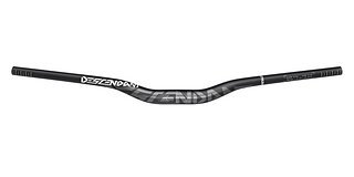

Truvativ Descendant Aluminium Riser-Lenker
Truvativ Descendant Aluminium Riser-Lenker mit 35 mm Klemmung
# Truvativ Descendant Aluminium Riser-Lenker mit 35 mm Klemmung
  • 800 mm Breite
  • 25 mm Rise
  • 35 mm Klemmung
  • 5° Upsweep
  • 9° Backsweep
  • Gewicht: 310 g
  • Preis: 70 $ | 79 € | 67 £

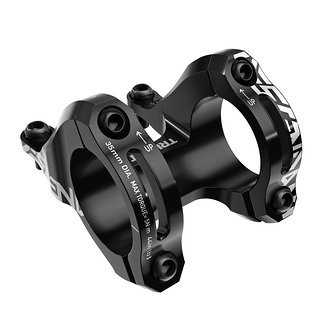

Truvativ Descendant Direct Mount-Vorbau
Truvativ Descendant-Vorbau mit 35 mm Klemmung
# Truvativ Descendant-Vorbau mit 35 mm Klemmung
ST-DESC-DM5-B1 Black Front M copy
# ST-DESC-DM5-B1 Black Front M copy
ST-DESC-DM5-B1 Black Side M
# ST-DESC-DM5-B1 Black Side M
  • 50 mm Länge
  • 0 mm Rise
  • 35 mm Klemmung
  • AM-Spacer-Optionen: 2,5 mm, 5 mm, 10 mm
  • Gewicht: 155 g
  • Preis: 75 $ | 83 € | 70 £
