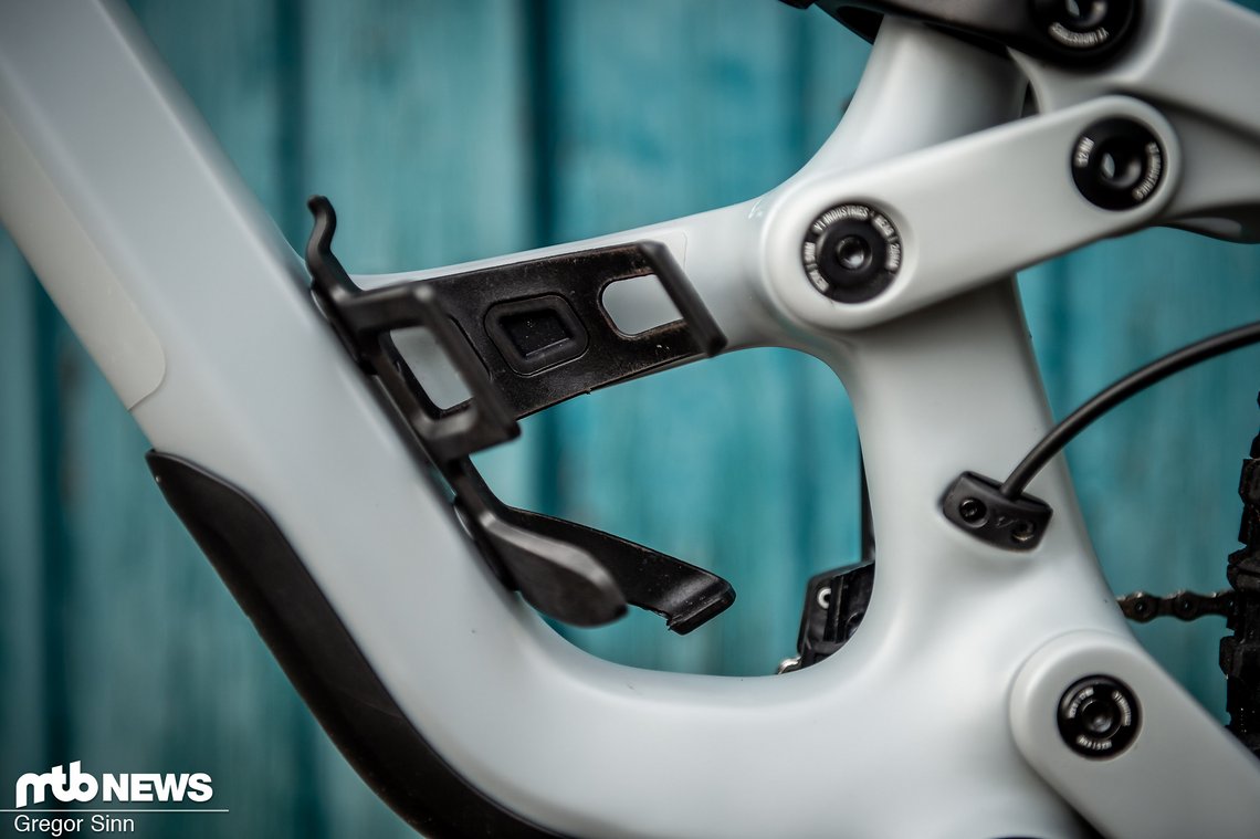

Im Rahmen ist nun auch Platz für eine Trinkflasche
# Im Rahmen ist nun auch Platz für eine Trinkflasche – die asymmetrische Abstützung soll die Steifigkeit des Carbon-Rahmens erhöhen.

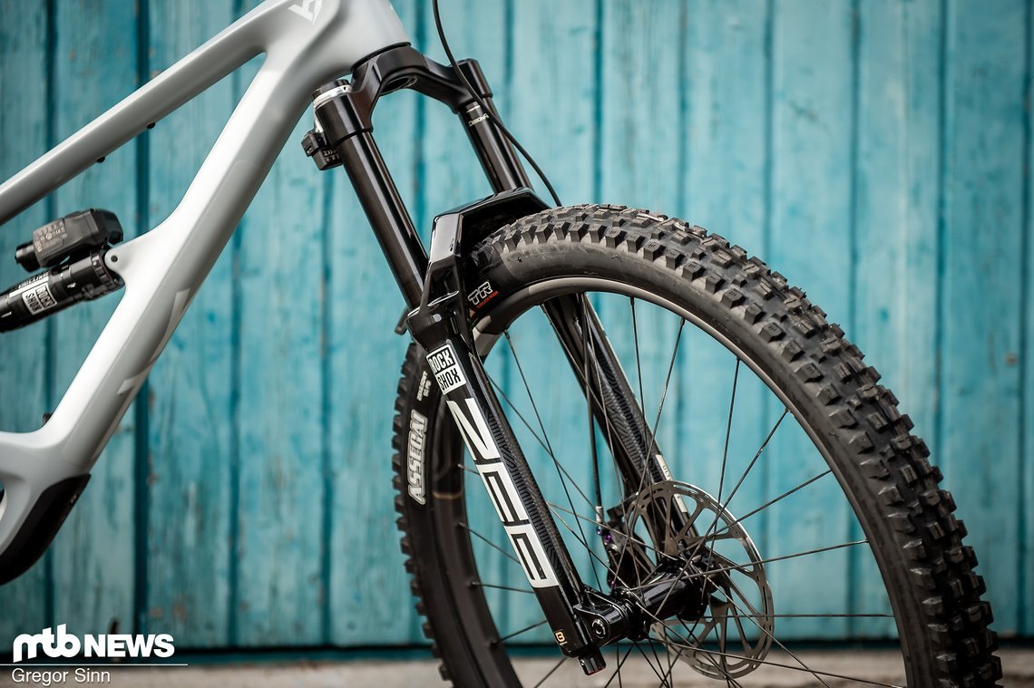

An der Front arbeitet die neue RockShox Zeb Ultimate Flight Attendant-Gabel
# An der Front arbeitet die neue RockShox Zeb Ultimate Flight Attendant-Gabel – neben der Elektronik hat sich auch an Dämpfung, Casting und Luftfeder einiges geändert.

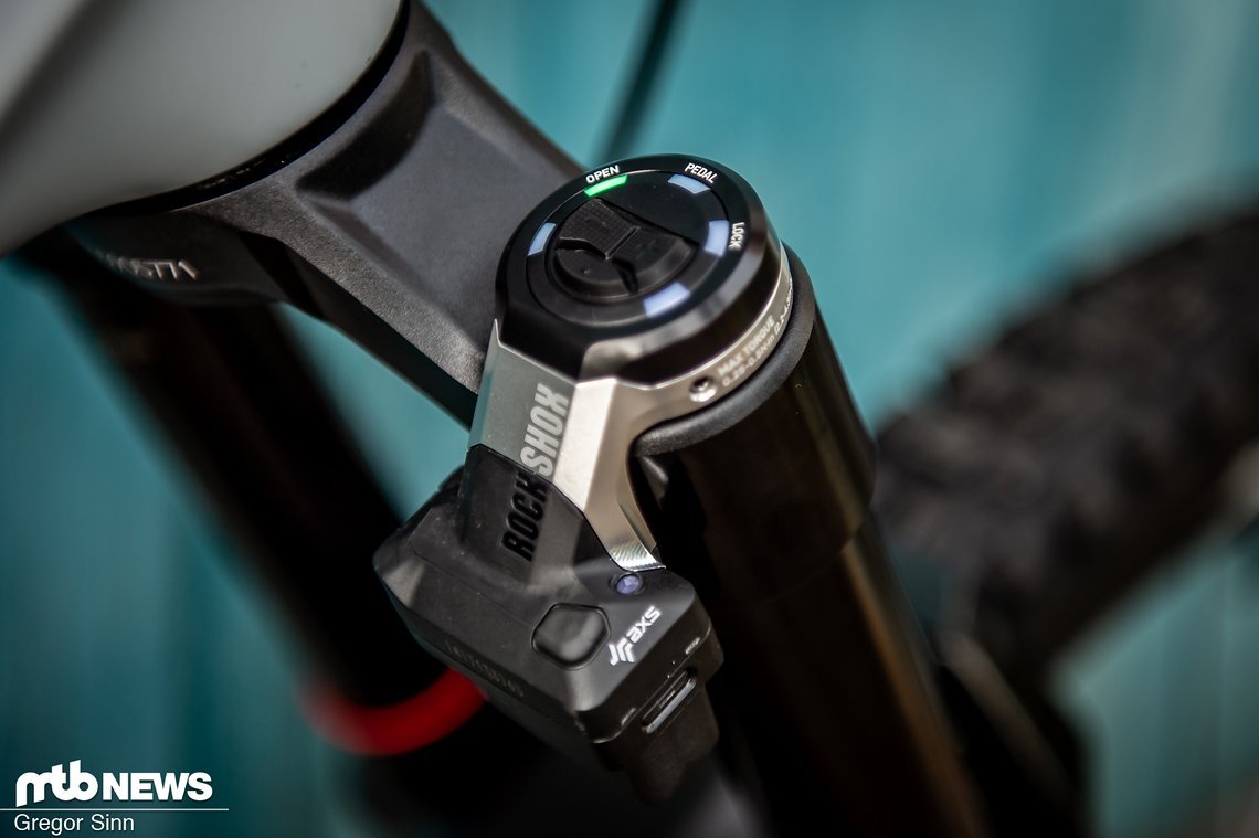

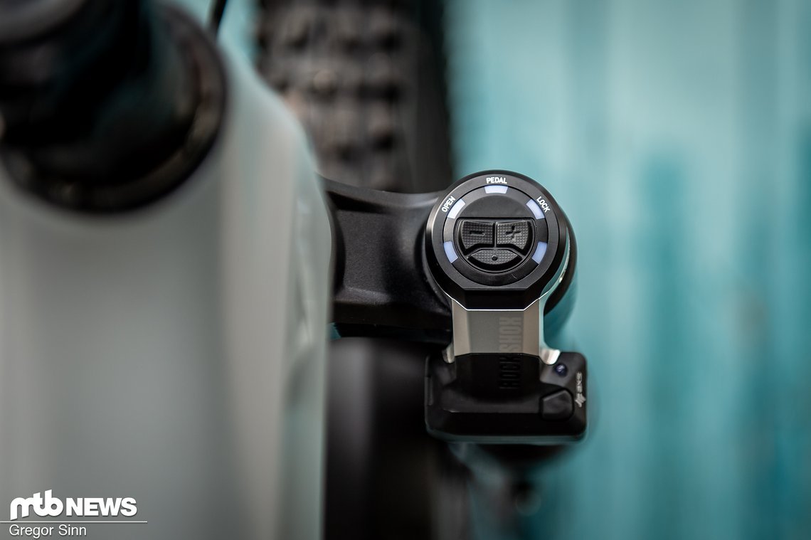

Das Flight Attendant-System wird über das Control Center auf der rechten Seite der Gabel bedient.
# Das Flight Attendant-System wird über das Control Center auf der rechten Seite der Gabel bedient.

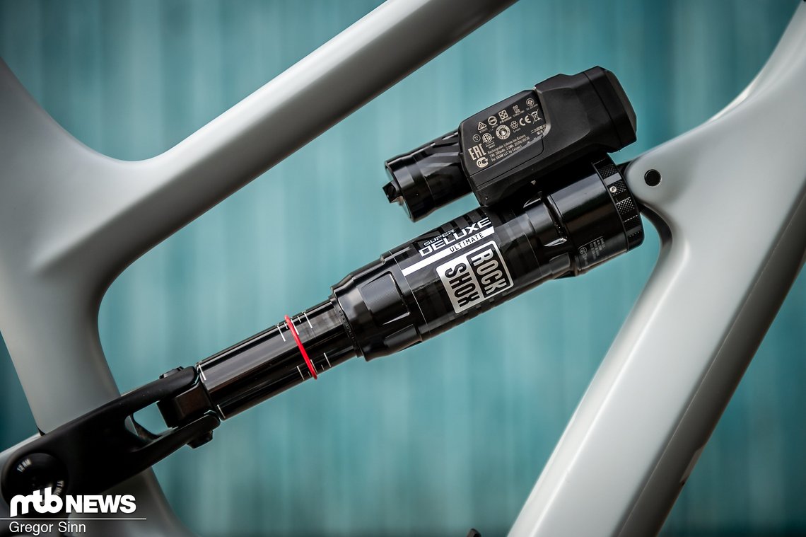

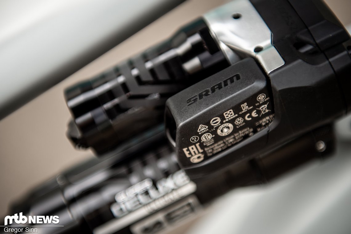

Der RockShox Super Deluxe-Dämpfer im YT Capra Uncaged 6 verfügt über die kleinere von zwei zur Auswahl stehenden Negativ-Luftkammern.
# Der RockShox Super Deluxe-Dämpfer im YT Capra Uncaged 6 verfügt über die kleinere von zwei zur Auswahl stehenden Negativ-Luftkammern.

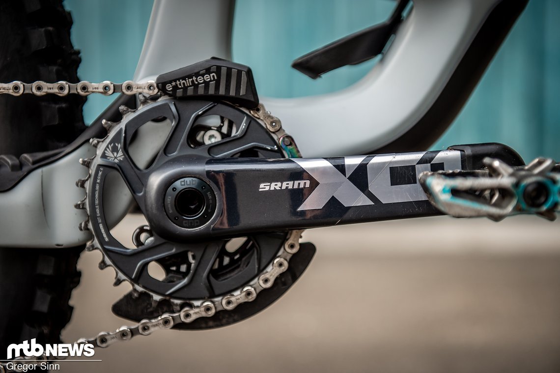

Die SRAM X01-Carbon-Kurbel ist standesgemäß
# Die SRAM X01-Carbon-Kurbel ist standesgemäß – eine Kettenführung mit Bashguard gehört natürlich ebenfalls an jedes Enduro-Bike!

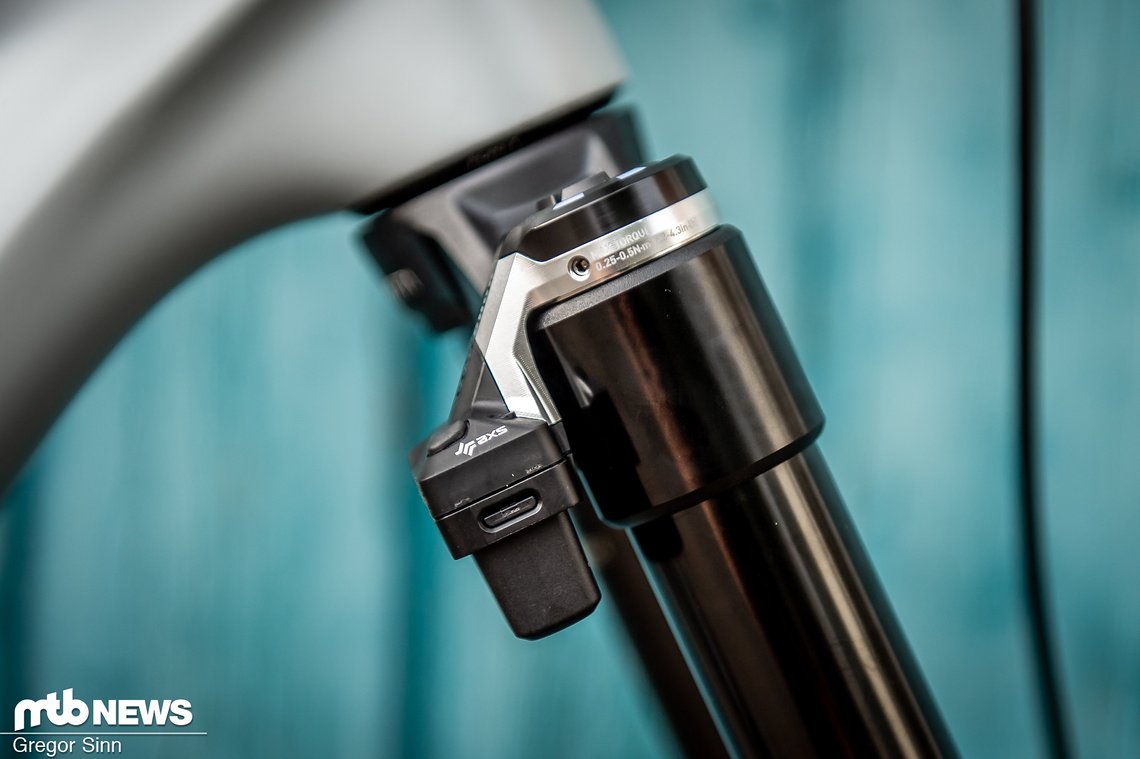

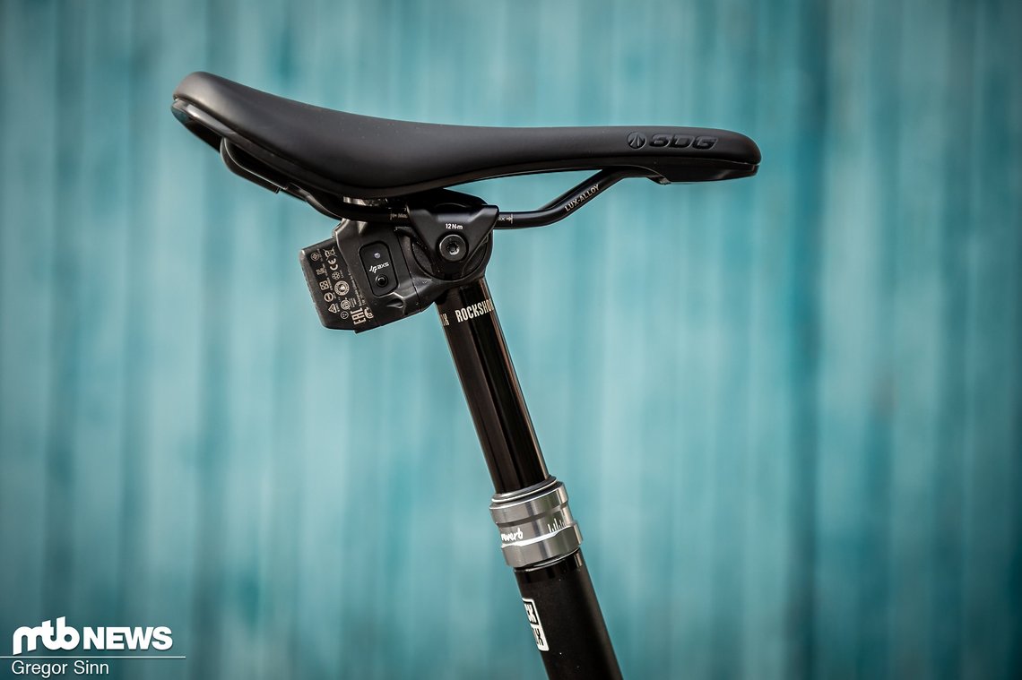

Der vierte von vier Akkus sitzt an der RockShox Reverb AXS-Variostütze.
# Der vierte von vier Akkus sitzt an der RockShox Reverb AXS-Variostütze.

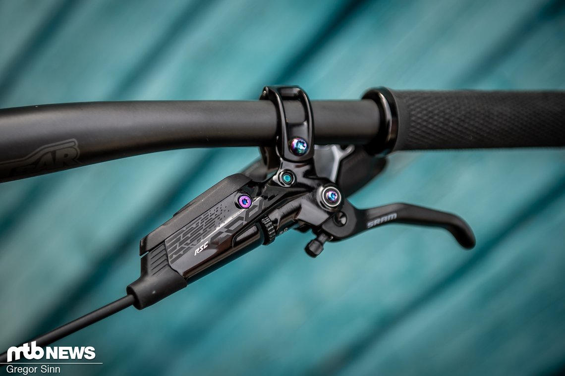

Bling Bling, wohin das Auge blickt
# Bling Bling, wohin das Auge blickt – die SRAM Code RSC-Bremsen verfügen über schicke Oilslick-Schrauben.

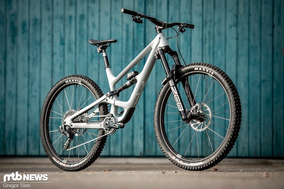

Ich bekam das YT Capra Uncaged 6 als Test-Träger für das neue RockShox Flight Attendant-System überreicht. Zu Beginn standen also direkt zwei Tage auf den ruppigen Enduro-Trails am Reschenpass in Begleitung mit einer RockShox-Delegation aus Deutschland und den USA auf dem Programm. Beim Setup hatte ich so zwar extrem erfahrene Unterstützung – dafür ging’s aber auch ohne großes Warm-up vom Lift direkt in den ersten, glücklicherweise recht flachen Trail. Und hier stellt sich nach wenigen Metern bereits eine wichtige Eigenschaft des Capras heraus: Es ist ein extrem leicht zu fahrendes Rad. Jedes Mal, wenn ich nach längerer Pause, einem Wochenende auf dem Downhiller oder einem Test eines anderen Bikes wieder auf das Capra gestiegen bin, war ich überrascht, wie schnell ich mich an das Rad gewöhnen konnte.
Hier gibt’s alle Infos zum neuen Fahrwerks-System: RockShox Flight Attendant-Test
Aufsteigen, losfahren, wohlfühlen
# Aufsteigen, losfahren, wohlfühlen – das YT Capra braucht keine lange Eingewöhnungsphase.
Grund dafür ist sicherlich die gelungene Balance – von der Geometrie bis zum Fahrwerk. Mit 1,83 m Körpergröße fühle ich mich mit dem fast schon als moderat zu bezeichnenden Reach (467 mm) meines L-Testrads kombiniert mit dem soliden Stack von 633 mm pudelwohl. Auch ohne viele Spacer unter dem Vorbau ist das Cockpit so auf einer angenehmen Höhe. Gleichzeitig steigt das Vorderrad in steilen Uphill-Sektionen nicht übermäßig, was sicherlich dem tief abgesenkten Tretlager geschuldet ist: So steht man bergab gut im Rad, kann die Front bergauf jedoch noch ausreichend belasten. Der steile Sitzwinkel führt zudem zu einer angenehm kompakten Sitzposition, positioniert den Sattel jedoch nicht so weit vorne, dass man nur noch von oben in die Pedale tritt – oder ihn im Downhill störend zwischen den Beinen bemerken würde.

    Ich finde nur interessant, dass sich der Zwillingsdämpfer von cannondale mit 130/160mm nicht durchgesetzt hat (war richtig gut - Geo und Effizienzanpassung auf Knopfdruck) und auf Twinlock schimpfen auch die meisten. Für livevalve interessiert sich auch keiner mehr.
    Einige waren denke ich etwas vor der Zeit bzw. RS hat bestimmt aus den Fehlern der anderen gelernt. Die haben natürlich von jedem Wettbewerber das Teil da, probiert und angeschaut. Würde ich ja auch machen. Was ist gut übernehmen, was ist schlecht weg lassen.
    Vom Twinlock hab ich bisher eigentlich wenig schlechtes gelesen/gehört. Wobei ich immer Angst hab die Leute missbrauchen es um ein schlechtes Fahrwerkssetup zu kasachieren.
    Also ja, was reden wir da... eine sinnlose Spielerei für die Bikes der "sauteuer" Klasse... Innovation um Innovation wollen?
    Ja schön das gibt's - aber eigentlich wurscht.
    Ich würde das System gerne am Dämpfer Testen wollen, was natürlich den Kurbelsensor auch verlangt. Einfach mit dem Gedanken mit dem persönlichen Setup mein Enduro für Flowtrails spaßiger zu bekommen. Zumindest die Theorie, das System erkennt wenn es entspannt und flowig ist und nicht böse scheppert.
    Klar kann man den Dämpfer in die mittlere Position bringen, aber rein der Gedanke, das System erkennt Flowtrail etwas straffer, Ballern komplett offen, bergauf gesperrt. Auf die Gabel könnte ich verzichten.
