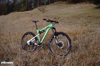

Vor dem Hintergrund der großen Freiheit hinsichtlich der Konfiguration galt es in unserem Test also in erster Linie herauszufinden, was der Rahmen an sich kann – und wie sehr die gewählte Ausstattung überzeugt. Unser Testrad ist – eben um die Individualisierbarkeit zu zeigen – nicht serienmäßig ausgestattet. Es kommt mit einem grün – weiß gepulverten Rahmen, die Anbauteile basieren auf dem Modell 2.0, jedoch wurden die serienmäßigen Magic Crossroc XL gegen Sram Roam 40 getauscht und eine 3X10 für eine 2X10 Schaltung. Davon abgesehen fuhren wir die Standardkonfiguration, und auch der Preis stimmt mit dieser überein: 2399 € kostet das gute Stück.
Damit ergibt sich folgende Ausstattungsliste:
- Rahmen: Transalp Signature II Team X12 mit 140 mm Federweg
- Fahrwerk: Rock Shox Revelation RCT3 Dual Position Air und Monarch RT3 HV Dämpfer
- Räder: Sram Roam 40 mit Continental Mountain King II Reifen
- Bremsen: Shimano XT mit 203 / 180 mm Bremsscheiben
- Antrieb: Shimano XT 2X10 mit Shadow Plus Schaltwerk
- Anbauteile: Gravity 9 Cockpit, Reverb Stealth 150, Acros Steuersatz und Griffe

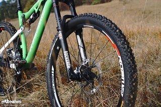

Was dabei gefällt: Auch bei Kleinteilen wurde nicht gespart – so kommen Jagwire Züge zum Einsatz, auf den Hüllen sitzen Rahmenschoner, und auch Kette und Kassette sind XT. Einziges Manko: Das Bike wirkt etwas unschön aufgebaut – Die Bremsleitung läuft nicht innen an der Gabel entlang, sondern beschädigungsgefährdet außen. An den Schalthebeln sind Ganganzeigen montiert; das Cockpit ist so eingestellt, wie es kein Mensch fahren würde. Das lässt sich alles schnell beheben, hätte aber eben auch ab Werk leicht schöner umgesetzt werden.
Was nicht gefällt: Das Logo auf dem Steuerrohr ist verdellt und nicht perfekt mittig angebracht; der grüne Lack wirkt etwas stumpf, und die Schnellspannachse ist so billig, dass sie gar nicht recht ins Bild passt. Nichts wildes, trübt aber den ersten Eindruck.
