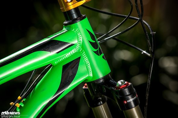

Angeschweißte Gussets und dicke Aluminiumrohre lassen den Hauptrahmen sehr solide aussehen. Die Dämpferaufnahme des Hinterbaus wirkt dagegen mit seinen dünnen Streben fast schon etwas filigran. Das Gesamtbild des Rahmens hebt sich, besonders mit seinem gradlinigen Hinterbau mit Frästeilen- und Taschen, in Summe auf jeden Fall deutlich von dem Trend zu clean aussehenden Carbonrahmen ab.

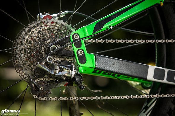

Der Hinterbau bietet die Möglichkeit über verschiedene Ausfallenden die Geometrie den eigenen Wünschen anzupassen

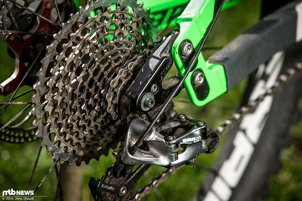

Bei Banshee entschied man sich – im Gegensatz zu vielen anderen Bikeherstellern für eine externe Zugführung. Diese ist beim Rune schön umgesetzt worden. Die Züge laufen auf der Oberseite des Unterrohrs in Richtung Tretlager. Für den Zug einer Stealth-Sattelstütze ist im Sitzrohr ein Zugang vorhanden. Der Schaltzug und die Bremsleitung werden an der Druckstrebe des Hinterbaus entlang geführt. Beim Einfedern verhielten sich die Züge unauffällig und machten keine störenden Geräusche noch sorgten sie für Abrieb am Rahmen.
Da das Rune anfangs mit einem gewöhnlichen 32er Kettenblatt ohne Narrow-Wide gefahren wurde, war die eine Kettenführung notwendig. Durch die tiefe Kettenstrebe ist man hier allerdings etwas eingeschränkt. Eine Sram X0 Kettenführung konnte zum Beispiel nur ohne untere Führungsrolle montiert werden. Damit trotzdem ein sauberer Lauf der Kette gewährleistet ist, wurde die Kette auf der Unterseite durch ein Kunststoffröhrchen geleitet, welches an der Kettenstrebe befestigt war. Diese – zugegeben etwas improvisierte – Lösung funktionierte tadellos. Wer es sauberer möchte könnte hier beispielsweise auf eine Bionicon C-Guide zurück greifen. Im Laufe des Tests wechselten wir auf ein Kettenblatt von AbsolutBLACK mit dicken und dünnen Zähnen. Dies machte die Kettenführung unnötig.

Beim Aufbau des Rades stellte sich die Frage, in welcher Position die Ausfallenden montiert werden sollten. Wir entschieden uns anfangs für die mit dem flachsten Lenkwinkel, was auch den längsten Hinterbau bedeutete – für viele Fahrer nicht zwangsläufig eine gewünschte Größe. Im Laufe des Tests wechselten wir darum auch auf die steilere/kürzere Einstellung, wobei wir letztendlich die flache/lange Einstellung bevorzugten.

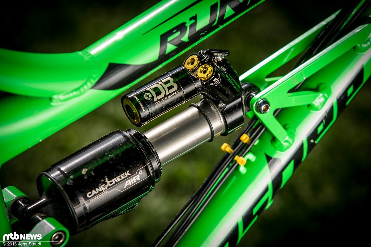

Der Hinterbau bleibt – selbst wenn man den Double Barrel Air CS im offenen Modus fährt – schön ruhig und lässt sich durch Antriebseinflüsse kaum aus der Ruhe bringen. Dabei reagiert er gut auf Unebenheiten des Untergrunds.
Keine Scheu! Persönliche Vorlieben lassen sich mit dem weiten Einstellbereich des Dämpfers gut erreichen.

Die Sicherungsschraube der Achse sollte regelmäßig auf Festigkeit geprüft werden. Bei uns ging sie leider verloren nach dem sie sich lose gerüttelt hatte.
# Die Sicherungsschraube der Achse sollte regelmäßig auf Festigkeit geprüft werden. Bei uns ging sie leider verloren nach dem sie sich lose gerüttelt hatte.
Die Hinterradachse ist auf der Antriebsseite mit einer zusätzlichen Schraube gesichert. Leider löste sich diese Wiederholt und ging während einer Ausfahrt verloren. Hier gilt es regelmäßig die Festigkeit zu prüfen und Schraubensicherung zu verwenden.
