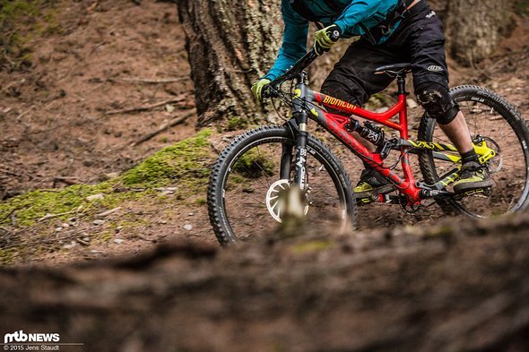

Bionicon Edison Evo 27,5"
Bionicon Edison Evo 27,5" - 14,65 kg brachte unser 3.850 Euro teure Testbike auf die Waage. (Komplett-Bike in Gr. L, mit Bionicon System)

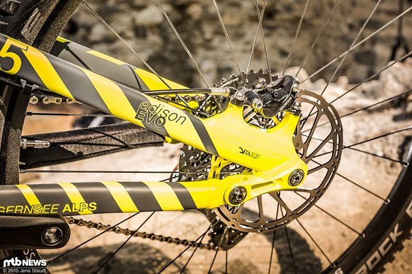

SRAM X01 Antrieb
SRAM X01 Antrieb - Die Carbon-Variante der X01-Kurbel hätte uns noch besser gefallen

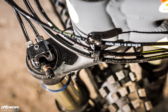

Wow - was für ein Kabel-Wirrwarr
Wow - was für ein Kabel-Wirrwarr - Mit innen verlegten Zügen würde das Edison deutlich aufgeräumter aussehen!

Bionicon Edison EVO im Test: Sie sind die Pioniere der Fahrwerks-Niveauregulierung an Mountainbikes: Die bayrische Firma Bionicon mit Sitz am Ufer des Tegernsees ist seit Jahren eine Referenz, wenn es um stufenlose Geometrieanpassung via Fahrwerksregulierung geht. Als erster Fahrradhersteller brachte Bionicon ein System in Serie, welches das Bike via Knopfdruck von der Abfahrtsmaschine zum Kletterwunder werden lässt. Während das System als solches seit jeher überzeugen kann, waren es die Feinheiten drum herum, die das Potenzial von Bionicon-Bikes stark beschränkten und somit dem flächendeckenden Durchbruch der innovativen Marke im Wege standen. Diese Zeiten sollen Vergangenheit sein, denn mit dem neuen Edison Evo möchte Bionicon ein Bike auf die Beine gestellt haben, das in allen Punkten auf dem Stand der Technik moderner Enduros sein soll. Wir haben dem Edison Evo penibel auf den Zahn gefühlt.
# Bionicon Edison Evo 27,5" - 14,65 kg brachte unser 3.850 Euro teure Testbike auf die Waage. (Komplett-Bike in Gr. L, mit Bionicon System)

SRAM X01 Antrieb
# SRAM X01 Antrieb - Die Carbon-Variante der X01-Kurbel hätte uns noch besser gefallen

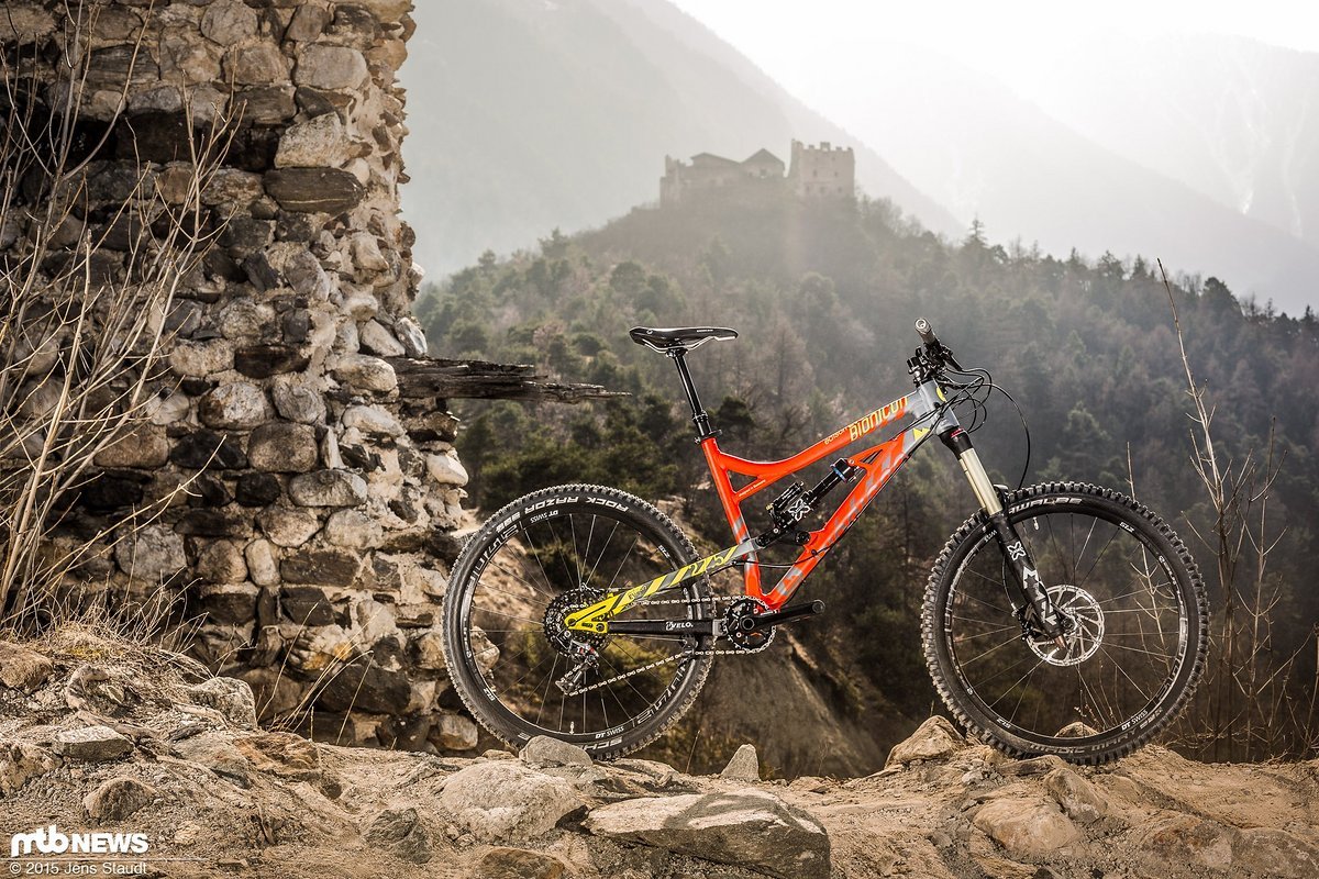

Was das Edison Evo können soll
Allem voran steht der Rahmen und der zeichnet sich am neuen Edison Evo durch einen soliden Aluminium-Aufbau aus. Mit 3.300 Gramm (bei Größe L) ist das Grundgerüst sicherlich kein Leichtgewicht, doch laut Hersteller sei der Alleskönner dafür umso haltbarer. Bikepark-Ausritte würden somit voll und ganz dem Leistungsprofil des Edison Evo entsprechen, verspricht Entwickler Stefan Sack. Um für noch so grobe Abfahrten gerüstet zu sein, sind je nach Modell Federwege bis zu 180 mm möglich. Generiert wird der Federweg am Heck über einen typischen Viergelenk-Hinterbau, welcher den Dämpfer über eine Wippe ansteuert – je nach Position des Bionicon-Systems verändert sich der Anstellwinkel der Wippe und somit auch die Kinematik. Unser Test-Bike mit Bionicon-System und X-Fusion Einfachbrückengabel bot an Front und Heck ausreichend schluckfreudige 160 mm Federweg.
Die Geometrie
Anders als viele moderne Enduro-Bikes, deren Geometrie-Konzepte dem aktuellen Zeitgeist entsprechend auf Rennsport ausgelegt sind, kommt das Edison Evo etwas konservativer, aber keineswegs weniger aggressiv daher. Der Hauptrahmen misst eine moderate Länge von 431 mm (Reach bei Gr. L) und paart sich mit einem ebenso moderat gehaltenen 435 mm langen Hinterbau. Der etwas längere, aber keineswegs lange Hinterbau ist dem flachen Lenkwinkel von knapp 65,4° geschuldet, welcher dem Bike seine Laufruhe und Spursicherheit bescheren soll. Dank überschaubarem Radstand soll das Edison Evo dennoch gutmütig und leicht zu handhaben sein.
Das Bionicon-System
Dass diese Werte bei langsamer Fahrweise bergauf, vor allem abseits befestigter Wege, für eine eher mittelprächtige Uphill-Performance sorgen dürften, liegt auf der Hand. Doch wäre auch das neue Edison Evo kein Bionicon, hätte es nicht seine typische Fahrwerks-Niveauregulierung. Über einen geschlossenen Luftkreislauf lässt sich die Luftmenge aus der oberen Gabelluftkammer via Knopfdruck in einen Pneumatikzylinder an der Dämpferaufnahme leiten. Betätigt man also das System und federt gleichzeitig die Gabel ein, so taucht diese ab und der Kolben fährt aus – dabei schiebt es den Dämpfer nach hinten. Durch den veränderten Anstellwinkel des Umlenkhebels ergibt sich eine andere Kinematik – auch das Übersetzungsverhältnis ändert sich. Das Ergebnis: Lenk- und Sitzwinkel werden steiler, weniger Federweg an der Front, ein strafferes Heck, ein längerer Reach dank einer tieferen Front und all das bei gleichbleibender Tretlagerhöhe.
Attribute, die auf den ersten Blick enorm viel versprechend klingen und unweigerlich das Bild der eierlegenden Wollmilchsau hervorrufen. Doch ob sich die Theorie auch in der Praxis durchsetzen kann, galt es erst noch zu beweisen.

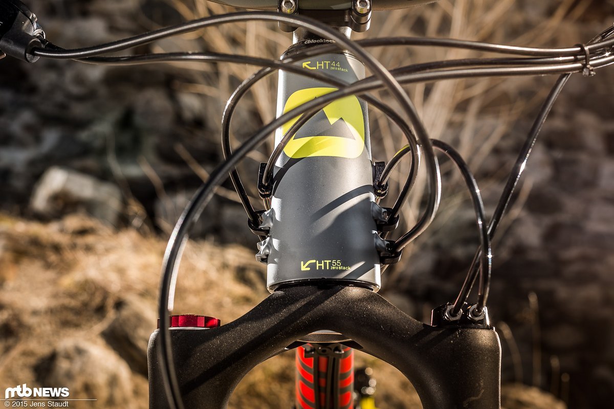

# Wow - was für ein Kabel-Wirrwarr - Mit innen verlegten Zügen würde das Edison deutlich aufgeräumter aussehen!
Bionicon Edison Evo – Test
Edison Evo – der Erstkontakt
Kabelsalat, und was für einer! So die erste Reaktion, die uns Bionicons Edison Evo entlockt. Insgesamt sechs Kabel verlassen den Lenker, ein weiteres führt von der Gabelkrone am Steuerrohr entlang in Richtung Dämpfer. Nun gut, auf die Fahr-Performance hat das, bis auf eine nur bedingt hörbare Geräuschkulisse, keine Auswirkung – ein aufgeräumtes Äußeres sieht jedoch anders aus.
Dennoch macht die Ausstattung des Edison Evo einen guten Eindruck, vor allem in Anbetracht des Anschaffungspreises. Für 3.850 Euro bekommt man das Edison Evo mit Bionicons pneumatischer Fahrwerks-Niveauregulierung, einer verstellfreudigen X-Fusion Metric HLR Federgabel, hochwertigen DT Swiss Spline E1.700 Laufrädern, einer bissigen Guide RSC Bremsanlage sowie einem SRAM X01 Antrieb. Das Bionicons renommierte C-Gide Kettenführung im Paket enthalten ist, versteht sich für ­die Tegernseeer natürlich von selbst.
Für unseren Test wurde das Edison jedoch werksseitig modifiziert, so war anstatt des serienmäßig gespecten Magura TS RC Dämpfers ein X-Fusion Vector HLR verbaut. Auch das Kettenblatt des 1×11-Antriebs entsprach nicht der Serie. Verbaut war ein Nachrüstprodukt von Bionicons neuer Hausmarke B-Labs, die seit einiger Zeit ovale Kettenblätter im Angebot hat (wir berichteten).
Alles in allem wirkt der Aufbau überaus stimmig und macht einen langlebigen Eindruck. Es scheint, als würde das Edison Evo keine Abfahrt zu scheuen brauchen, was jedoch mit einem verhältnismäßig hohen Gewicht von 14,65 kg (Gr. L – ohne Pedale) erkauft werden muss.

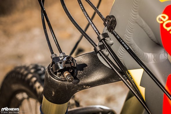

Eigenbau
# Eigenbau - Die X-Fusion Metric ist am Edison Evo mit einer eigens von Bionicon entwickelten Luftfeder bestückt.

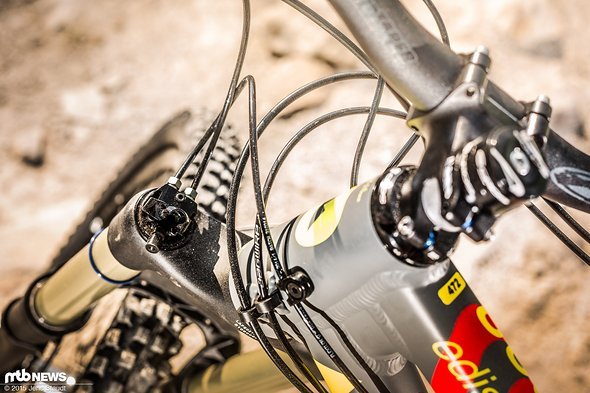

Obacht bei der Einstellung
# Obacht bei der Einstellung - Erst den Hebel öffnen und somit das System "nullen", dann mit der Befüllung beginnen.
