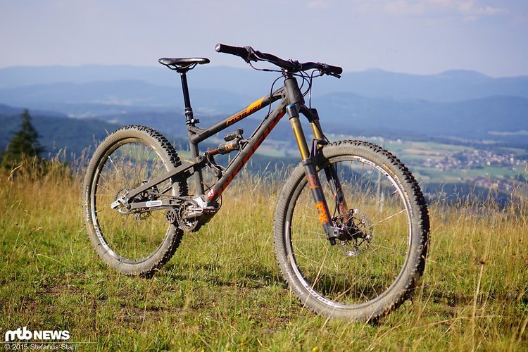

Nicolai ION GPI 2016
# Nicolai ION GPI 2016 – Der Aufbau entspricht den Vorstellungen der Nicolai Rennfahrer in jeder Hinsicht

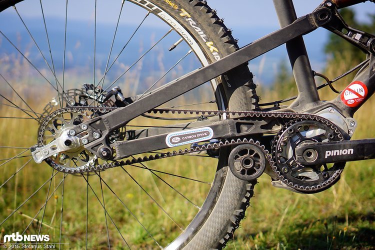

# Ungewohnter Anblick – eng umschlungen liegt der kohlefaserverstärkte Riemen um die Ketten-... Verzeihung - Riemenstrebe
