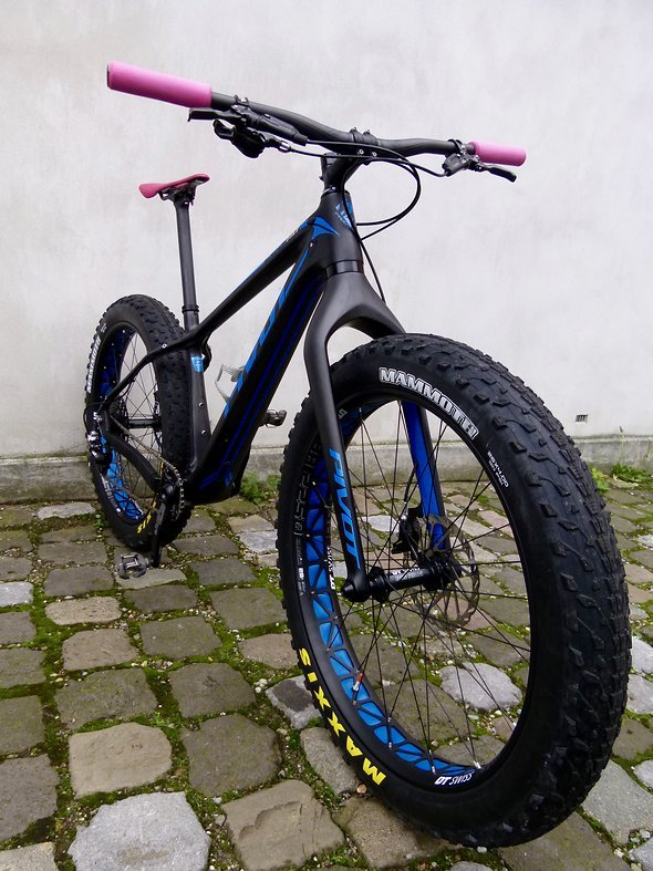

Mein Testbolide läuft auf den serienmässigen Maxxis Mammoth 4 Zoll Reifen. Das ermöglicht mir, einen direkten Vergleich zu den bis jetzt gefahrenen Schwalbe Jumbo Jim in 4 Zoll zu ziehen. Freud und Leid eines Fatbikes wird meines Erachtens hauptsächlich über die Bereifung entschieden.

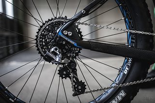

Der Rest der Ausstattung ist bewährt, gut und teuer. Geschaltet wird mit einem Sram XX1 11fach Antrieb, gebremst mit einer der wohl aktuell besten Preis/Leistungs-Bremse auf dem Markt, der SRAM Guide RSC. Im Rahmen rollt Material von DT Swiss. Vorbau, Carbon-Stütze und Lenker von Phoenix runden das Pivot Spaßpaket auf runde 12,15 kg „out of box“ ab.
Bewährte Schaltungskomponenten von SRAM und der dezente Hinweis auf den verstellbaren Hinterbau.
# Bewährte Schaltungskomponenten von SRAM und der dezente Hinweis auf den verstellbaren Hinterbau.

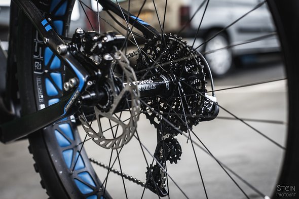

Drei Schrauben pro Seite am Hinterbau ermöglichen den Hinterbau auf jede gängige Laufradgröße einzustellen.
# Drei Schrauben pro Seite am Hinterbau ermöglichen den Hinterbau auf jede gängige Laufradgröße einzustellen.
Das Swinger Dropout System, einfach aber effektiv.
# Das Swinger Dropout System, einfach aber effektiv.

  • Passend für alle Fatbike und Plus Radgrößen (26 X 3,8, 26 X 4.8, 27.5+ und 29+) über das patentierte Swinger II Dropout System

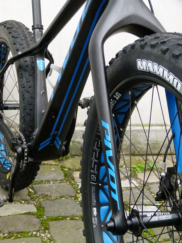

Der Carbonrahmen ist ein echtes Schmuckstück. Der ist so schön und wertig verarbeitet, dass ich mich gar nicht traue, ihn dreckig zu machen. Neben dem ersten Augenschmaus sind es die vielen kleinen Detaillösungen, die den Rahmen neben dem Swinger Dropout System so einmalig werden lassen.
Das Erste was auffällt, sind die nicht vorhandenen Züge und Leitungen. Pivot hat ein eigenes Kabelverlegungssystem entwickelt, das auch den Gebrauch einer Variostütze einschließt. Konsequent führt man die interne Leitungsverlegung dann auch an der Carbongabel fort.
Dreht man das Rad um, springt einem sofort dieses riesengroße Unterrohr ins Auge – fette Rohre für fette Reifen. Das Unterrohr zählt, glaube ich, zu dem Massivsten, was der Carbonrahmenbau zu bieten hat. Es soll vor allem steif sein und eine perfekte Kraftübertragung garantieren und wird sich im Gelände als perfekter Spritzschutz erweisen.

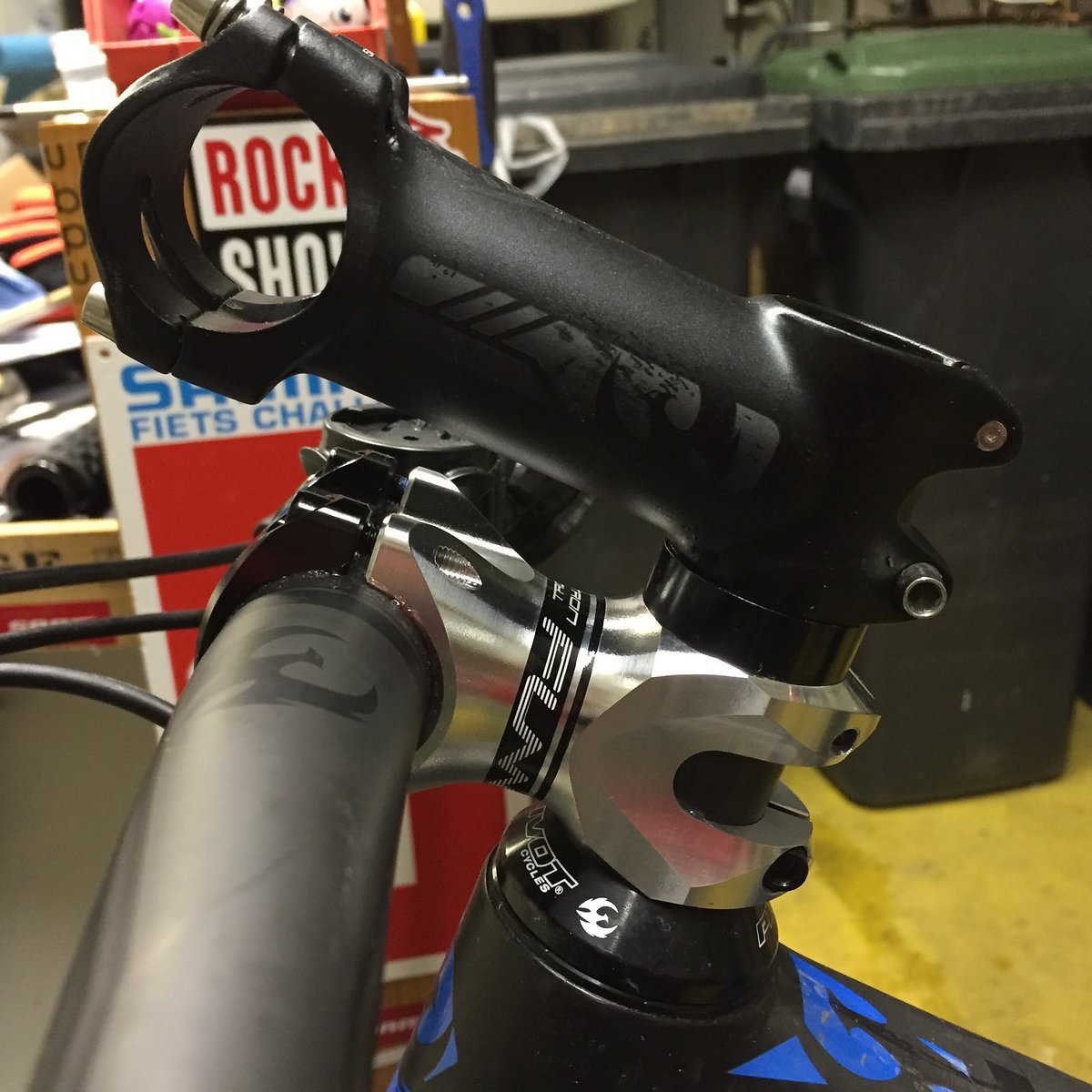

Ich wusste zwar, dass der Maxxis Mammoth für sein ausgeprägtes Selfsteering bekannt ist, jedoch kann das nicht der alleinige Grund für diese Katastrophe sein. Im Gelände ist dieses ungebührliche Trotzverhalten des LES zwar nicht so auffällig, aber im Ganzen gibt es hier ein Problem, das zu lösen mich beschäftigt. Also ab nach Hause und analysieren, was Schuld an der Misere ist.
Vorher/nachher: Nachdem der lange Vorbau gegen einen kurzen getauscht wurde, kam auch der Spaß auf's LES Fat zurück.
# Vorher/nachher: Nachdem der lange Vorbau gegen einen kurzen getauscht wurde, kam auch der Spaß auf's LES Fat zurück.
Da mir der Vorbau mit seinen 90 mm viel zu lang ist, wird dieser als Erstes getauscht. Ein 50 mm Vorbau von Funn ohne Rise bewirkt ein Wunder. Diese kleine Maßnahme ist verantwortlich für eine Veränderung des Fahrverhaltens um 100 %. Auf einmal ist es wendig und agil. Das Selfsteering ist vernachlässigbar und wirklich nur noch auf den Maxxis Reifen zu schieben. Das Vorderrad verliert nun auch leicht und willig den Kontakt zum Boden, wenn ich es will. Nun fährt es so, wie ich es erwartet habe.
Was ist passiert? Durch den kurzen Vorbau habe ich meinen Schwerpunkt über die Radnabe nach hinten gelegt und somit das Vorderrad entlastet. Durch den nach vorne gezogenen Schwerpunkt wurde wohl der Selfsteeringeffekt des Maxxis Mammoth erheblich verstärkt. „Lastenfreies Vorderrad“ sind meine zwei neuen Lieblingsworte.
Das würde auch erklären, warum nicht jeder Fahrer eines Maxxis Mammoth Reifens über das ausgeprägte Selfsteering klagt. Es ist immer eine Frage der Geometrie und der Vorbaulänge.

Der Maxxis Mammoth neigt zu Selfsteering und ist in Verbindung des original montierten 90mm Vorbau eine fahrerische Herausforderung.
# Der Maxxis Mammoth neigt zu Selfsteering und ist in Verbindung des original montierten 90mm Vorbau eine fahrerische Herausforderung.
Im Gelände kehrt der Spaß zurück. Das Pivot LES Fat ist verspielt und schnell über die Trails zu jagen. Die Sitzposition ist nun für mich der richtige Kompromiss zwischen Race und Tour. Der Carbonrahmen ist steif und fühlt sich etwas komfortabler an als der Alurahmen vom ROSE Tusker. Weder die XX1 Schaltgruppe noch die SRAM Guide RSC Bremse geben irgendeinen Grund zur Klage. Die Guide Bremse überzeugt auch in den schlammigsten Verhältnissen mit überzeugender Bremsleistung. Der fatbiketypisch hohe Q-Faktor macht sich in meiner Hüfte ab und an bemerkbar. Wenn man zwischen 29er und Fatbike auf einer Tour hin und her wechselt ist es wirklich beachtenswert, wie sehr der Q-Faktor das Wohlgefühl beeinflusst. Darum ist es meines Erachtens auch unerlässlich, eine ausgiebige Testrunde zu fahren, bevor man ein Fatbike kauft. Man sollte das Gefühl einer breiten Kurbel einmal erfahren haben.

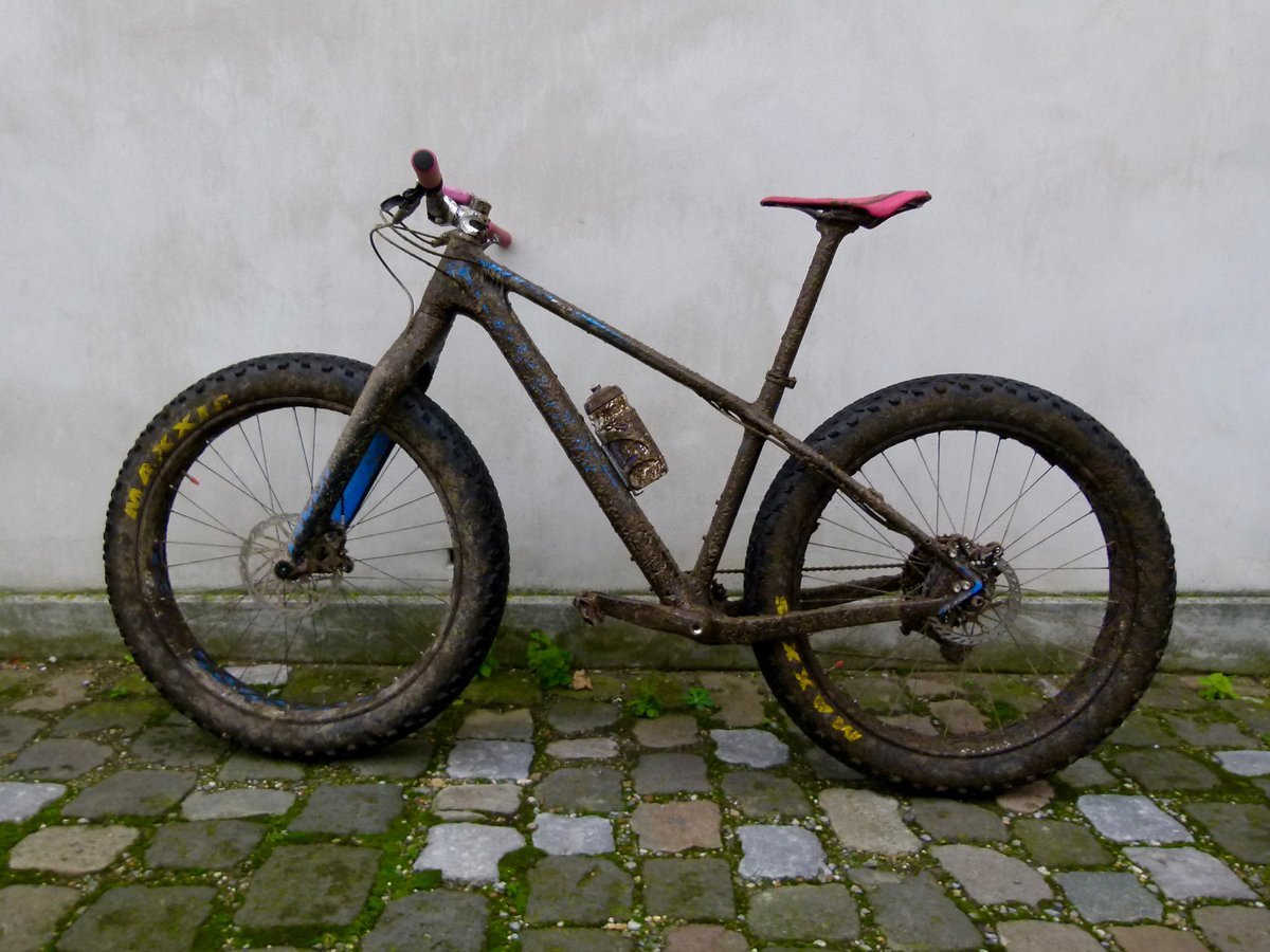

Hatte ich mit dem Schwalbe Jumbo Jim so meine liebe Not bei nassen und schlammigen Bodenverhältnissen, so zeigt hier der Mammoth, wie gut das Fahrverhalten sein kann, wenn die Trockenheit den Herbst verlässt. Auch in Sachen Pannensicherheit kann der Maxxis Mammoth den Schwalbe Jumbo Jim um Längen schlagen. Das große ABER folgt jedoch auf dem Fuß: Der Mammoth ist 250 Gramm schwerer als der Jumbo Jim und der Rollwiderstand ist höher. Das merkt man sofort, wenn der Untergrund fester wird. Man muss mehr Kraft investieren, um den Mammoth genauso schnell zu bewegen wie den Jumbo Jim. Hier hilft nur mehr Luft: Mit einem Luftdruck von mindestens 0,8 bar lässt sich der Maxxis auch auf der Straße schnell und fast ohne Selfsteering bewegen. Im Gelände ist für meine 75 kg nur ein Druck von 0,5 bar sinnvoll, um die Vorteile der fätten Bereifung geniessen zu können.
Wird das Gelände aber extrem schlammig, ist auch der Mammoth schnell am Ende. Um den Winter wirklich gut und traktionssicher zu überstehen, bedarf es noch gröberer und damit schwererer Profile. Surfende Reifen auf einer braunen Schlammdecke sind genauso unlustig wie die fehlende Traktion dünner Reifen. Hat der vordere Reifen sich einmal zugesetzt wird es schwierig, die Linie zu halten. Besonders bergab hatte ich mehrere Uiuiuiuiuiui-Momente.

Schlammtest bestanden, nach Wechsel zu einem 50 mm langen Vorbau ist auch der Maxis Mammoth keine Herausforderung mehr.
