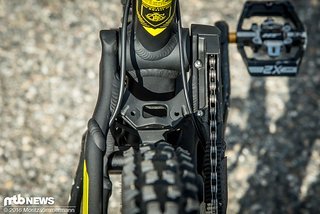

Die Kette wird beim Commençal Supreme DH V4 umgelenkt
# Die Kette wird beim Commençal Supreme DH V4 umgelenkt – damit der Hinterbau weitgehend frei von Antriebseinflüssen bleibt, wird die Kette vom Tretlager nach oben bis auf Höhe des Hauptdrehpunkts gelenkt.
Ein weiterer Vorteil dieser Lösung: Das Commençal Supreme DH V4 ist eines der leisesten Fahrräder im Downhill-Weltcup
# Ein weiterer Vorteil dieser Lösung: Das Commençal Supreme DH V4 ist eines der leisesten Fahrräder im Downhill-Weltcup – der großzügige integrierte Schutz der Kettenstreben hilft zusätzlich.

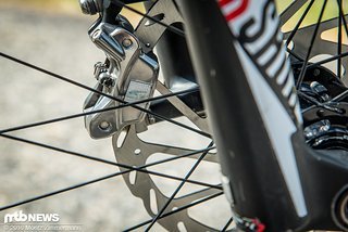

Bei den Bremsen setzt der Franzose auf einen Mix: Er kombiniert SRAM Guide Ultimate-Bremshebel ...
# Bei den Bremsen setzt der Franzose auf einen Mix: Er kombiniert SRAM Guide Ultimate-Bremshebel ...
... mit kraftvollen Avid Code-Bremszylindern. Dazu kommen 200 mm große Bremsscheiben vorne und hinten.
# ... mit kraftvollen Avid Code-Bremszylindern. Dazu kommen 200 mm große Bremsscheiben vorne und hinten.
