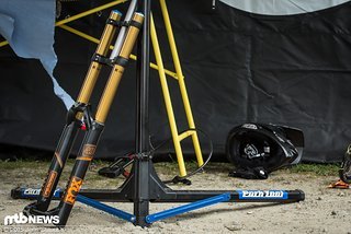

Das Downhill-Fahrwerk von Fox ist ein absoluter Klassiker
# Das Downhill-Fahrwerk von Fox ist ein absoluter Klassiker - wir haben die aktuellen Federelemente genau unter die Lupe genommen!

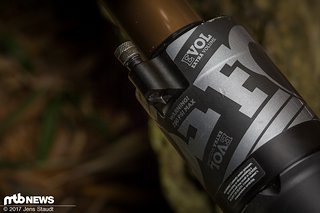

Extra VOLume
# Extra VOLume - das zusätzliche Volumen soll das Ansprechverhalten verbessern.

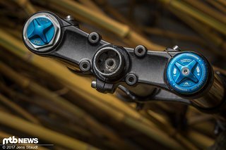

# Luft- oder Stahlfedergabel? - Ähhhh, beides! An der Oberseite lassen sich der Luftdruck (links) und die High- und Lowspeed Druckstufe einstellen.

Beide Dämpfer verfügen über das Rod Valve-System, kurz RVS. Dabei sind High- und Low Speed-Druck- und Zugstufe extern und getrennt voneinander einstellbar. Alle Einsteller befinden sich am Ausgleichsbehälter und lassen sich mit Inbusschlüsseln verstellen. Low Speed-Druck- und Zugstufe werden über ein Nadelventil gesteuert. Die beiden High Speed-Einsteller hingegen spannen eine Feder vor, die auf ein Shim Stack drückt. Der Kolben, der für die Bewegung des Öls zuständig ist, verfügt über ein weiteres Shim Stack. Dieses öffnet sich aber erst bei wirklich harten Einschlägen und dient als Blow Off-Ventil.

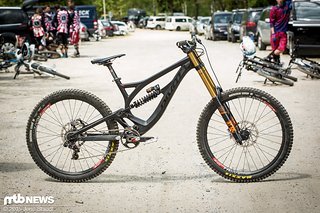

Wir starten unseren Test am Heck mit dem DHX2 und natürlich einer Fox 40 an der Front. Verbaut sind am Heck zunächst eine 500 lbs-Feder, in der Gabel befinden sich zwei Volumenspacer, beide Federungselemente wurden auf das von Fox vorgegebene Grundsetup eingestellt. Auf dem Weg zum Start beginnen wir jedoch, an diesem Setup etwas zu zweifeln: Es fühlt sich nicht besonders aktiv und lebendig, sondern eher träge an. Dieser Eindruck verschwindet jedoch sofort, als es auf den Trail geht.
