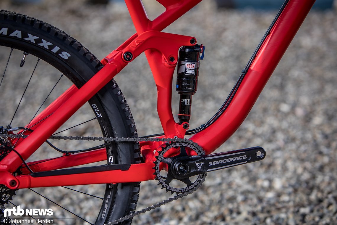

Beim Hinterbau des Canyon Spectral handelt es sich um einen klassischen Viergelenker
Beim Hinterbau des Canyon Spectral handelt es sich um einen klassischen Viergelenker - ein RockShox Monarch RT-Dämpfer kontrolliert die 140 mm Federweg am Heck.
# Beim Hinterbau des Canyon Spectral handelt es sich um einen klassischen Viergelenker - ein RockShox Monarch RT-Dämpfer kontrolliert die 140 mm Federweg am Heck.

Der Hinterbau des Canyon Spectrals macht insgesamt einen guten Job und sorgt für ein sicheres Gefühl auf dem Rad. Bei harten Schlägen kommt er jedoch an seine Grenzen und könnte für unseren Geschmack etwas mehr Progression bieten. Das Ansprechverhalten ist auf einem guten Niveau, allerdings liegt der Hinterbau nicht ganz so satt wie die Konkurrenz von Ghost und Propain auf dem Trail. Dafür vermittelt das Canyon Spectral mehr Feedback vom Untergrund und lädt zu verspielten Fahreinlagen ein.
Der definierte Hinterbau des Canyon Spectral bietet nicht ganz so viel Komfort wie die Konkurrenz
