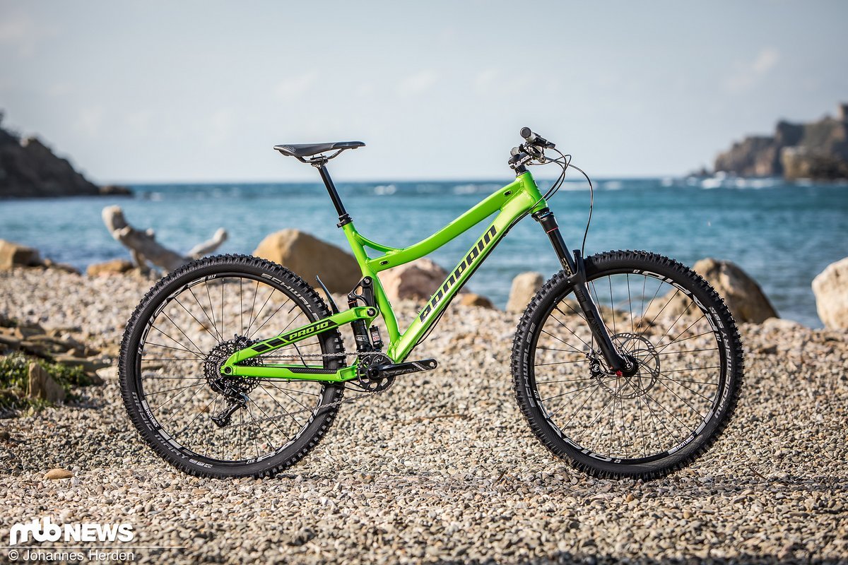

Das Propain Tyee AM hat sich aus Propains vollwertigem Enduro, dem Tyee, entwickelt. Dabei ist der Federweg am Heck von 160 mm auf 145 mm geschrumpft und die Geometrie mehr an den Trail-Einsatz angepasst worden. Durch das straffere Fahrwerk soll das Bike spritziger und agiler zu fahren sein und zudem mehr Vortrieb bieten. Propain empfiehlt das Tyee AM als Bike für den Einsatz von der Feierabendrunde über die ausgedehnte Tour in den Bergen bis hin zur Alpenüberquerung.

Propain hat die Geometrie des Tyee AM im Vergleich zum vollwertigen Enduro Tyee an den Trail-Einsatz angepasst. Das heißt jedoch nicht, dass man dem Tyee AM eine langweilige Tourengeometrie verpasst hat. Im Gegenteil: Mit 66° Lenkwinkel, 451 mm Reach in Größe L und 445 mm langen Kettenstreben gehört das Tyee AM auf dem Papier zu den abfahrtslastigen Bikes im Testfeld und verspricht Laufruhe und Reserven für grobe Strecken.

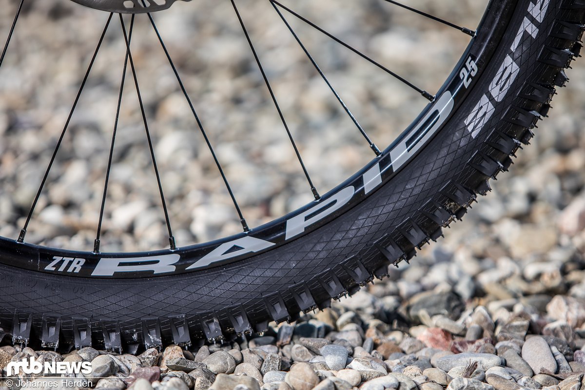

Die Laufräder werden von Propain selbst eingespeicht und kommen mit ZTR Rapid 25-Felgen. Das Cockpit kommt aus dem Hause Sixpack. Der Vorbau fällt mit 70 mm recht lang aus. Ein Highlight ist die BikeYoke Revive Sattelstütze, die nicht nur mit einem großen Verstellweg von 160 mm glänzt, sondern auch einen Trigger mit guter Bedienbarkeit bietet. Für die nötige Verzögerung sorgt die standfeste MT5-Bremsanlage von Magura mit großen 203/180 mm Scheiben.
Ein Kritikpunkt sind die leichten Onza Canis-Reifen, die nicht so recht zur ansonsten potenten Ausstattung und der abfahrtsorientierten Geometrie des Trailbikes passen und sehr wenig Grip bieten. Trotz der leichten Reifen kommt das Propain Tyee AM auf vergleichsweise schwere 13,7 kg (mit Schläuchen).

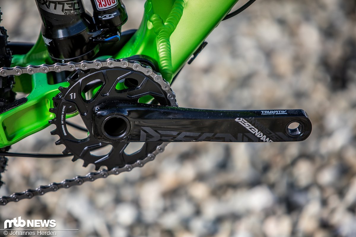

| Kurbel | Truvativ Descendant Alu 175 mm 30t |

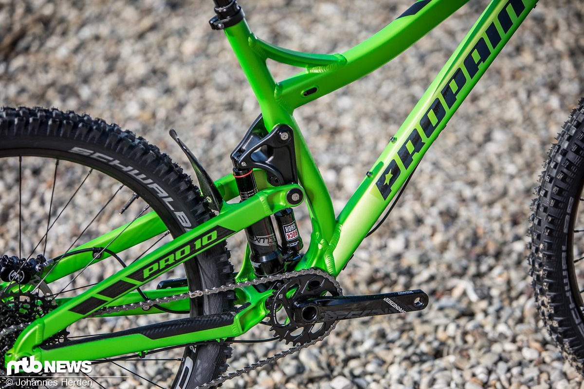

In der grellen, matt-grünen Lackierung ist das Propain Tyee AM definitiv ein echter Hingucker, der Alu-Rahmen ist ordentlich verarbeitet. Aufgrund des tief gezogenen Oberrohrs wirkt das Propain trotz des 451 mm langen Reaches recht klein. Der beim Pro10-Federungssystem für Steine und Dreck etwas exponiert liegende Dämpfer ist durch einen stabil wirkenden Carbon-Fender gut geschützt. Die Züge verlaufen ordentlich unter dem Unterrohr entlang, liegen hier allerdings etwas ungeschützt vor Matsch und bei eventuellen Aufsetzern. Die Kettenstreben werden mit einem geklebten Gummiprotektor geschützt, der lästiges Klappern verhindert.
Sparmaßnahmen findet man neben der SRAM GX Gruppe, die eine ordentliche Funktion bietet, nicht. Lediglich die Onza Canis-Reifen machen für das Trailbike einen zu schmalen Eindruck – vor allem am Vorderrad eigentlich ein No Go. Dabei bleibt jedoch zu erwähnen, dass man bei Propain gerne am Telefon bei der individuellen Zusammenstellung der Bikes an die eigenen Wünsche hilft. So kann man sich dickere Reifen wünschen und auch der 70 mm lange Vorbau ist schnell gegen ein kürzeres Exemplar getauscht.

Ein Highlight am Propain ist definitiv der Pro10-Hinterbau, der sensibel anspricht und für ein ruhiges Fahrverhalten sorgt. Das Tyee AM liegt damit sehr satt auf dem Trail – nur das Ghost SL AMR X 27,5″ kann in dieser Hinsicht mit dem Propain mithalten. Allerdings vermittelt das Propain etwas weniger Feedback vom Untergrund als so mancher Konkurrent. Der Federweg wird effektiv genutzt, doch dank genügend Progression kommt der Hinterbau selten an seine Grenzen. So kann man es mit dem Tyee AM auch in groben Sektionen ordentlich stehen lassen.

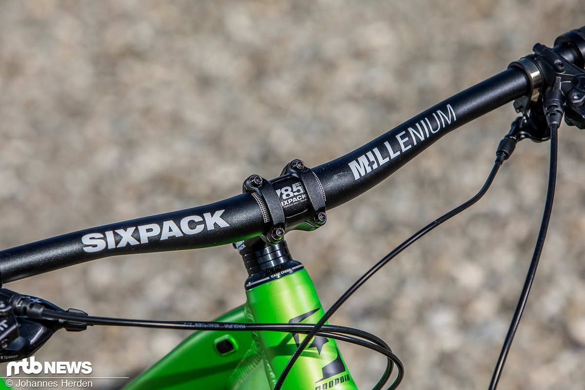

Wie schon erwähnt passt die leichte Onza Canis-Bereifung absolut nicht zu dem sonst eher abfahrtsorientierten Trailbike. Vor allem am Vorderrad sollte man auf potentere Bereifung mit mehr Grip und Pannensicherheit setzen. Der verbaute 70 mm-Vorbau sorgt dafür, dass in steilen Passagen das Gewicht etwas zu sehr über dem Vorderrad liegt. Hier empfehlen wir einen kürzeren Vorbau.

Propain schickt mit dem Tyee AM ein Trailbike ins Rennen, das mit einer starken, abfahrtslastigen Geometrie und einem hervorragenden Hinterbau überzeugt. Das Trailbike vermittelt viel Sicherheit, gibt dafür aber nicht ganz so viel Feedback vom Untergrund und ist etwas weniger verspielt als die direkte Konkurrenz im Vergleichstest. Bergauf ist das Propain eher gemütlich unterwegs, bietet aber eine angenehme Sitzposition. Die Ausstattung ist für den Preis ordentlich. Nur die leichten Reifen und der lange Vorbau wollen nicht so recht zum Charakter des Trailbikes passen.
