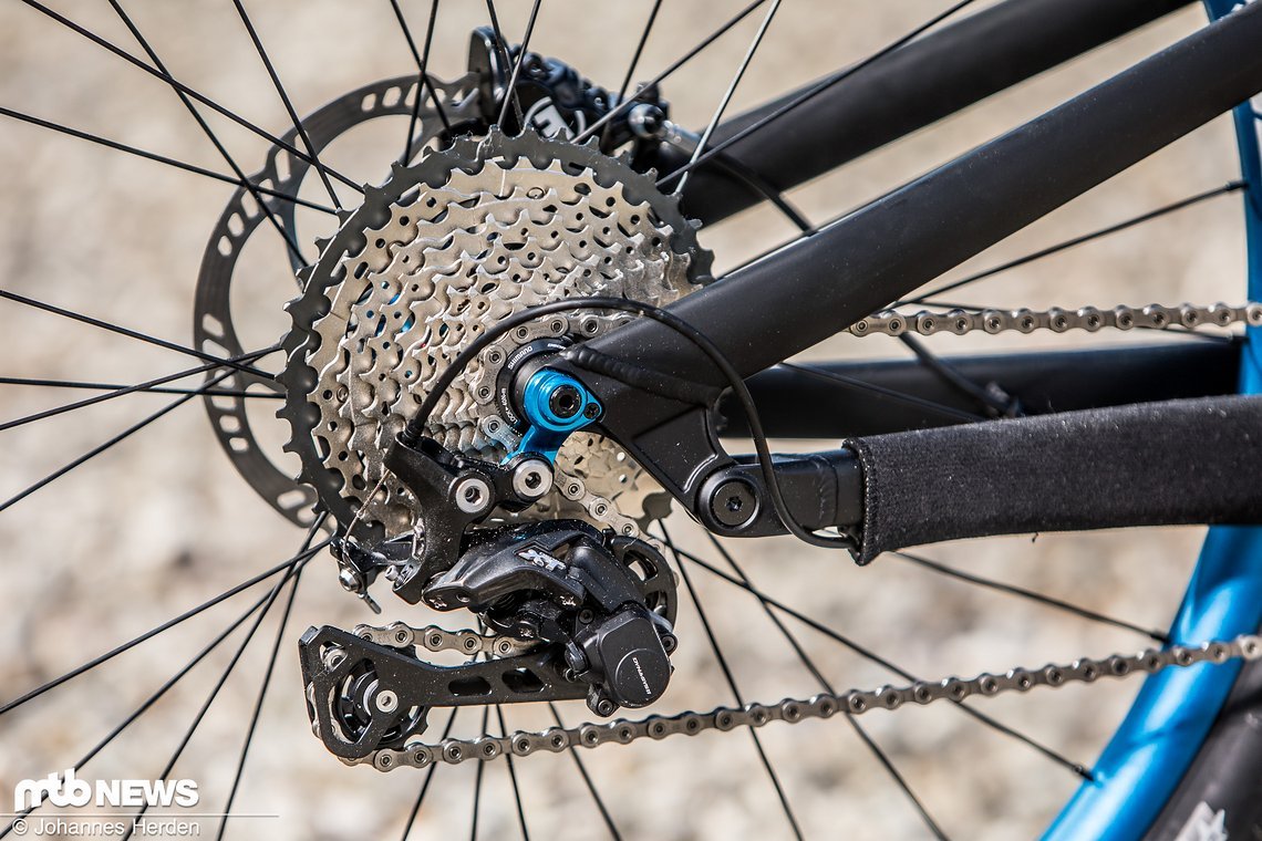

| Schaltwerk | Shimano SLX | Shimano XT | SRAM X01 |

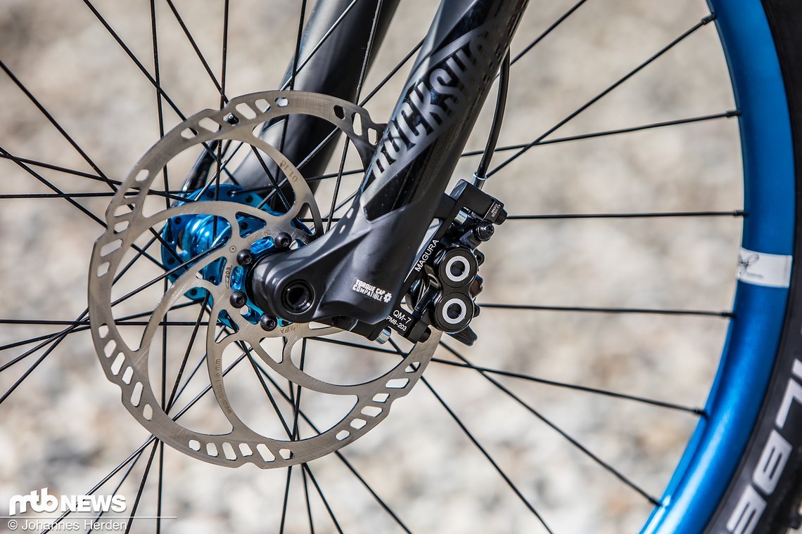

| Bremsen | Shimano SLX | Magura MT5 | SRAM Guide RSC |
| Kassette | Shimano SLX | Shimano XT | SRAM XG 1195 |

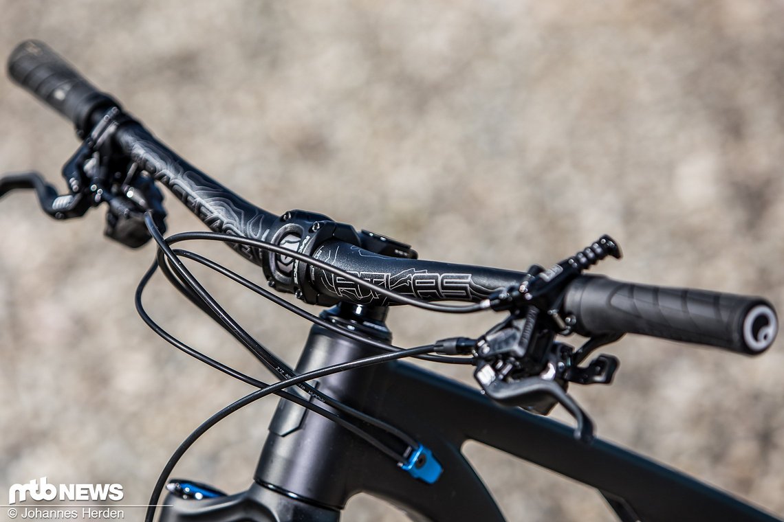

| Vorbau | Race Face Ride | Race Face Turbine | Race Face Turbine |
| Lenker | Race Face Chester | Race Face Atlas | Race Face SixC |

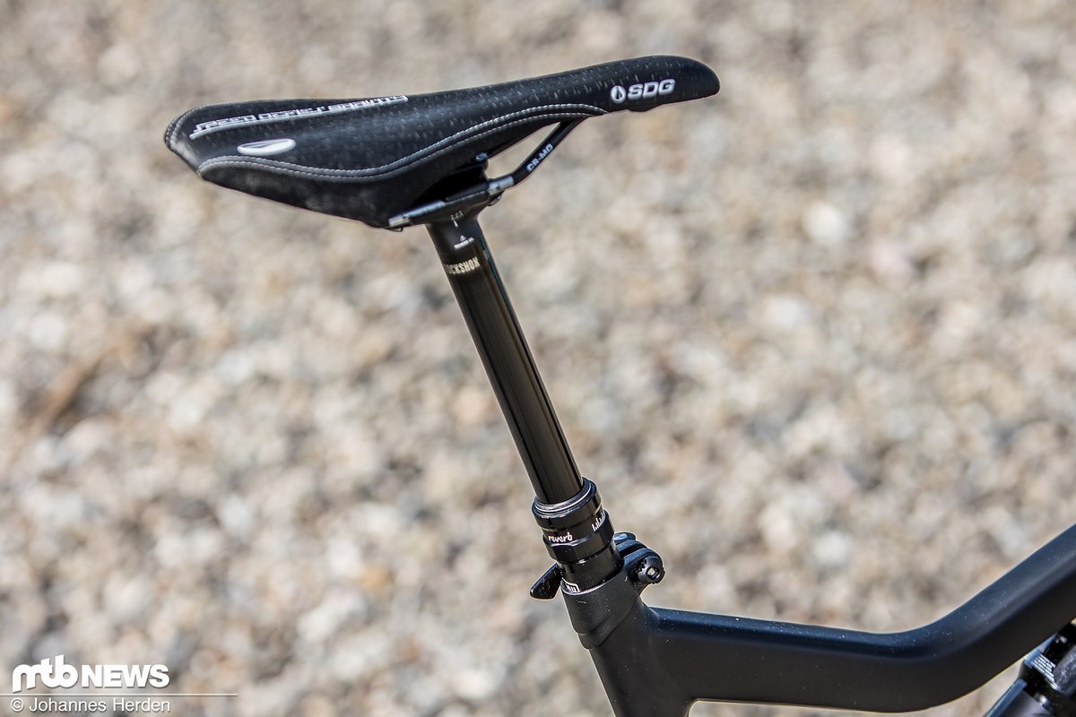

| Sattel | Rose | SDG Circuit MTN | SDG Circuit MTN |
| Sattelstütze | Race Face Ride | RockShox Reverb, 125 mm | RockShox Reverb, 125 mm |

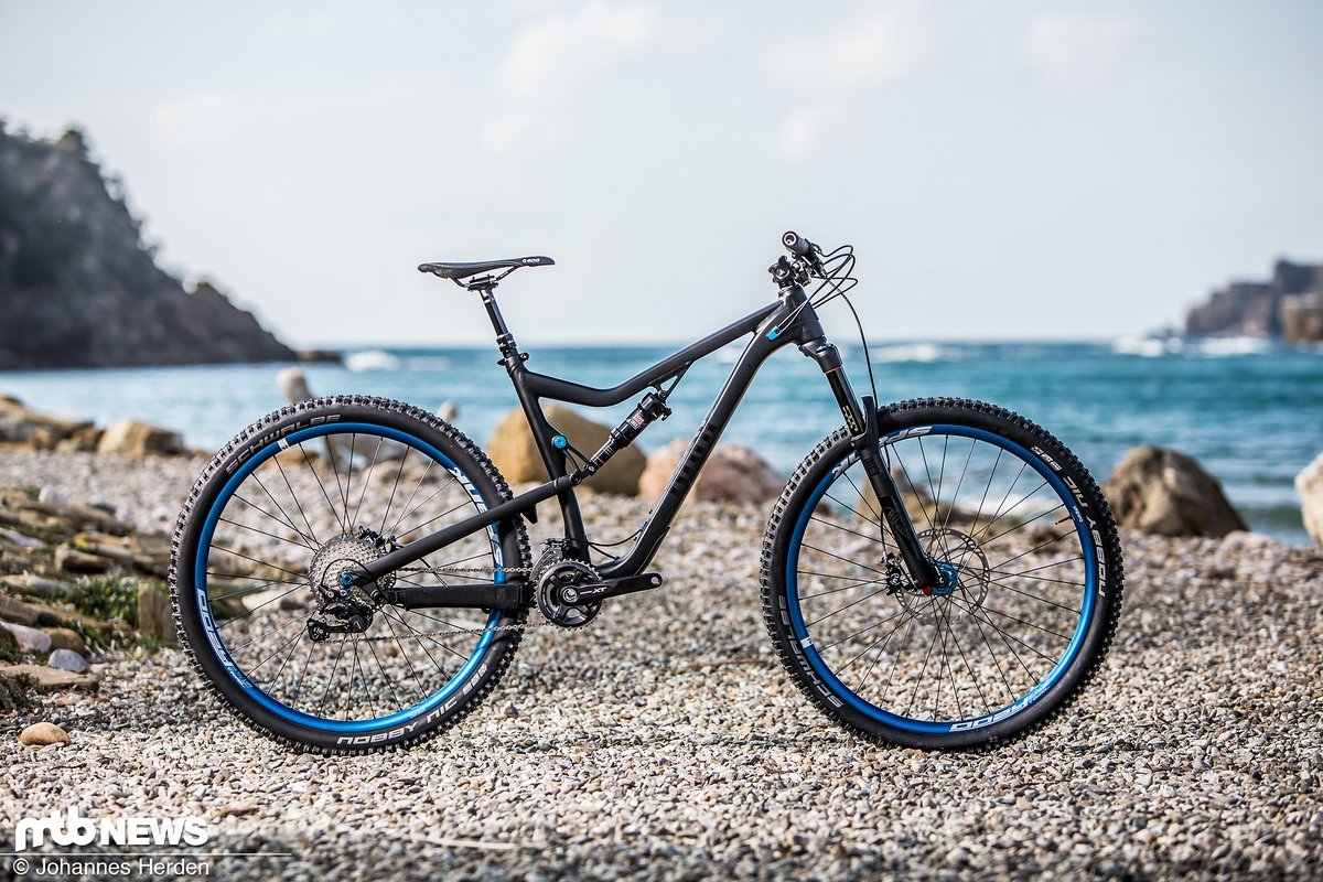

Lang, länger, am längsten: Schon auf den ersten Blick vermittelt das schwarz-blaue Rose Root Miller aufgrund des großen Rahmens und der 29″-Laufräder einen wuchtigen, nicht unbedingt grazilen Eindruck. Der mattschwarze Rahmen wirkt nicht nur dank der dezenten, glänzend schwarzen Schriftzüge und der sauber im Rahmen verlegten Kabel sehr clean. Die Abdeckkappe der Zugverlegung und der Lager ist blau eloxiert – das passt gut zum blauen Spank-Laufradsatz, der aus der ansonsten sehr dezenten Optik heraussticht und für den nötigen Farbakzent sorgt.

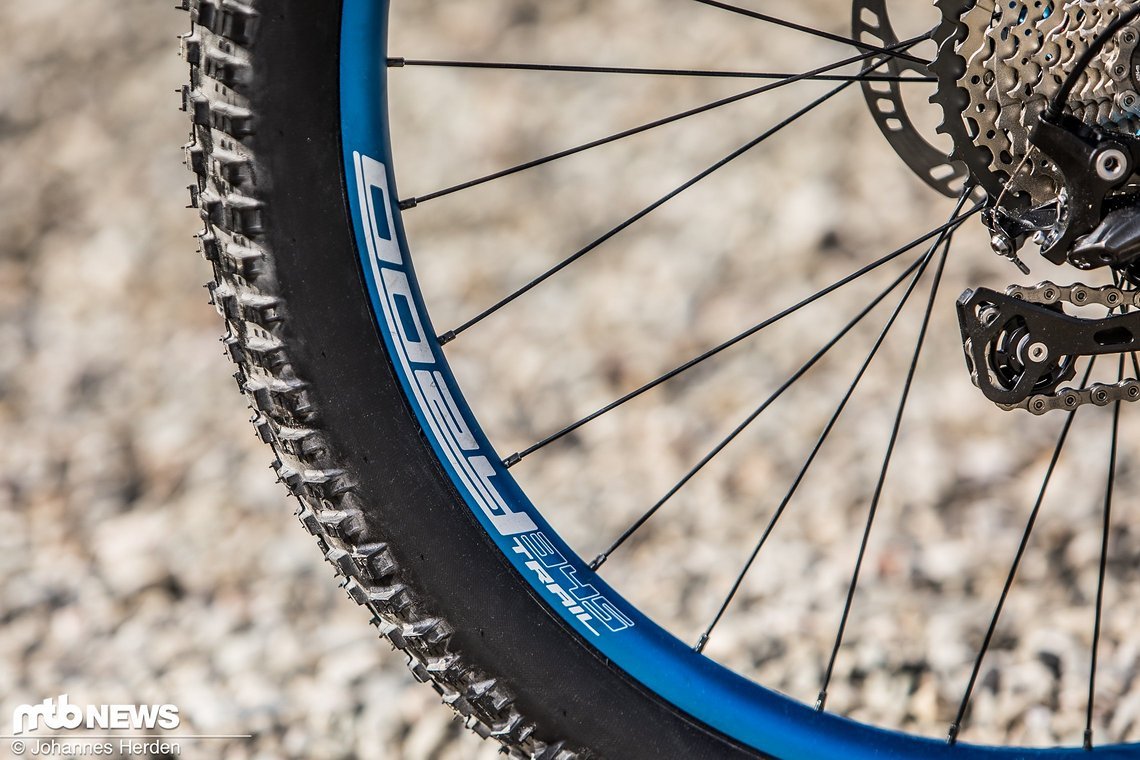

Die Ausstattung wirkt insgesamt stimmig. Die Tubeless-kompatiblen Felgen an den Spank-Laufrädern sorgen durch ein Innenmaß von 30 mm für einen breiten Fußabdruck der Reifen. Am zweifachen Shimano XT-Antrieb gibt es prinzipiell nichts auszusetzen – Fans von 1X-Schaltungen müssen jedoch zur deutlich teureren Top-Ausstattung greifen. Das Cockpit wirkt dank sehr breitem, mattschwarzem Race Face-Lenker mit massiver 35 mm-Klemmung und hochwertigen Ergon-Griffen sehr stimmig. Einen Punktabzug bei der ansonsten sehr durchdachten Ausstattung gibt es für die verbaute RockShox Reverb-Sattelstütze: Schön wäre es gewesen, wenn Rose zumindest bei den größeren Rahmen eine Stütze mit mehr als 125 mm Hub verbaut hätte. Außerdem befindet sich der Hebel der Reverb aus Platzgründen links oberhalb des Schalthebels. Das hat die Konkurrenz von Radon besser gelöst: Hier ist der Reverb-Hebel auf der rechten Seite montiert, sodass man ihn beim Umrüsten auf einen 1X-Antrieb in gewohnter Position links unten am Lenker montieren kann. Beim Rose Root Miller geht das nicht.
Die insgesamt sehr solide Ausstattung macht sich leider negativ an der Waage bemerkbar: Mit einem Gewicht von satten 14,40 kg (Größe L, ohne Pedale) ist das Rose Root Miller mit deutlichem Abstand das schwerste Trailbike in unserem Vergleichstest.

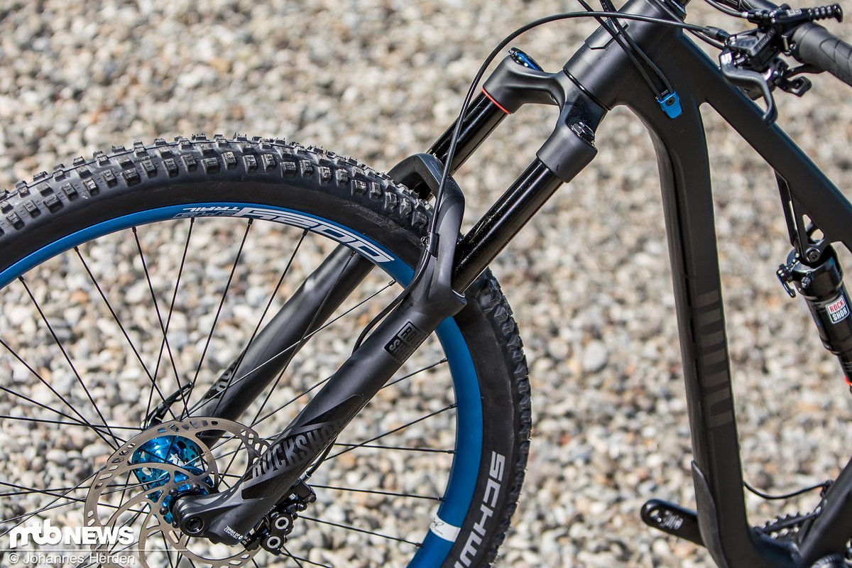

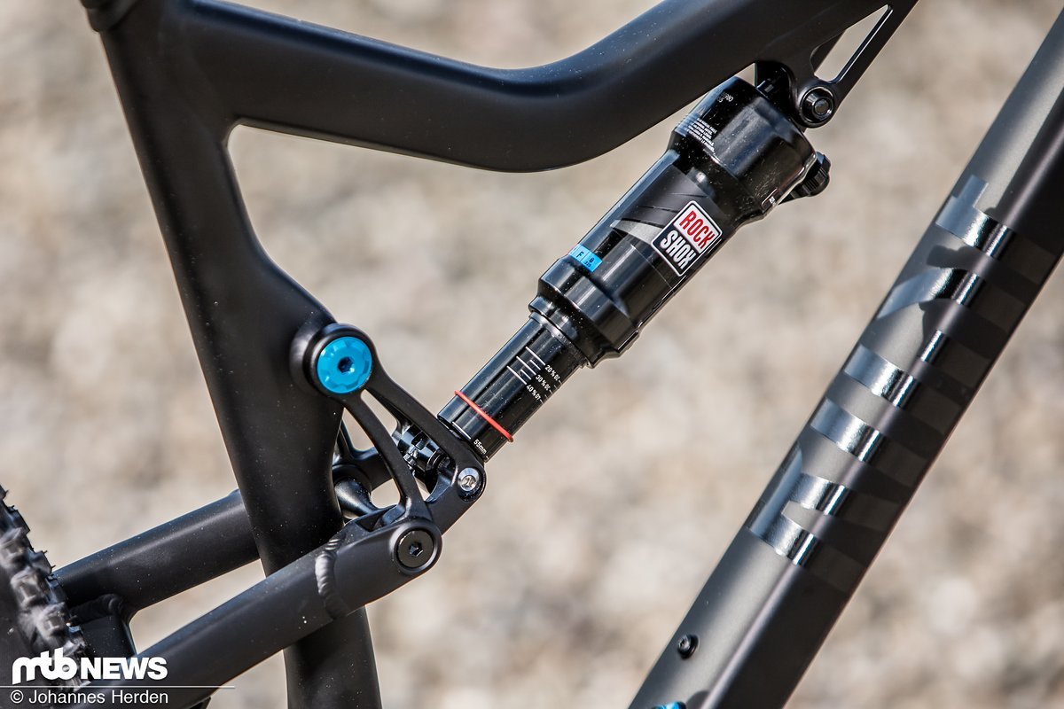

Die verbauten Federelemente aus dem Hause RockShox funktionieren insgesamt sehr gut und zuverlässig. An der RockShox Pike RC mit ihren 140 mm Federweg lassen sich neben dem Luftdruck noch Zug- und Druckstufe einstellen. Der Deluxe RT3-Dämpfer bietet drei verschiedene Modi und die Möglichkeit, die Zugstufe einzustellen. Auf heftigeren Trails gerät das Fahrwerk des Rose Root Millers jedoch vergleichsweise schnell an seine Grenzen und bietet eher wenig Gegenhalt. In solchen Situationen wird man schnell daran erinnert, dass das Root Miller letztlich ein Trailbike ist und bleibt.
Und genau das ist der Haken am Rose: Dafür, dass sich der Hinterbau insgesamt eher nach einem Trailbike anfühlt und in rauem Gelände hin und wieder an seine Grenzen stößt, ist das Root Miller gleichzeitig eher träge und wenig verspielt. Das ist der Kombination aus hohem Gesamtgewicht und langem Hinterbau geschuldet. Auf engen, verwinkelten Trails muss man das Root Miller eher um die Ecke wuchten, als dass es mit Leichtigkeit um die Kurven zirkeln würde. Will man schnell über ein Hindernis hüpfen, macht sich das Gewicht des Root Millers ebenfalls bemerkbar. Das Root Miller ist zwar keineswegs ein Trailbike, das nur zum Geradeaus-Fahren geeignet ist. Fahrer mit einem verspielten Fahrstil werden sich aber mehr Agilität und Wendigkeit wünschen.

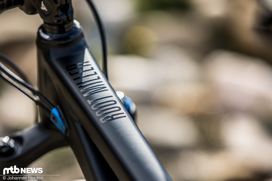

Die soliden Anbauteile am Rose Root Miller haben unseren Test auf den harten Strecken in Punta Ala schadlos überstanden. Leichtbau-Komponenten, deren Haltbarkeit fraglich sind? Fehlanzeige. Die mattschwarze Lackierung zeigte sich allerdings nach einigen Tagen recht anfällig für Kratzer.
