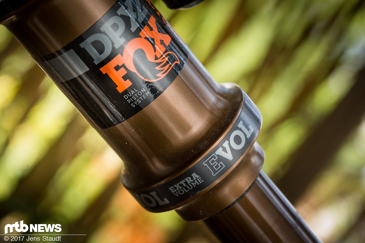

Der FOX DPX2 glänzt im bekannten Kashima: Die EVOL Luftkammer ist einteilig geworden und wird, je nach Herstelleranforderung, in verschiedenen Größen angeboten. Spannend wird es am Übergang zum Ausgleichsbehälter: Die fummelige Verstellung der Zugstufe via dünnem Innensechskant ist verschwunden, stattdessen ist ihr in einer Art Hammerhai-Optik die dreistufige Druckstufe gegenübergestellt. Sie ist im offenen Modus mit Hilfe eines 3 mm Innensechskantschlüssels auf die Bedürfnisse des Fahrers in 10 Stufen einstellbar. Druckstufen-Hebel und Zugstufenrad sind mit und ohne Handschuhe leicht zu bedienen.

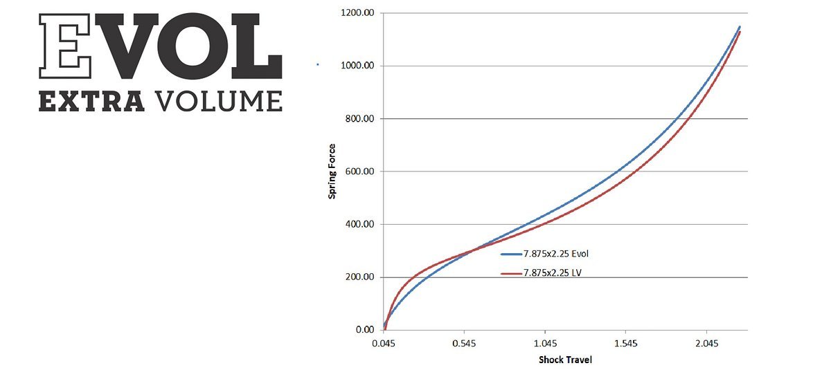

- 2016 bekam der FOX Float X eine zweiteilige Luftkammer spendiert: Die sogenannte EVOL-Sleeve. Hiermit wurde der Gegenhalt des Dämpfers stark verbessert und vor allem Durchsacken minimiert.

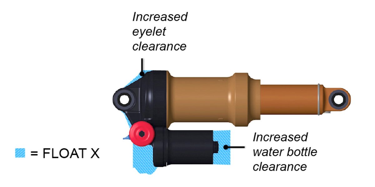

Bei Bikes mit Trinkflaschen-Option ist Bauraum oft knapp. Fox addressiert dies mit einem abgespeckten Gesamtvolumen des DPX2 gegenüber dem Vorgänger Float X. Optional haben Hersteller die Wahl zwischen den altbekannten (imperial) sowie den neuen (metric) Dämpfereinbaulängen, um insbesondere über die Trunnion-Mount Platz zu sparen.

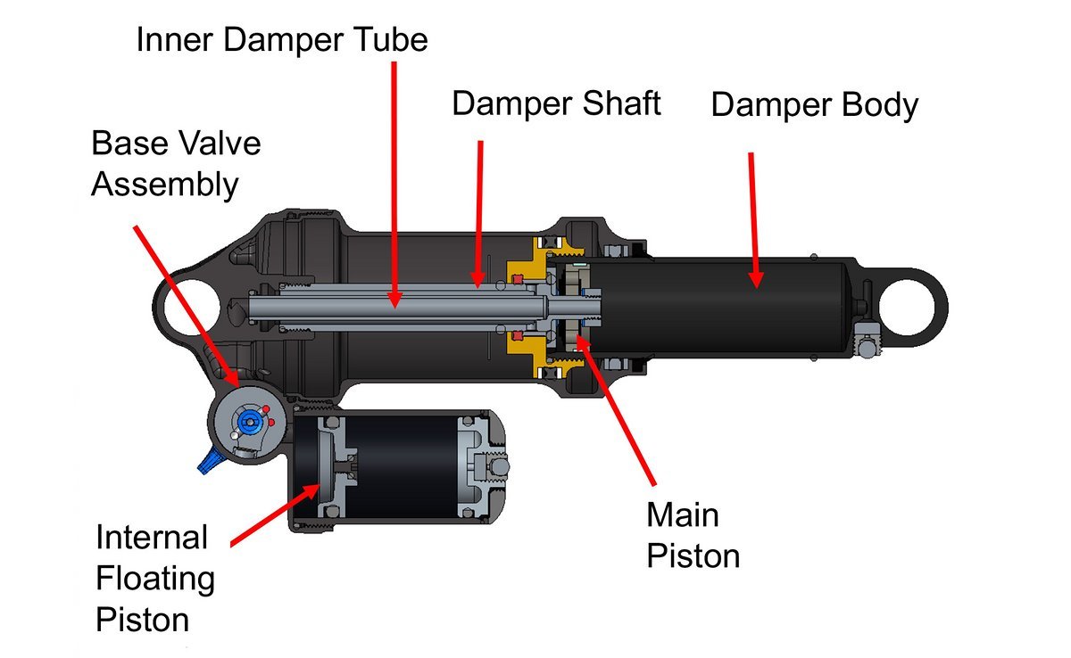

A. Während des Einfedervorgangs fließt das Öl durch zwei parallele Wege:
1. Durch die Compression-Ports und das sogenannte Valve-Stack am Hauptkolben
2. Durch den Schaft zum oberen Dämpferauge
B. Die Ölmenge, welche durch den Schaft gelangt, findet ihren Weg durch die Compression-Ports am Hauptventil unter dem blauen Hebel.

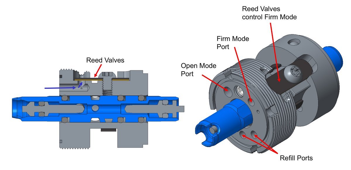

C. An dieser Stelle gibt es drei Optionen für das Öl, je nach Hebellage (open, middle, firm). Wie bereits erwähnt, kann von außen Einfluss auf den offenen Modus genommen werden.
1. Nach dem Passieren einer der drei Wege fließt das Öl durch ein Rückschlagventil in Richtung Zugstufe
2. Das vom Schaft verdrängte Ölvolumnen setzt den IFP (internal floating piston) im Ausgleichsbehälter in Bewegung
D. Rückfließendes Öl gelangt durch die Zugstufendämpfung in den ringförmigen Hohlraum zwischen innerem und äußerem Schaft
A. Rückfließendes Öl fließt zurück in die Hauptölkammer.
A. Während des Ausfederns fließt das Öl ebenfalls in zwei parallelen Kreisen:
1. Durch die Zugstufen-Bohrungen und das sogenannte Valve-Stack am Hauptkolben
2. Durch den ringförmigen Hohlraum zwischen innerem und äußerem Schaft in Richtung oberes Dämpferauge
B. Öl fließt durch die Zugstufen-Bohrungen ins Base-Valve
C. Am Base-Valve wird das Öl in der Fließgeschwindigkeit durch die von außen vorgenommenen Einstellungen verlangsamt.
1. Über ein Rückflussventil gelangt das Öl zum Compression-Port
2. Vom Schaft verdrängtes Öl im Ausgleichsbehälter fließt ebenfalls zurück
D. Das zirkulierende sowie das verdrängte Öl fließt zurück durch den Compression-Port in den oberen Teil des Dämpfers und in den inneren Schaft.
A. Rückfließendes Öl fließt zurück in die Hauptkammer

Über ein separates, sogenanntes Reed-Ventil bekommt das Öl eine Bypass-Möglichkeit im Falle einer Krafteinwirkung vom Untergrund. Dieser Übergang findet sehr sanft statt und man hat nicht das Gefühl, hart gegen die Wurzel zu fahren und Schwung zu verlieren. In Summe generiert man ordentlich Grip und das Rad marschiert zielstrebig nach oben.
