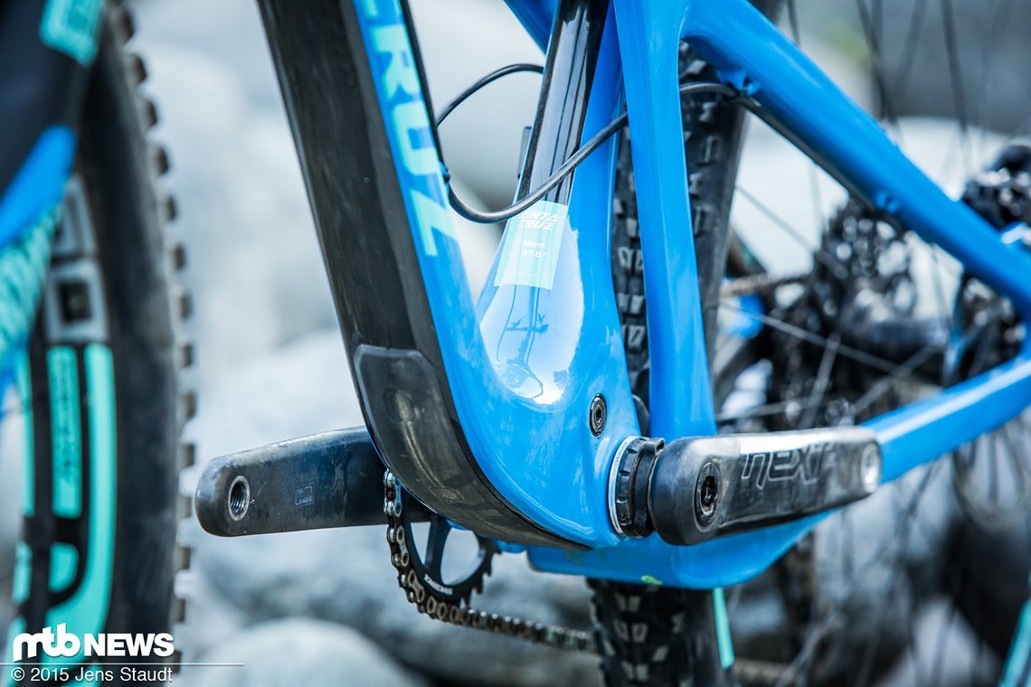

...und auch am Tretlager findet sich ein eher altbekanntes Maß.

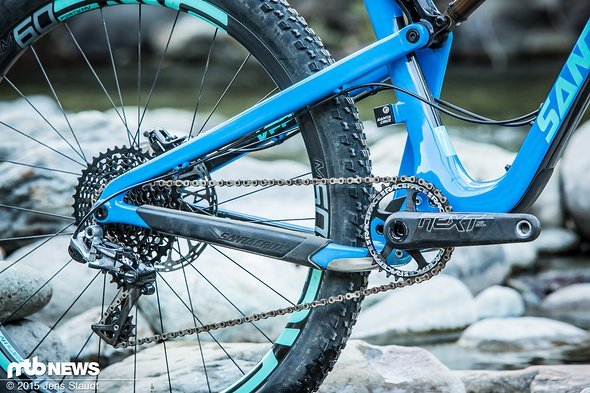

Die einteilige Schwinge kommt auf der Antriebsseite ohne Verstrebung zwischen Kettenstrebe und oberem Ende der Druckstrebe aus

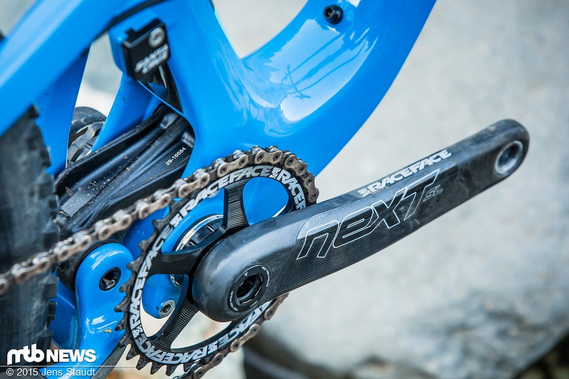

Die RaceFace Next Kurbeln warten wie auch der Rahmen mit hoher Steifigkeit auf

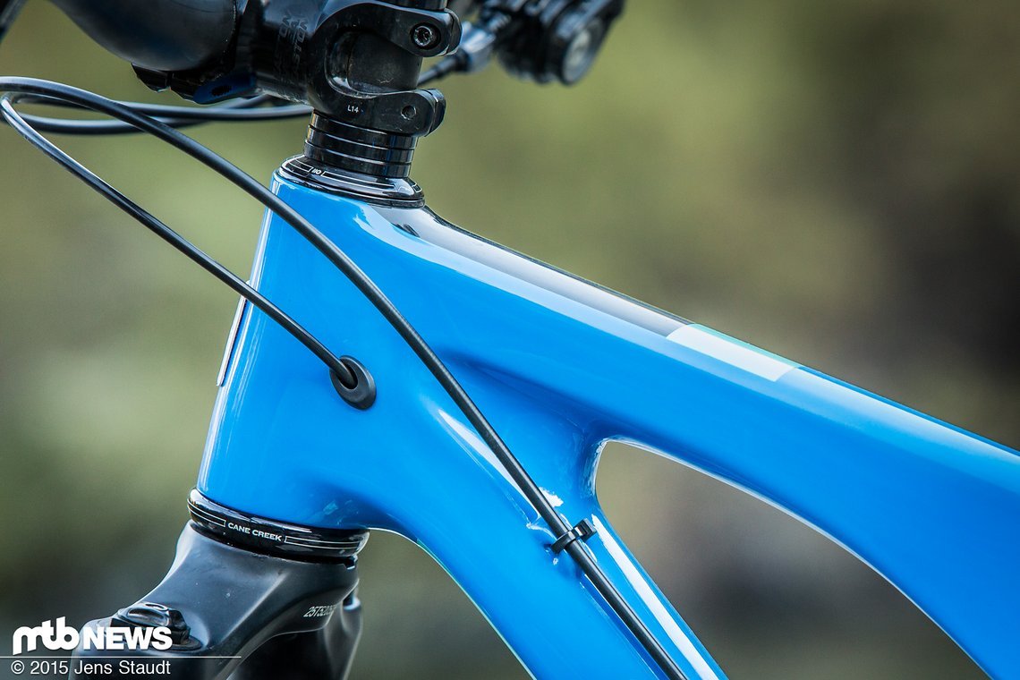

Der Schaltzug läuft intern, die Bremsleitung extern
# ...und auch am Tretlager findet sich ein eher altbekanntes Maß.
# Die einteilige Schwinge kommt auf der Antriebsseite ohne Verstrebung zwischen Kettenstrebe und oberem Ende der Druckstrebe aus
# Die RaceFace Next Kurbeln warten wie auch der Rahmen mit hoher Steifigkeit auf
# Der Schaltzug läuft intern, die Bremsleitung extern
