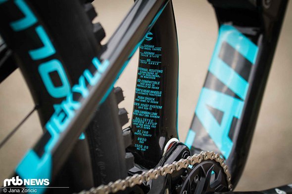

Bei der Beschriftung haben sich die Ingenieure ein paar Späße erlaubt...
Bei der Beschriftung haben sich die Ingenieure ein paar Späße erlaubt... - ...es hat zwei Räder und ist eigentlich ein E-Bike
# Bei der Beschriftung haben sich die Ingenieure ein paar Späße erlaubt... - ...es hat zwei Räder und ist eigentlich ein E-Bike
