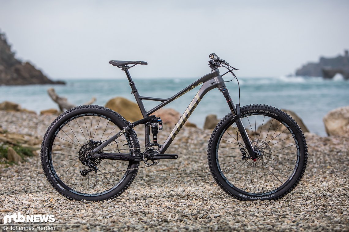

Ghost positioniert das SL AMR X in der eigenen Modellpalette direkt über dem klassischen Touren-Allrounder SL AMR. Dazu spendieren sie dem SL AMR X zwei Centimeter mehr Federweg (150 mm) und eine abfahrtslastigere Geometrie. Dadurch soll das Trailbike eine gute Mischung Verspieltheit und Laufruhe bieten und dank der SL AMR-Gene trotzdem noch gut bergauf gehen.

Die Geometrie des Ghost SL AMR X ist nicht die extremste im Test. Mit 150 mm Federweg vorne und hinten und einem Lenkwinkel von 67° ist es aber durchaus abfahrtsorientiert ausgelegt. Der Reach fällt mit 441 mm in Größe L vergleichsweise kurz aus und verspricht zusammen mit dem Radstand von 1185 mm bei 430 mm kurzen Kettenstreben ein verspieltes Fahrverhalten.

Mit einer unverbindlichen Preisempfehlung von 2.599 € gehört das Ghost SL AMR X zu den günstigsten Bikes in der Trailbike-Testflotte. Trotzdem ist das Rad, das über den Fachhandel vertrieben wird, ordentlich ausgestattet: Die mechanische Kind Shock LEV-Variostütze hat uns schon mit einfacher Wartung überzeugt, dazu kommt ein Großteil der preiswerten, aber sorgenfrei funktionierenden Ausstattung aus dem Hause SRAM: Die Guide R-Bremsen mit großen 200/180 mm Scheiben funktionieren ebenso wie die GX-Schaltgruppe problemfrei. Eine Race Face Æffect-Kurbel sorgt für den Vortrieb.

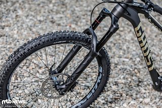

In Sachen Fahrwerk verzichtet Ghost an der Front auf die Pike mit Charger-Einheit und verbaut stattdessen die einfachere Boost-Gabel RockShox Yari RC mit offenem Ölbad, die in unserem Test bereits überzeugen konnte. Am Heck kommt ein RockShox Monarch Plus R Debon Air zum Einsatz. Cockpit und Laufräder kommen von Ghost. Obwohl die Firma aus Waldsassen insgesamt eher auf teure Top-Parts verzichtet, bleibt die Waage bei nur 13,34 kg (tubeless) stehen – ein ordentlicher Wert.

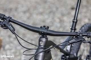

| Lenker: | GHOST Low Rizer | 760 mm, 35 mm |

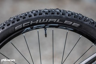

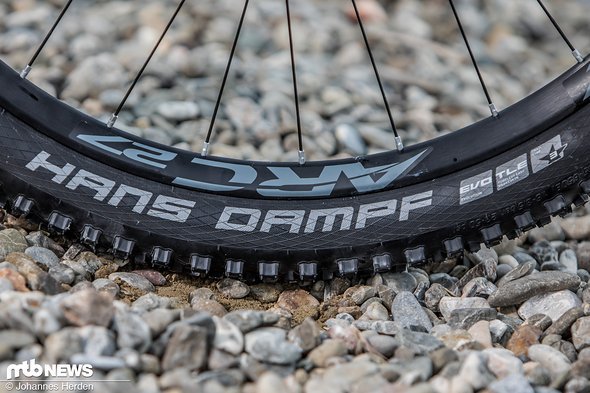

| Reifen: | Schwalbe Magic Mary / Hans Dampf Evolution 27.5x2.35" |

Schicke, saubere Optik: Das Ghost SL AMR X vermag beim Auspacken zu gefallen. Der Alu-Rahmen ist ordentlich verarbeitet, der optische Übergang vom Oberrohr in die Sitzstreben ist schick und sämtliche Züge verlaufen gut geschützt im Rahmen. Die Kettenstreben werden einfach, aber effektiv durch einen Neoprenprotektor geschützt, der nerviges Klappern auf dem Trail verhindern soll.
Erst auf den zweiten Blick fallen die schon angesprochenen, kleineren Sparmaßnahmen wie die verbaute RockShox Yari RC und das Ghost-gebrandete Cockpit auf – auch wenn letzteres durchaus hochwertig wirkt. Mit 2.599 € gehört das Ghost neben dem Canyon zu den günstigeren Bikes im Test – obwohl es im Fachhandel vertrieben wird und nicht von einem Direktversender stammt.

Im Uphill gefällt das Ghost SL AMR X durch eine angenehme Sitzposition und genügend Druck auf dem Vorderrad. Leichtes Wippen ist vorhanden, vor allem im Wiegetritt – dies hält sich jedoch im Rahmen, sodass es noch nicht störend auffällt. Zudem baut das Trailbike durch das aktive Fahrwerk in technischen Uphills viel Traktion auf. Sollte Bedarf bestehen, lässt sich der verbaute Dämpfer sonst auch einfach blockieren.
Downhill
Im Downhill bietet die eher abfahrtslastige, aber nicht zu extreme Geometrie des Ghost SL AMR X ein sicheres Gefühl: Die zentrale, ausbalancierte Position im Rad sorgt für viel Vertrauen. Das Bike fällt mit 441 mm Reach in Rahmengröße L vergleichsweise kompakt aus, was in Kombination mit den kurzen Kettenstreben für ein agiles Fahrverhalten erzeugt. In engen, schnellen Kurven fühlt sich das Ghost wohl. Bei schnellen Richtungswechseln lässt es sich perfekt kontrollieren und in die nächste Kurve drücken.
Trotzdem wird das Trailbike nicht zu schnell nervös, was vor allem an der überzeugenden Hinterbau-Performance liegt. Die 150 mm Federweg sorgen für Sicherheit und bieten ordentlich Reserven. Dabei spricht der Hinterbau sensibel an und pariert auch harte, schnell aufeinanderfolgende Schläge gut. Außerdem steht er stets recht hoch im Federweg und sackt in Kurven nicht weg, was Manual-Spielereien und ähnliche Aktionen auf dem Trail erleichtert.
Positiv überrascht hat die RockShox Yari RC, die im Vergleich zur teureren Pike statt mit Charger-Dämpfer mit der einfacheren Motion Control-Dämpfung mit offenem Ölbad kommt. Sie überzeugt auch im Ghost SL AMR X durch gute Performance und sensibles Ansprechverhalten. Lediglich in harten, schnellen Steinfeldern reicht sie nicht ganz an die Pike heran. Eine Kleinigkeit, die in der Abfahrt etwas störte: Die innenverlegten Züge. Hiermit sieht der Rahmen zwar schön clean aus, jedoch klappern die Züge im Rahmen und sorgen so für eine nervige Geräuschkulisse.
Im Vergleich mit den anderen Testkandidaten war das Ghost SL AMR X aus dem Karton das potenteste Bike in der Abfahrt. Lediglich das Propain Tyee Trail, das allerdings von Haus aus mit zu leichter Bereifung und einem für unserem Geschmack zu langem Vorbau kommt, funktioniert bergab auf einem vergleichbar hohen Niveau.

Das Ghost SL AMR X 27,5″ kommt mit einer ordentlichen Ausstattung und einer soliden Reifenkombination. Das Bike funktioniert aus dem Karton so, wie es soll und sorgt für mächtig Spaß auf dem Trail. Hier hat Ghost fast alles richtig gemacht und man muss so schnell keine zusätzliches Geld in ein Upgrade am Bike investieren, sondern kann in Ruhe den nächsten Wochenendtrip planen.

In unserem Vergleichstest zeigte das SL AMR X keine Schwächen. Zwar verbaut Ghost bei den meisten Komponenten nicht die Top-Versionen, aber alle Anbauteile erfüllen ihre Aufgabe ohne Probleme und passen absolut zum Einsatzbereich des Bikes.
Fazit – Ghost SL AMR X 27,5″
Das verspielte Ghost SL AMR X überzeugt in unserem Test mit einer ausgewogenen Trail-Enduro-Geometrie und einem hervorragenden Hinterbau. Mit der durchdachten, auf den Einsatzbereich abgestimmten Ausstattung sichert sich das Trailbike die Empfehlung in der Bergab-Wertung unseres Vergleichstests. Auch bergauf macht es eine gute Figur, wenngleich es nicht zu den absoluten Bergziegen im Testfeld gehört.
