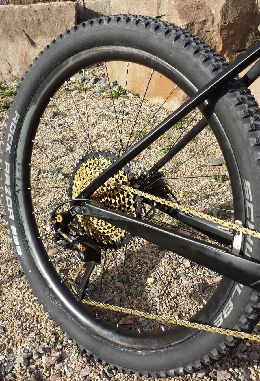

  1. Hier mal ein paar Erfahrungswerte von jemandem, dem mit dem "roten Donner" jetzt einwenig rumgefahren ist.
    Mein Fehler war wohl, auf das von Ghost ja "vormontierte" Rad gesetzt zu haben. Günstiger Preis über den Händler, welcher jedoch mehr als Versender als tatsächlicher "Händler-um-die-Ecke" agierte.
    - Speichenspannung zu schwach und eine gute Runde zentrieren war nötig
    - automatik Kind Shock Sattelstütze muss einmal herunter gefallen sein (Bowdenzugaufnahme verbogen)
    - Knacken im Rad weil alle möglichen Bauteile entweder GAR NICHT oder ZU WENIG gefettet waren
    Ansonsten fährt es sich eben wie es sollte, für die Geometrie ;-)

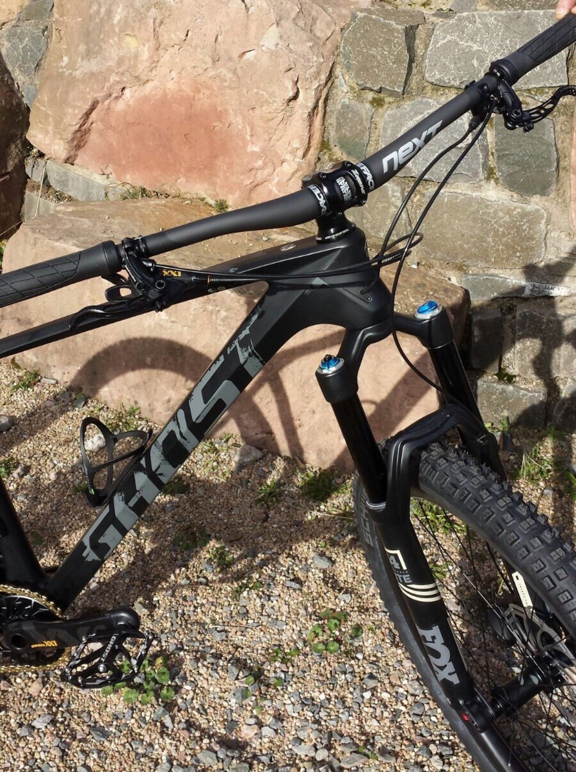

    Was soll ich den mitteilen @ufp, ich fahre doch viel lieber als zu schreiben ;-) Wollte einfach mal wieder etwas wind reinbringen und vielleicht paar Bilder/Aufbauten von anderen betrachten. Das nächste Foto kommentiere ich aber gern für dich.
  3. Wow, edel!
    Und an dem sonst einfach nur schwarzen Rad sieht auch das Gold mal gut (und nicht affig) aus. smilie
    Edit: Sehe gerade, dass ich das Rad an anderer Stelle ja schon einmal kommentiert hatte. Egal, hat sich nichts an meiner Meinung geändert. smilie
  4. Asket LC (Carbon) hat komplett andere Geometrie als das hier vorgestellte Asket AL btw..
