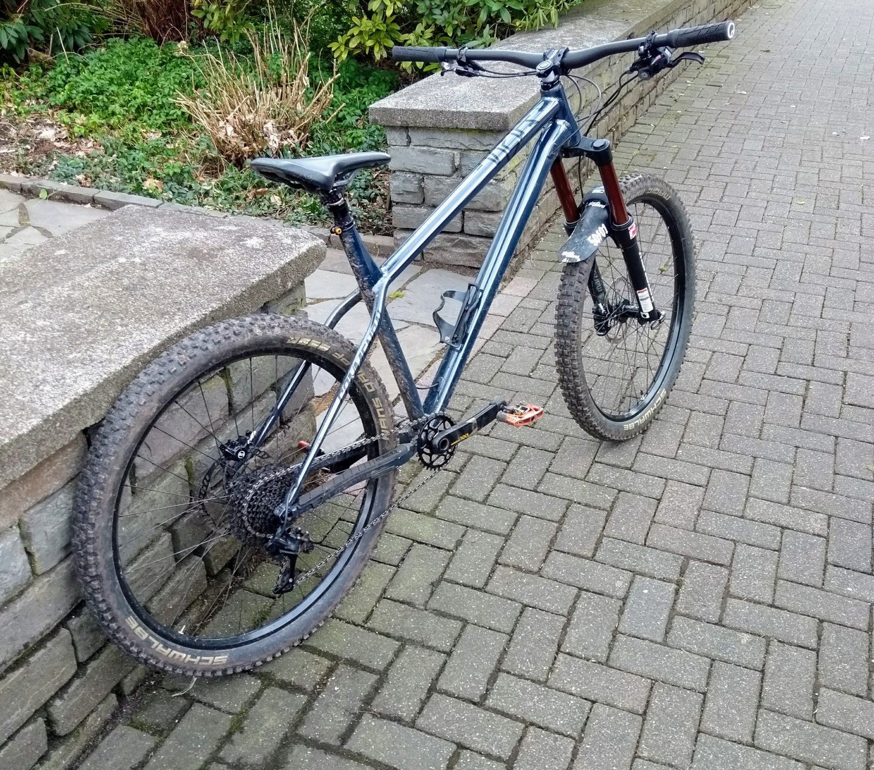

  4. Fahre meins seit ca. 4 Monaten, klasse Bike smilie Wie beschrieben agil und dennoch bestens zum Ballern geeignet smilie
    Allerdings mit "normalen" 650b Rädern smilie
