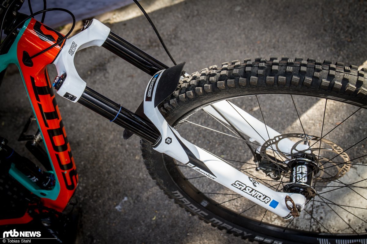

Dicke 36 mm Standrohre, bis zu 170 mm Federweg und Platz für 2,6" breite Reifen
Dicke 36 mm Standrohre, bis zu 170 mm Federweg und Platz für 2,6" breite Reifen - die SR SUNTOUR DUROLUX zeigt sich gerüstet für den harten Einsatz

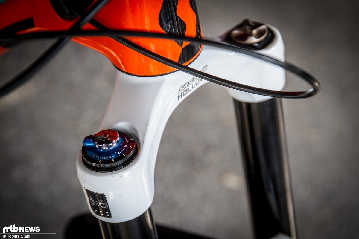

Hohle Kronen gibt es bei SUNTOUR schon seit einiger Zeit
Hohle Kronen gibt es bei SUNTOUR schon seit einiger Zeit - die neue DUROLUX soll nun durch weitere Gewichtsoptimierungen gegenüber dem Vorgängermodell gut 100 g am Casting abgespeckt haben

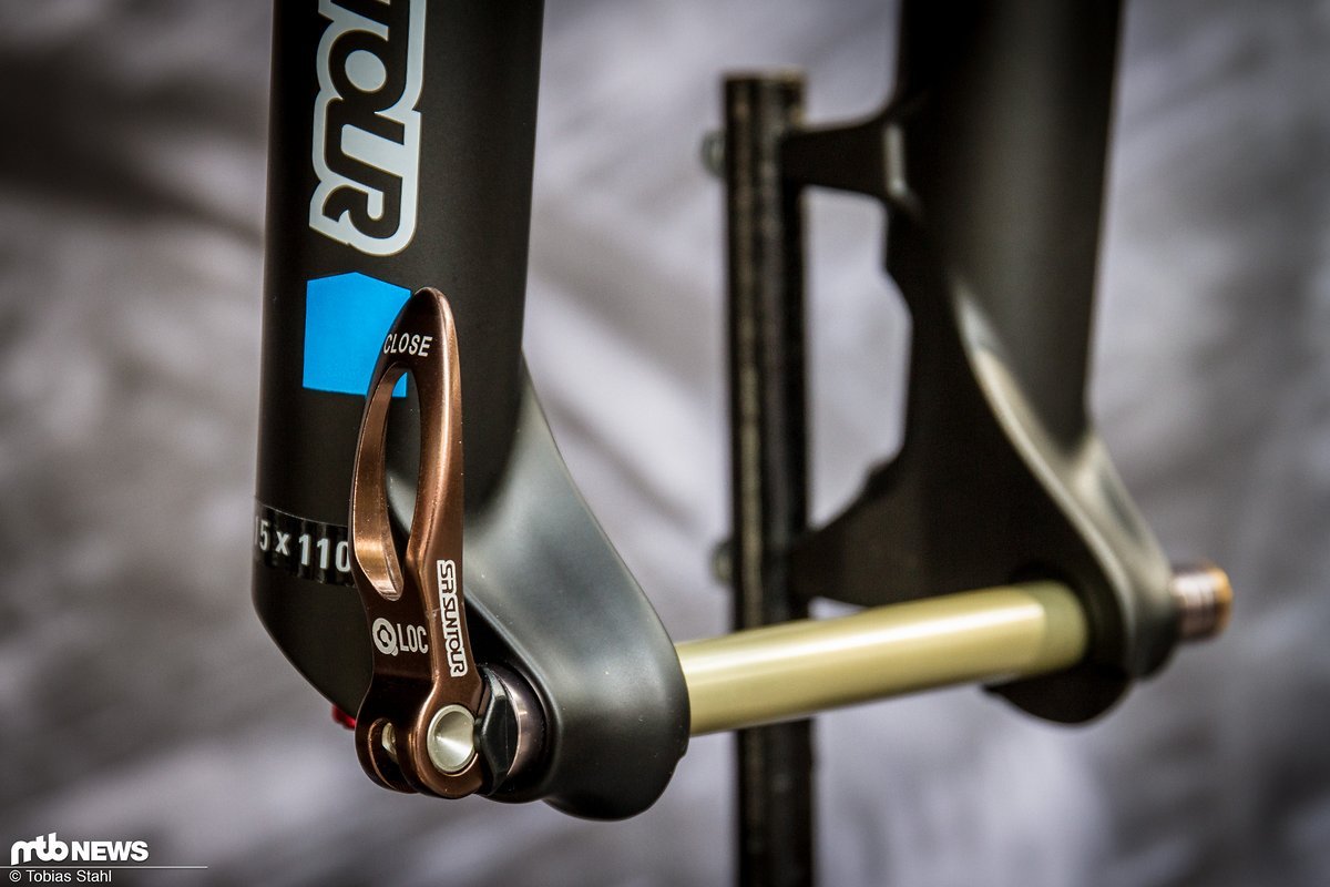

Die Qloc2 Ti Steckchse ist wie bekannt übernommen worden
Die Qloc2 Ti Steckchse ist wie bekannt übernommen worden - neu ist das Boost-Einbaumaß 15 x 110 mm

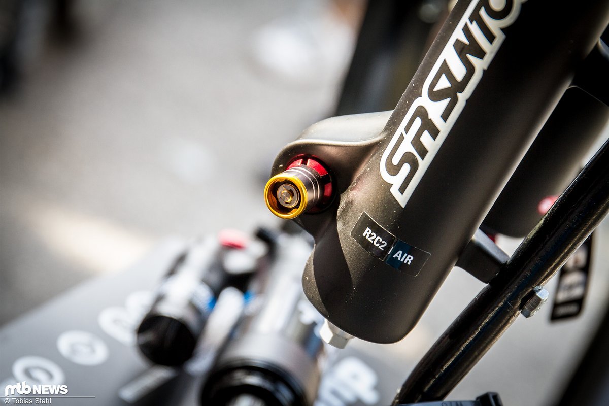

Abschmiernippel an den Dichtungen
Abschmiernippel an den Dichtungen - so sollen lange Service-Intervalle und dauerhaft feinfühlige Funktion sichergestellt werden

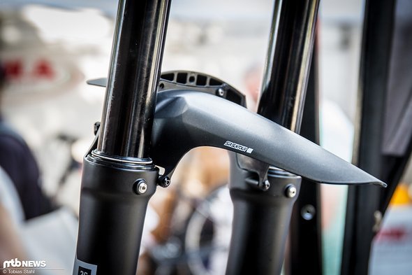

Das integrierte Schutzblech gehört zum Lieferumfang

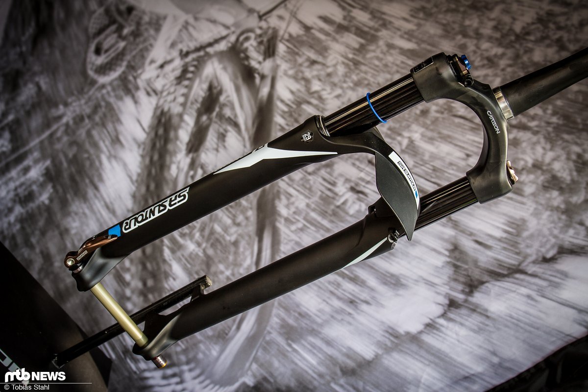

Die SR SUNTOUR AXON34 Werx richtet sich an schnelle Cross Country-Racer
Die SR SUNTOUR AXON34 Werx richtet sich an schnelle Cross Country-Racer - das Gewicht (ohne Achse) liegt unter 1.600 g

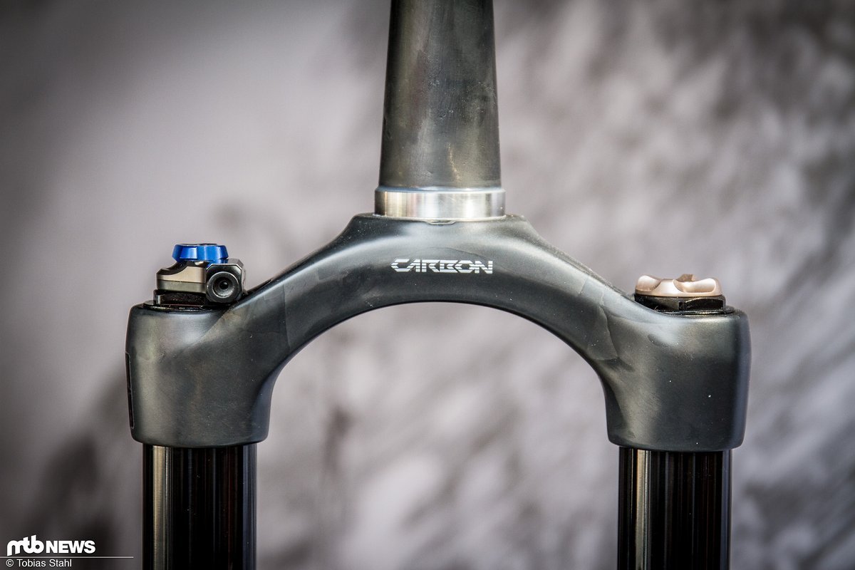

Carbon-Krone mit integriertem Carbon-Schaft an der SR SUNTOUR AXON34 Werx
# Dicke 36 mm Standrohre, bis zu 170 mm Federweg und Platz für 2,6" breite Reifen - die SR SUNTOUR DUROLUX zeigt sich gerüstet für den harten Einsatz
# Hohle Kronen gibt es bei SUNTOUR schon seit einiger Zeit - die neue DUROLUX soll nun durch weitere Gewichtsoptimierungen gegenüber dem Vorgängermodell gut 100 g am Casting abgespeckt haben
# Die Qloc2 Ti Steckchse ist wie bekannt übernommen worden - neu ist das Boost-Einbaumaß 15 x 110 mm
# Abschmiernippel an den Dichtungen - so sollen lange Service-Intervalle und dauerhaft feinfühlige Funktion sichergestellt werden
# Das integrierte Schutzblech gehört zum Lieferumfang
# Die SR SUNTOUR AXON34 Werx richtet sich an schnelle Cross Country-Racer - das Gewicht (ohne Achse) liegt unter 1.600 g
# Carbon-Krone mit integriertem Carbon-Schaft an der SR SUNTOUR AXON34 Werx

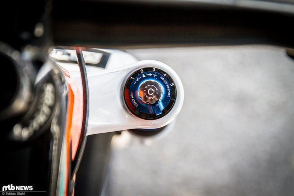

Die Zugstufe und die ...
# Die Zugstufe und die ...
... Low-Speed-Druckstufe lassen sich extern verstellen.
# ... Low-Speed-Druckstufe lassen sich extern verstellen.
