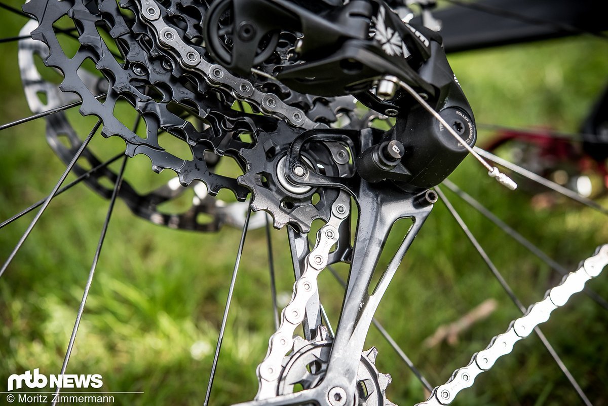

Wie alle 1-fach-Schaltungen von SRAM ist auch das Schaltwerk der NX Eagle mit dem bekannten X-Horizon-System ausgestattet und soll damit „Ghost-Shifting” verhindern und die Schaltkraft reduzieren. Das untere Schaltwerksröllchen ist mittlerweile eine ausgewachsene Rolle mit 14 Zähnen. Sie und der lange Kettenspanner sind notwendig, um die benötigte Kapazität für die Eagle-Kassetten bereitzustellen. Eine Schwingungsdämpfung ist auch im NX Eagle-Schaltwerk enthalten, SRAM hat ihr die etwas sperrige Bezeichnung „Type–3 Roller Bearing Clutch” gegeben. Bekannt von allen anderen modernen SRAM-Schaltwerken ist die Cage Lock genannte Arretierung des Kettenspanners – sie fehlt auch bei der NX Eagle nicht. Das Schaltwerk bringt 339 Gramm auf die Waage und ist aus Aluminium- und Edelstahlbestandteilen gefertigt.
Unverkennbar das Eagle-Logo: Auch auf dem neuen 12-fach-Schaltwerk der NX Eagle.
# Unverkennbar das Eagle-Logo: Auch auf dem neuen 12-fach-Schaltwerk der NX Eagle.
Das untere Schaltwerksröllchen zählt 14 Zähne.
# Das untere Schaltwerksröllchen zählt 14 Zähne.
Für die Dämpfung des Schaltwerks sorgt SRAMs „ROLLER BEARING CLUTCH“.
# Für die Dämpfung des Schaltwerks sorgt SRAMs „ROLLER BEARING CLUTCH“.

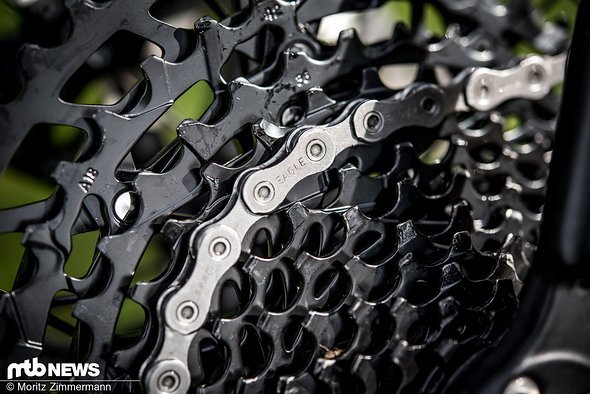

Die stahlgraue Kette passt sich in das Angebot der anderen Eagle-Ketten ein, besitzt Vollnietstifte und bietet mit dem Eagle PowerLock wie bei SRAM üblich ein bequem zu bedienendes Kettenschloss. Die inneren Laschen sind laut SRAM vollkommen frei von Kanten, was dem leisen Schalten und auch der Haltbarkeit des Antriebsstrangs sehr entgegenkommen soll. Bei einer Länge von 126 Kettengliedern wiegt die SRAM NX Eagle-Kette 278 Gramm.
Extrem glatte Innenseiten der Laschen sollen für leises Schalten und längere Haltbarkeit sorgen.
# Extrem glatte Innenseiten der Laschen sollen für leises Schalten und längere Haltbarkeit sorgen.
„Eagle“ - die Außenlaschen der Kette zeugen von der Zugehörigkeit zum Club der 12-fach-Schaltungen
# „Eagle“ - die Außenlaschen der Kette zeugen von der Zugehörigkeit zum Club der 12-fach-Schaltungen

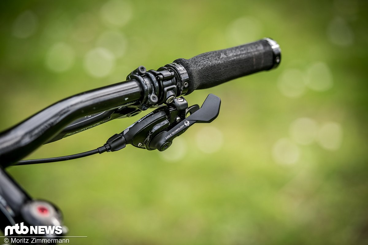

Die X-Actuation-Technologie soll wie bei allen anderen 1-fach-Antrieben von SRAM für präzises und zuverlässiges Schalten sorgen. Der NX Eagle-Triggerschalter wurde für sanfte und schnelle Schaltvorgänge mit der neuen 12-fach-Kassette und ihrem großen Übersetzungsbereich konzipiert und wechselt bis zu fünf Gänge mit einer Betätigung des Daumens. Für E-Mountainbikes gibt es eine spezielle Version des NX Eagle Triggerschalters, welcher genau einen Gang pro Schaltvorgang wechselt. Befestigt wird der NX Eagle Trigger per Schelle oder Matchmaker X.
Der NX Eagle-Trigger mit seinen beiden Schalthebeln. Montierbar mit Lenkerschelle und MatchMaker-kompatibel.
# Der NX Eagle-Trigger mit seinen beiden Schalthebeln. Montierbar mit Lenkerschelle und MatchMaker-kompatibel.

Der Trigger lässt sich ergonomisch und sicher mit dem Daumen bedienen. Die beiden Hebel sind dicht genug am Lenker, sodass man diesen auch beim Schalten unter permanenter Kontrolle hat. Mit der Vorgängerin gemein hat die NX Eagle die Möglichkeit, bis zu fünf Gänge mit nur einem Schaltvorgang des Triggers weiterzuschalten, zumindest in Richtung der größeren Ritzel. Ein Feature, welches wir zusammen mit dem neuen 50er-Ritzel an kurzen und fiesen Rampen besonders zu schätzen wissen. Auch an längeren, steilen Anstiegen hilft das 50er-Ritzel, die Kräfte beisammenzuhalten und entlastet die Kniegelenke.
