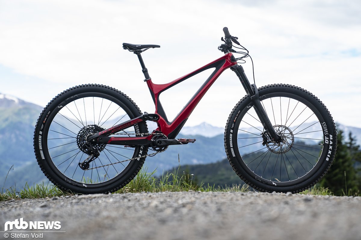

Aufgeräumt und schon im Stand schnell
Aufgeräumt und schon im Stand schnell - wie gefahren kostet das Bike (mit DT Carbon Laufrädern!) 6598 € inklusive Mehrwertsteuer. Los geht's bei etwa 4300 €.

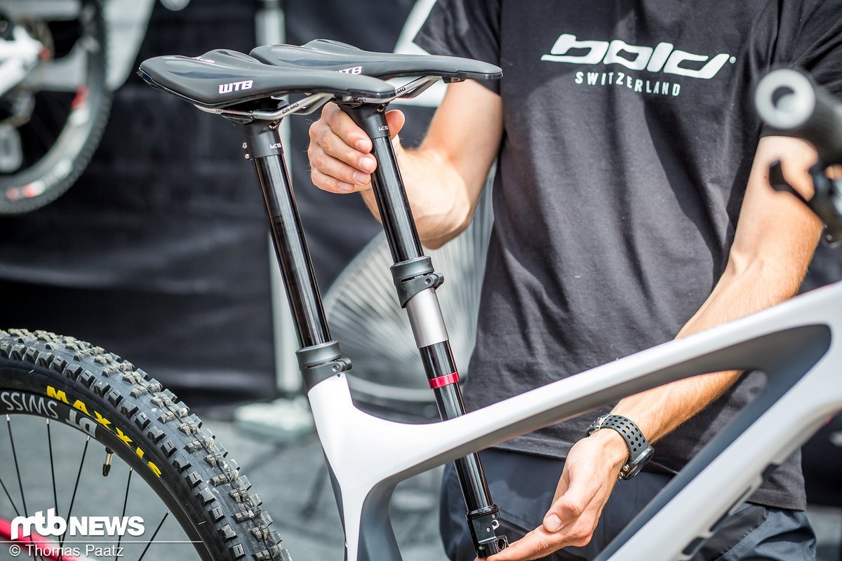

Integrierte Sattelstütze
Integrierte Sattelstütze - sie räumt die Optik auf und passt damit perfekt zum „dämpferlosen“ Bike

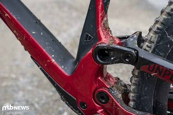

Der Trick macht's möglich
Der Trick macht's möglich - durch den verschraubten Link verschwindet der Dämpfer im Rahmen.

Eine Höheneinstellung ist weiterhin möglich
Eine Höheneinstellung ist weiterhin möglich - wenn auch zeitaufwändiger als mit einer normalen Sattelstütze.

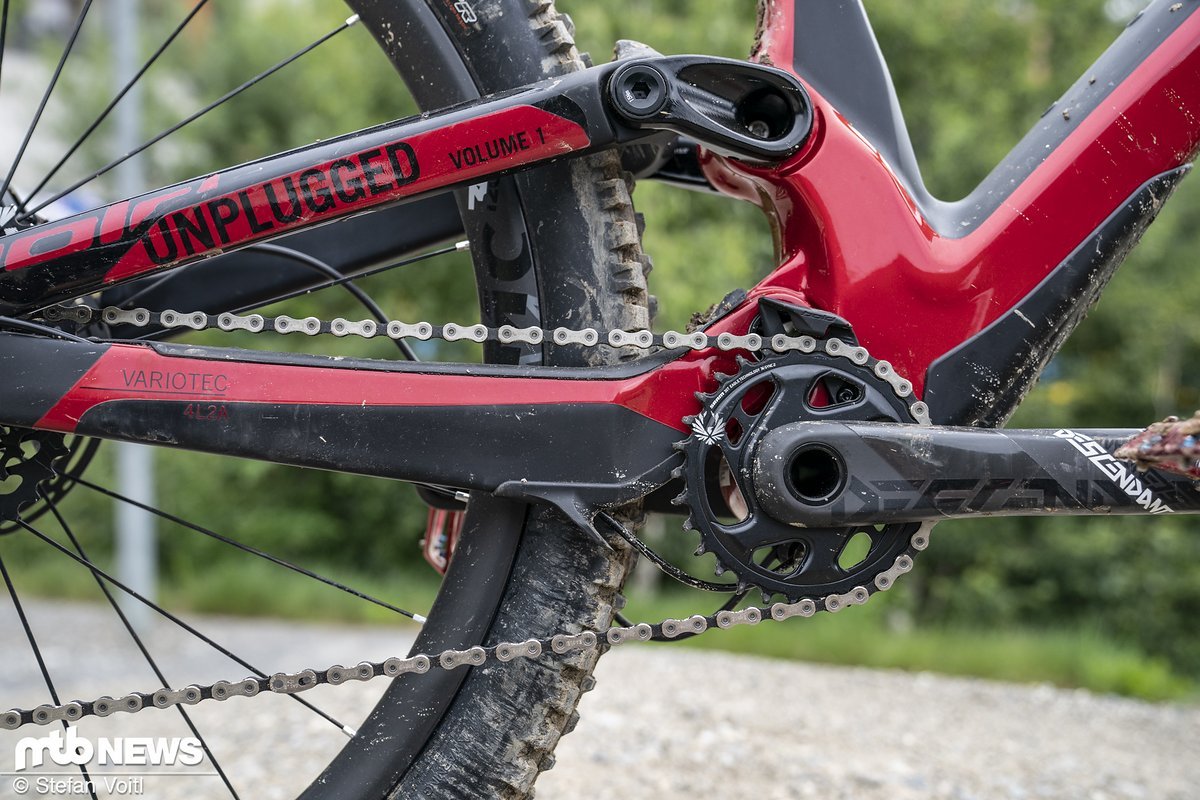

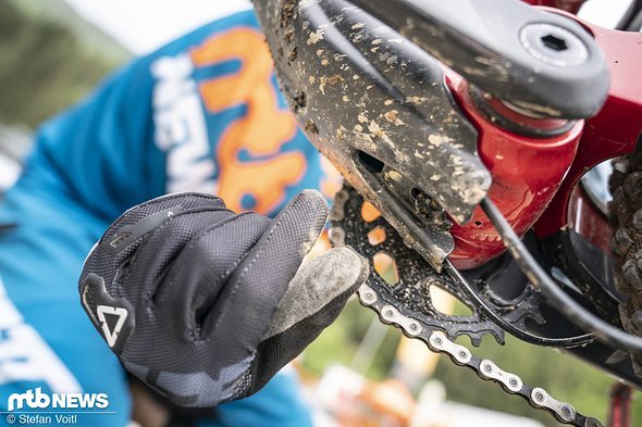

Die Kettenführung ist schlank integriert
Die Kettenführung ist schlank integriert - und auch die Kettenstrebenschoner machen einen extrem durchdachten Eindruck.

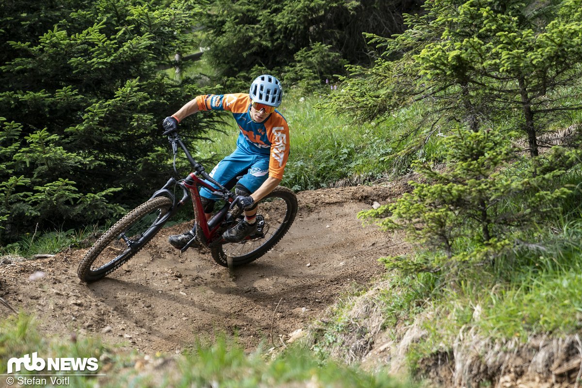

Auch in Kurven: Angenehm balanciert.

Die Schweizer ziehen den Stecker – das Bold Unplugged fährt vor! Mit integrierter Stütze und Dämpfer ist das 29″-Enduro ein absoluter Hingucker, den wir euch bereits in Kalifornien kurz vorgestellt hatten. Bei den Eurobike Media Days durften wir aufsitzen und erfahren, ob das Rad halten kann, was sein Aussehen verspricht.
# Aufgeräumt und schon im Stand schnell - wie gefahren kostet das Bike (mit DT Carbon Laufrädern!) 6598 € inklusive Mehrwertsteuer. Los geht's bei etwa 4300 €.

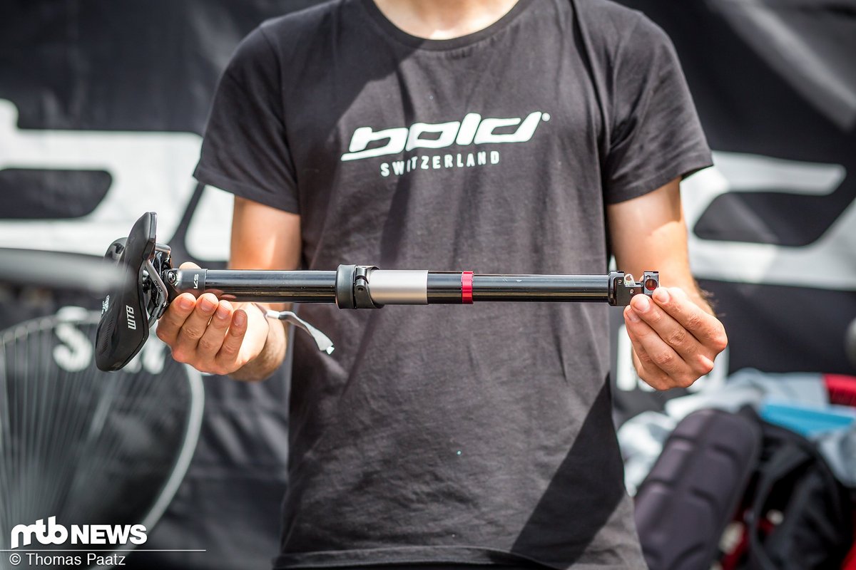

# Integrierte Sattelstütze - sie räumt die Optik auf und passt damit perfekt zum „dämpferlosen“ Bike

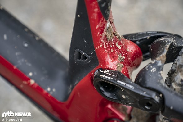

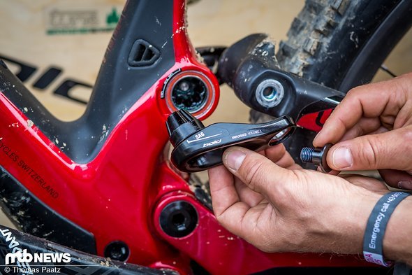

Die Rändelschraube muss nur gelöst, nicht entfernt werden.
# Die Rändelschraube muss nur gelöst, nicht entfernt werden. - dadurch lassen sich Einstellung am Dämpfer relativ fix vornehmen.
Zwei Magnete halten die Abdeckung vorn
# Zwei Magnete halten die Abdeckung vorn - eine Rändelschraube sichert sie am unteren Ende.
# Der Trick macht's möglich - durch den verschraubten Link verschwindet der Dämpfer im Rahmen.

Das Unplugged sieht so aufgeräumt aus wie kaum ein Fully – kein Wunder, denn fast alles ist im Rahmen versteckt: Federbein, Leitungen, Teile der Umlenkung … Anders als beim Vorgänger lassen sich verschiedene Federbeine montieren, es wird ein Standard Trunnion-Mount verwendet. Rock Shox oder DT, der Kunde hat die Wahl. Die Zugänglichkeit des Federbeins ist ebenfalls verbessert, durch Magnete und eine Rändelschraube ist man problemlos in 20 Sekunden an den Einstellknöpfen.

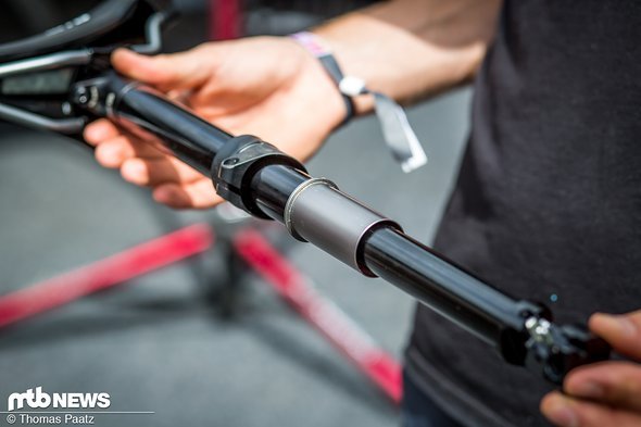

Die Technik im Inneren kommt von KS und ist nicht anders
# Die Technik im Inneren kommt von KS und ist nicht anders - angesteuert wird klassisch per Seilzug am Stützenfuß.
# Eine Höheneinstellung ist weiterhin möglich - wenn auch zeitaufwändiger als mit einer normalen Sattelstütze.

Viel Arbeit floss auch in die Kunststoff-Teile: Kettenstrebenabdeckungen aus weichem Material, eine Kettenführung, Schmutzabdeckungen und so weiter – dadurch wirkt das Rad wie aus einem Guss. Die Integrierte Sattelstütze rundet das Bild optisch weiter ab.
# Die Kettenführung ist schlank integriert - und auch die Kettenstrebenschoner machen einen extrem durchdachten Eindruck.
Durch die kleine Öffnung kann bei Bedarf ein Blick auf die Kolbenstange geworfen werden
# Durch die kleine Öffnung kann bei Bedarf ein Blick auf die Kolbenstange geworfen werden - damit lässt sich dann auch der maximal genutzte Sag ablesen.
Bis ins Detail wirkt der Rahmen extrem durchdacht
# Bis ins Detail wirkt der Rahmen extrem durchdacht - die Lagerungen sind solide und gut gekapselt gegen Verschmutzung.

Unser Testbike hatte zwecks der schnelleren Einstellbarkeit der Sitzhöhe eine konventionelle Kind Shock Stütze verbaut, wodurch wir die integrierte Lösung nicht testen konnten. Die integrierte Lösung bietet bei Größe M nur 125 mm Verstellweg, was ein kleiner Nachteil sein kann. Dank des steilen Sitzwinkels dürfte der Sattel für viele Fahrer dennoch nicht im Weg sein, aber inzwischen sind 150 mm und mehr eigentlich doch der Standard.
# Auch in Kurven: Angenehm balanciert.
Beim Blick in die Geometrietabelle könnte der Lenkwinkel, vor allem in der flachen Position, ganz schön flach wirken. Je nach Geläuf kann das stimmen, in Serfaus fühlten wir uns aber pudelwohl. Dank des Variospin-Systems lässt sich das ganze aber risikofrei ausprobieren, und bei Nicht-Gefallen einfach ändern – so soll’s sein! Bleibt noch das Steuerrohr, das wahrscheinlich den meisten zu kurz sein wird (im ersten Test fühlte sich die Lenkerhöhe mit den verbauten ca. 15 mm Spacern sehr gut an). Aber: Auch hier hat man eben dadurch die Wahl, was ja eigentlich nie verkehrt ist.
