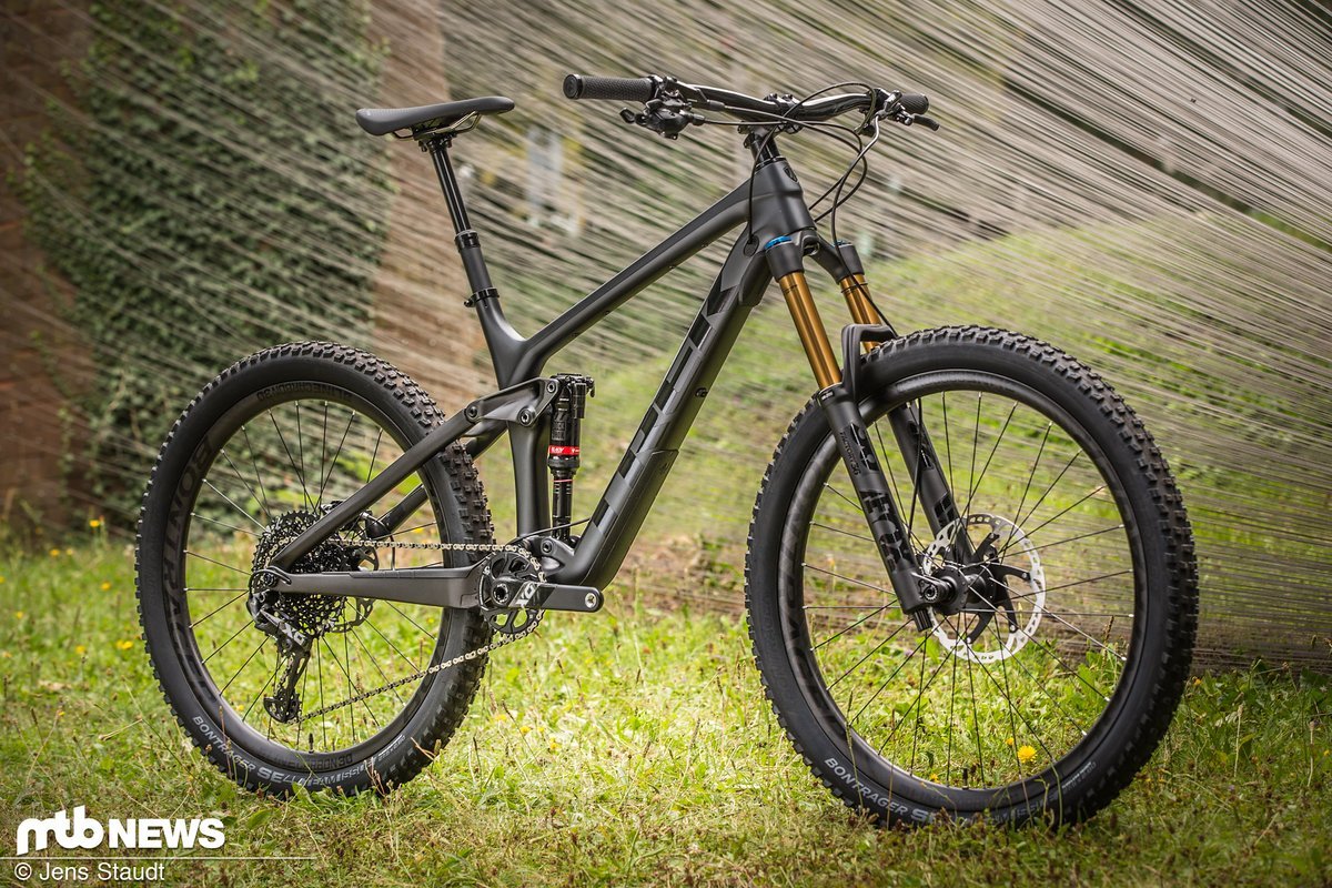

Neben neuen frischen Farben wartet das Trek Remedy 2019 auch mit vielen kleinen Detailverbesserungen auf
Neben neuen frischen Farben wartet das Trek Remedy 2019 auch mit vielen kleinen Detailverbesserungen auf - Das 27,5" Enduro-Bike wird weiterhin als Carbon- und Alu-Variante in fünf Ausstattungsvarianten und Größen angeboten. Preise: Von 2499 € bis 6999 €.

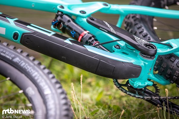

Bereits vom Vorgänger bekannte Technologien werden beibehalten
Bereits vom Vorgänger bekannte Technologien werden beibehalten - Auch das Trek Remedy 2019 kommt mit Knock Block Lenkeinschlags-Begrenzer und Straight Shot-Unterrohr.

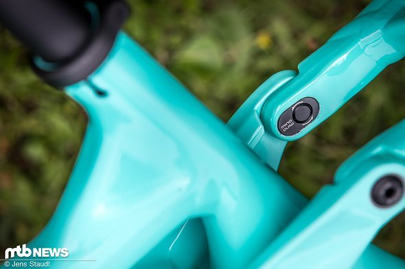

Um 7 mm senken oder anheben lässt sich das Tretlager durch den Mino Link
Um 7 mm senken oder anheben lässt sich das Tretlager durch den Mino Link - Die Winkel werden dabei um ein halbes Grad geändert

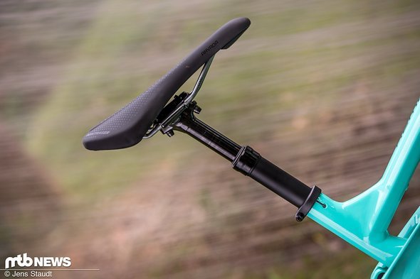

Mehr Hub ist zwar nicht Geometrie-abhängig
Mehr Hub ist zwar nicht Geometrie-abhängig - dürfte sich aber positiv auf die Fahreigenschaften auswirken

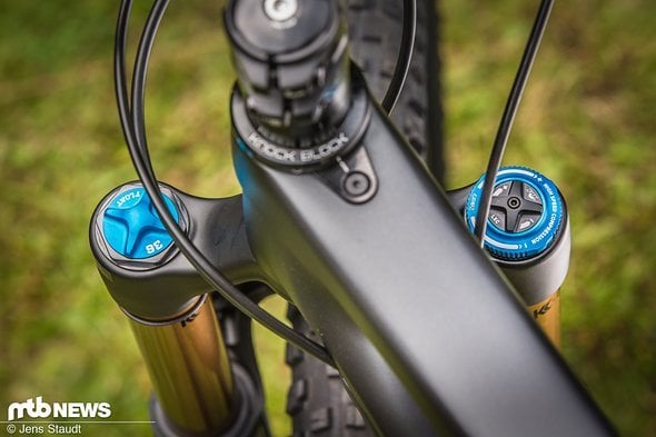

Als einziges Rad kommt das Remedy 9.9 mit Fox-Federgabel und Shimano-Bremsanlage
Als einziges Rad kommt das Remedy 9.9 mit Fox-Federgabel und Shimano-Bremsanlage - Exklusiv fürs Topmodell ist auch der Voll-Carbon-Rahmen: 9.8 und 9.7 sind am Hinterbau mit Alu-Streben ausgestattet

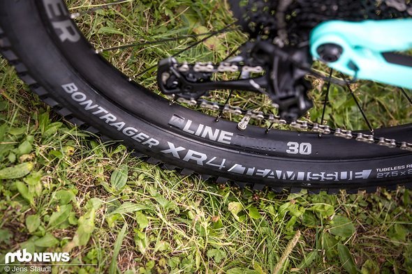

Bontrager, wohin das Auge schaut
Bontrager, wohin das Auge schaut - Laufräder und Reifen kommen in verschiedenen Versionen an allen Modellen von der Tochterfirma.

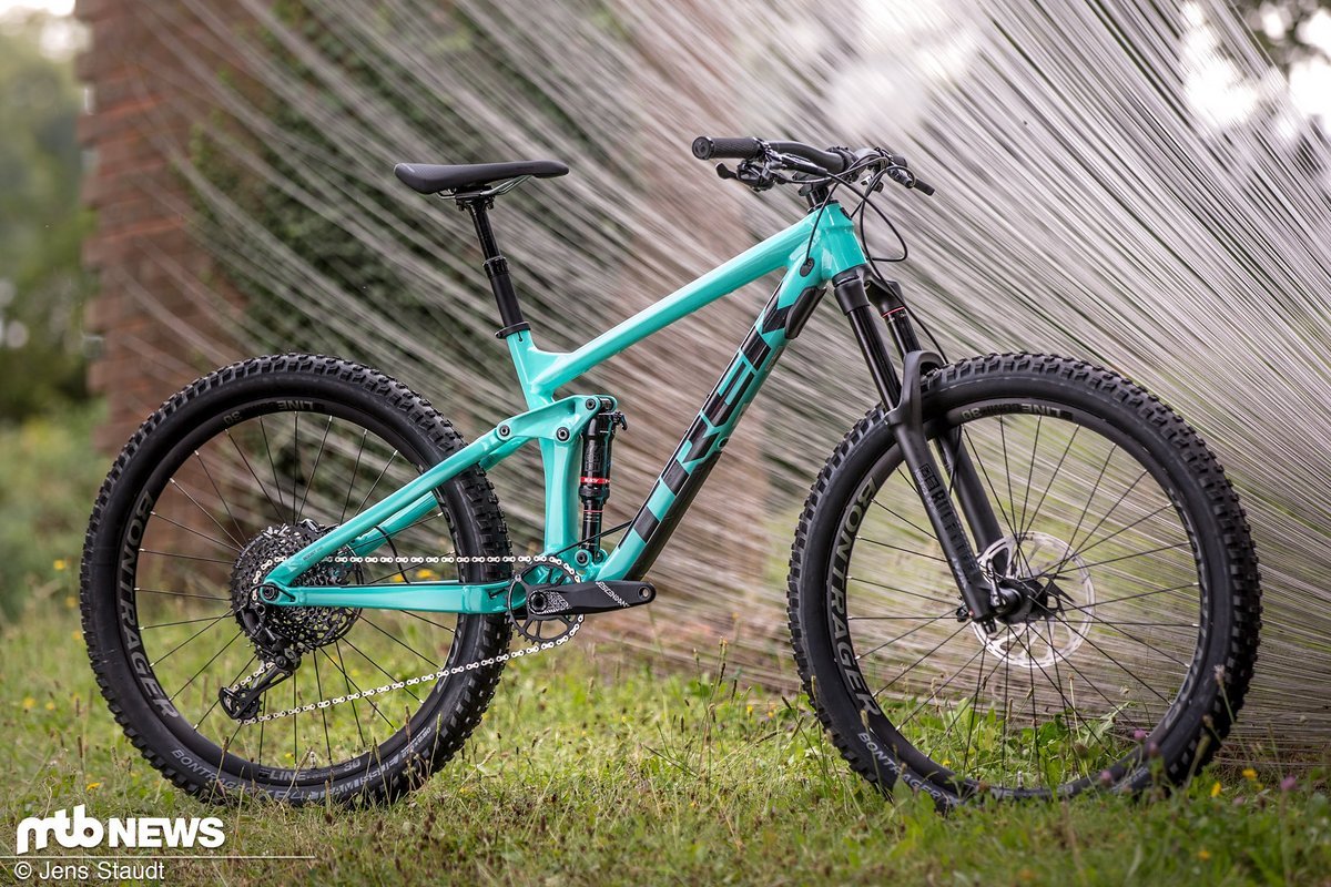

Alles neu für 2019 am Remedy? Nein – Trek betreibt aber Modellpflege und bringt das 27,5″-Enduro-Bike auf den aktuellen Stand. Nachdem das Rad zuletzt auf Steifigkeit optimiert wurde und seitdem mit Straight Shot-Unterrohr und Knock Block kommt, wurde jetzt der Hinterbau in Angriff genommen. Wie schon an anderen vollgefederten Bikes verabschiedet man sich vom Full Floater-Hinterbau. Dieser war gekennzeichnet von einem beidseitig angelenkten Dämpfer – während von oben die Umlenkwippe drückte, war der Dämpfer an der Unterseite an der verlängerten Kettenstrebe montiert. Dieser untere Montagepunkt ist jetzt aber fix – am unteren Dämpferauge wird das Federbein direkt mit dem Rahmen verbunden und in Zukunft nur noch von oben betätigt. Bereits bekannt von der letzten Evolutionsstufe ist der Trunnion Mount am Dämpfer, welcher auch für das Modelljahr 2019 beibehalten wurde.
# Neben neuen frischen Farben wartet das Trek Remedy 2019 auch mit vielen kleinen Detailverbesserungen auf - Das 27,5" Enduro-Bike wird weiterhin als Carbon- und Alu-Variante in fünf Ausstattungsvarianten und Größen angeboten. Preise: Von 2499 € bis 6999 €.
Auch die weiteren Änderungen sind keine bahnbrechenden, sollen das Bike aber noch besser machen. Die oft kritisierte Satteleinstecktiefe wurde verbessert: 10 mm mehr ermöglichen es, an den Rahmengrößen 18,5 bis 21,5 150 mm Variostützen zu fahren, die voll versenkbar sind. Auch der effektiv eher flache Sitzwinkel wurde zugunsten besserer Performance angegangen: Um 1° steiler fällt dieser am Trek Remedy 2019 aus. Trotz all dieser Upgrades will Trek eine Gewichtsersparnis von 100 g am Rahmen erzielt haben.

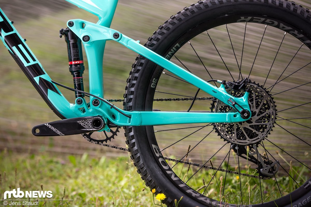

Die wohl wichtigste Neuerung ist der Abschied vom Full Floater-Hinterbau
# Die wohl wichtigste Neuerung ist der Abschied vom Full Floater-Hinterbau - Während man noch auf einen abgestützten Eingelenker mit Drehpunkt konzentrisch zur Hinterradachse setzt, ist der Dämpfer jetzt nicht mehr schwimmend gelagert

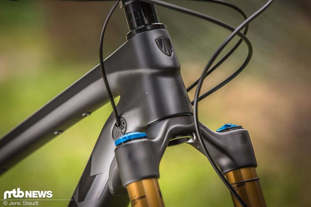

# Bereits vom Vorgänger bekannte Technologien werden beibehalten - Auch das Trek Remedy 2019 kommt mit Knock Block Lenkeinschlags-Begrenzer und Straight Shot-Unterrohr.

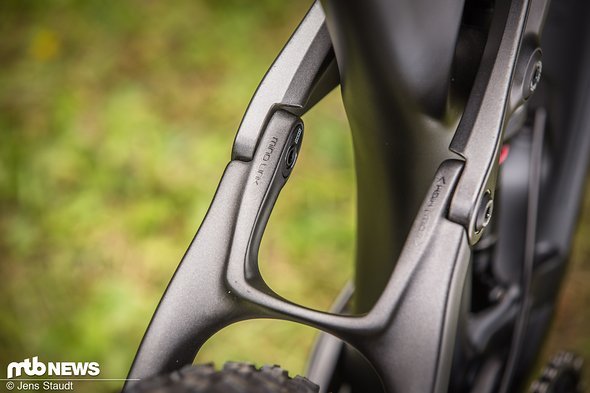

Flach oder lieber hoch?
# Flach oder lieber hoch? - Trek hat den Sitzwinkel ein ganzes Grad steiler gemacht, die Low-Einstellung sollte somit voraussichtlich auch für langbeinige Fahrer mit viel Stützenauszug besser funktionieren.
# Um 7 mm senken oder anheben lässt sich das Tretlager durch den Mino Link - Die Winkel werden dabei um ein halbes Grad geändert
# Mehr Hub ist zwar nicht Geometrie-abhängig - dürfte sich aber positiv auf die Fahreigenschaften auswirken
# Als einziges Rad kommt das Remedy 9.9 mit Fox-Federgabel und Shimano-Bremsanlage - Exklusiv fürs Topmodell ist auch der Voll-Carbon-Rahmen: 9.8 und 9.7 sind am Hinterbau mit Alu-Streben ausgestattet

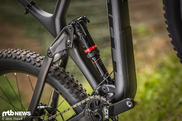

Am Topmodell verbauen die Amerikaner einen RockShox Deluxe RT3 mit Re:aktiv- und ThruShaft-Technologie
# Am Topmodell verbauen die Amerikaner einen RockShox Deluxe RT3 mit Re:aktiv- und ThruShaft-Technologie - Dieser wird auch im Remedy 9.8 verwendet
# Bontrager, wohin das Auge schaut - Laufräder und Reifen kommen in verschiedenen Versionen an allen Modellen von der Tochterfirma.
