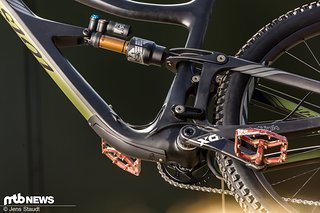

Ibis setzt auf Kinematiken von Dave Weagle. Auch am Ripmo verwenden die Kalifornier wieder den vor allem im Highend-Bereich weit verbreiteten DW-Link. Zwei Wippen lenken dabei den einteiligen Hinterbau, eine Dämpferverlängerung verbindet das Heck mit dem Federbein. An den Kontaktstellen greift Ibis auf eine Mischung aus Modernem und Bewährtem zurück: Ein metrisches Dämpfereinbaumaß trifft auf einen Boost-148 mm-Hinterbau, Post-Mount-Bremsaufnahme, BSA-Tretlager und tapered Steuerrohr.
DW-Link und Unterrohrschutz
# DW-Link und Unterrohrschutz – Das Ripmo ist nicht das erste Ibis, welches Dave Weagles Handschrift am Hinterbau trägt.
