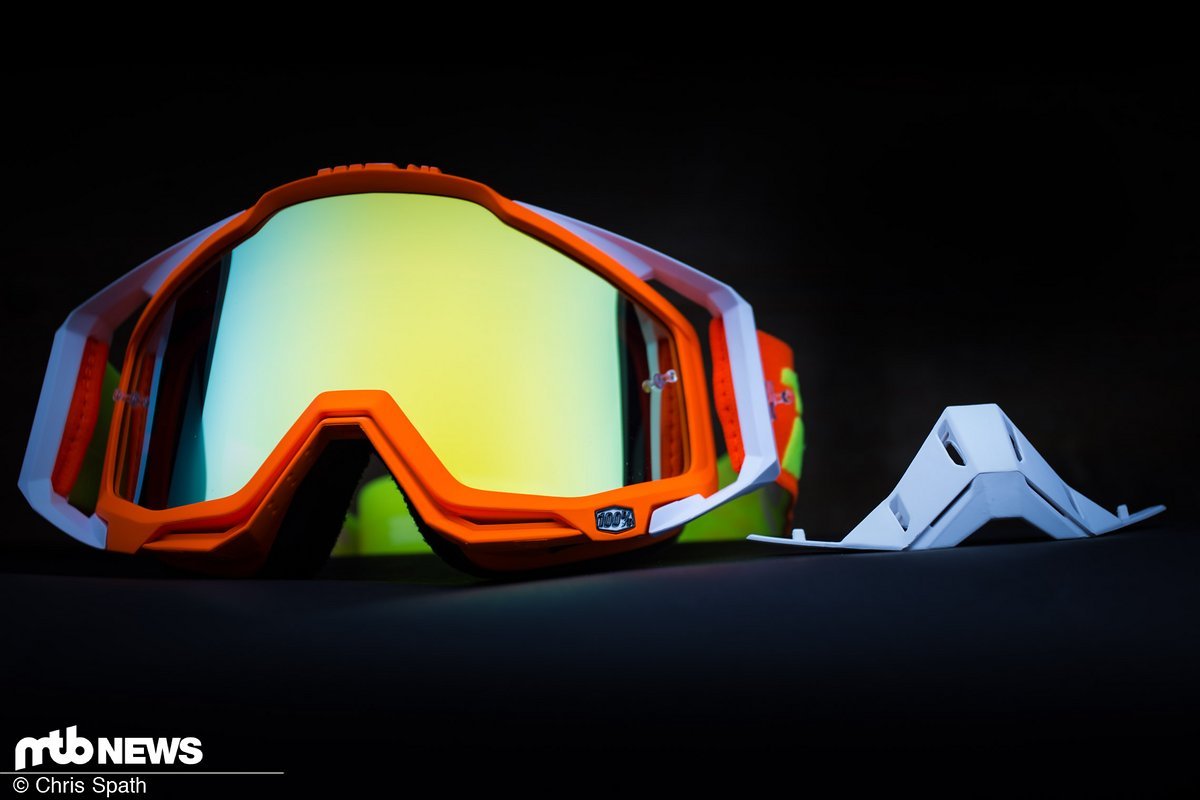

Abnehmbarer Nasenschutz
Abnehmbarer Nasenschutz - Der Nasenschutz lässt sich leicht entnehmen, da er auf die Brille aufgesteckt ist und nur durch drei kleine Halterungen an der Unterseite des Rahmens fixiert wird.

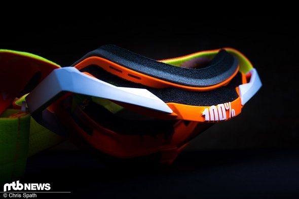

Wenig Schaum, aber keine Aussparung
Wenig Schaum, aber keine Aussparung - Ohne Ausbuchtung kommt die Racecraft. Die gute Verteilung und die geringe Stärke des Schaums helfen trotzdem, die Luftzufuhr hoch zu halten.

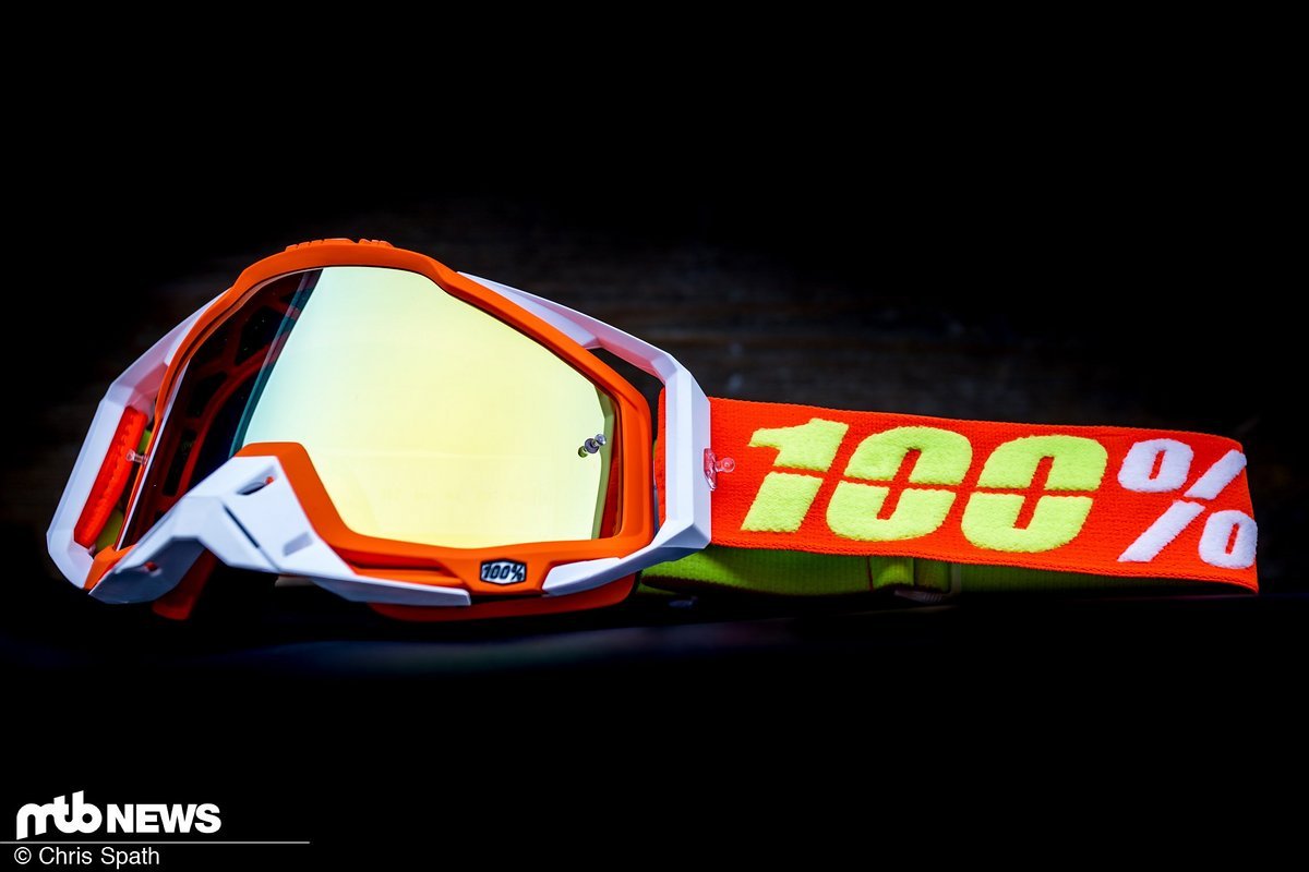

Fixe Bügelkonstruktion
Fixe Bügelkonstruktion - Fixierte Ausleger, an denen das Brillenband anliegt, sollen eine gute Passform zu gewährleisten.

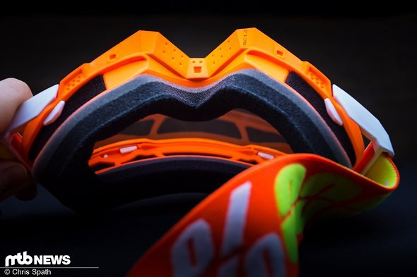

Belüftungsöffnungen zum Schaum
Belüftungsöffnungen zum Schaum - Damit der Schaum abtrocknen kann, befinden sich zusätzliche Belüftungsschlitze am Rahmen.

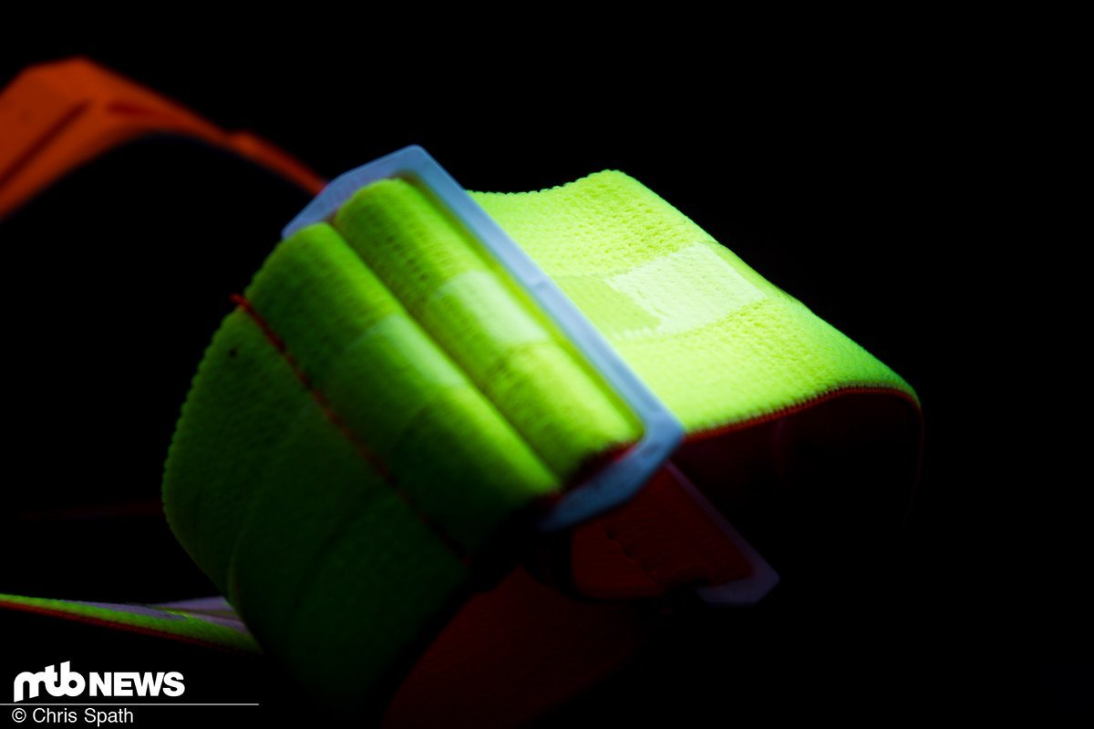

Im knalligen Gelb versteckt sich ein breites Silikonband.
Im knalligen Gelb versteckt sich ein breites Silikonband. - Das verstellbare Band misst ca. 45 mm und soll die Brille am Helm halten.

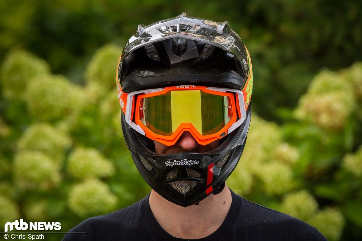

Kaum eine Brille machte bei der Passform so wenig Probleme wie die 100% Racecraft
Kaum eine Brille machte bei der Passform so wenig Probleme wie die 100% Racecraft - hier in Kombination mit dem Troy Lee Designs D3.
# Abnehmbarer Nasenschutz - Der Nasenschutz lässt sich leicht entnehmen, da er auf die Brille aufgesteckt ist und nur durch drei kleine Halterungen an der Unterseite des Rahmens fixiert wird.
# Wenig Schaum, aber keine Aussparung - Ohne Ausbuchtung kommt die Racecraft. Die gute Verteilung und die geringe Stärke des Schaums helfen trotzdem, die Luftzufuhr hoch zu halten.
# Fixe Bügelkonstruktion - Fixierte Ausleger, an denen das Brillenband anliegt, sollen eine gute Passform zu gewährleisten.
# Belüftungsöffnungen zum Schaum - Damit der Schaum abtrocknen kann, befinden sich zusätzliche Belüftungsschlitze am Rahmen.
# Im knalligen Gelb versteckt sich ein breites Silikonband. - Das verstellbare Band misst ca. 45 mm und soll die Brille am Helm halten.

Mit der 100% Racecraft platziert sich der Hersteller hinsichtlich der Größe im Mittelfeld. Einzig bei der Höhe liegt 100% vorne: der Abstand zwischen Nasenpartie und Oberkante fällt mit über 7 cm groß aus. Hier kann es je nach Helm oben zur Kollision kommen, sodass der Helm die Brille nach unten auf die Nase drückt. An der Racecraft sitzt hier zwar keine extra Aussparung, aber die stark gerundete Form des Rahmens und die weniger stark auftragende Polsterung verschaffen dem Riechorgan insgesamt viel Platz. Trotz der etwas dünner ausfallenden Polsterung sitzt die 100%-Goggle sehr angenehm. Das hat zwei Gründe: Aufgrund der Bügel liegt das Brillenband nirgends störend am Helm an und zieht die Brille vom Gesicht. Außerdem passt die Krümmung des Rahmens perfekt.
# Kaum eine Brille machte bei der Passform so wenig Probleme wie die 100% Racecraft - hier in Kombination mit dem Troy Lee Designs D3.
