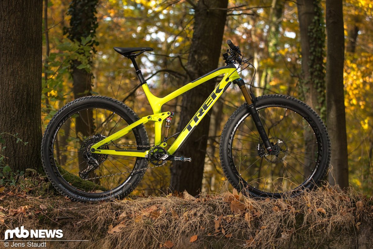

Das Fuel EX ist der Trailbike-Allrounder im Trek-Portfolio
Das Fuel EX ist der Trailbike-Allrounder im Trek-Portfolio - mit 29"-Laufrädern und 130 mm Federweg vorne und hinten soll es sehr vielseitig sein. Dabei wirkt es dank klarer Linien und wenig Schnickschnack sehr unaufgeregt. Wir haben die 6.999 € teure Topvariante 9.9 getestet.

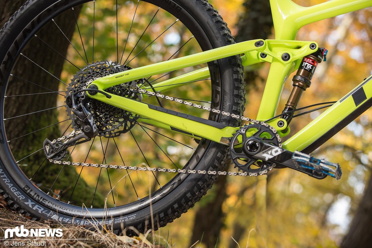

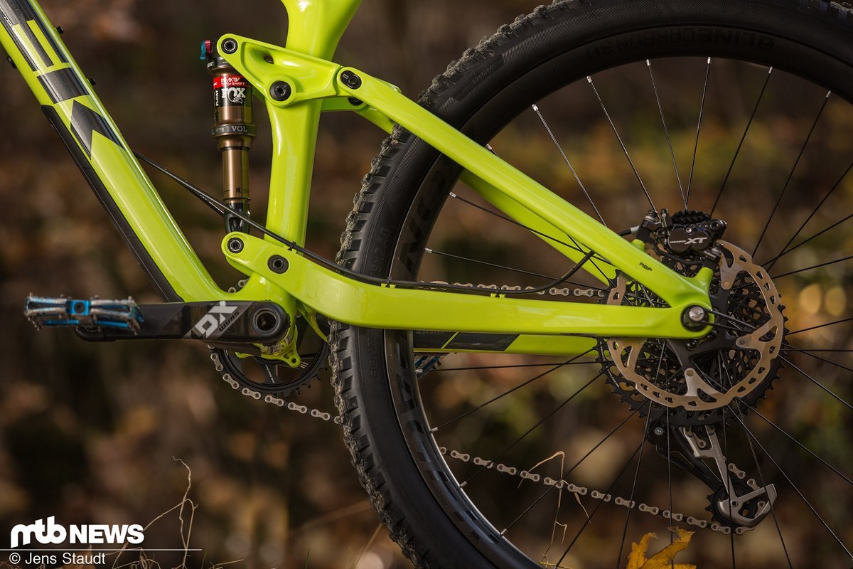

Angetrieben wird das Trek Fuel EX 29 9.9 mit einer SRAM Eagle-Schaltgruppe
Angetrieben wird das Trek Fuel EX 29 9.9 mit einer SRAM Eagle-Schaltgruppe - bis auf die GX Eagle-Kassette ist am Topmodell alles aus der X01-Reihe.

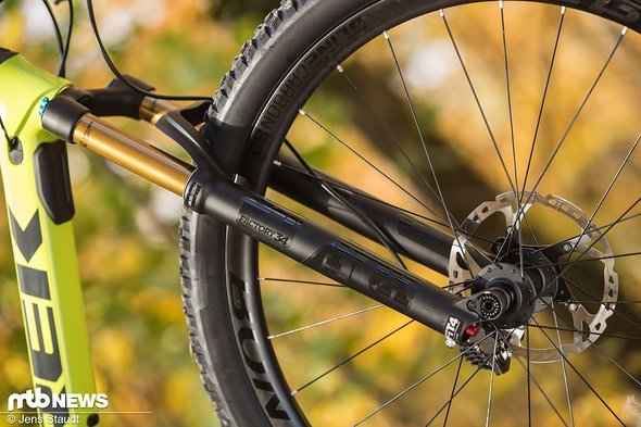

Bewährte Technik an der Front
Bewährte Technik an der Front - Im kurzen Steuerrohr steckt eine, dem Einsatzbereich entsprechende Fox 34 mit Fit4-Dämpfung und 130 mm Federweg.

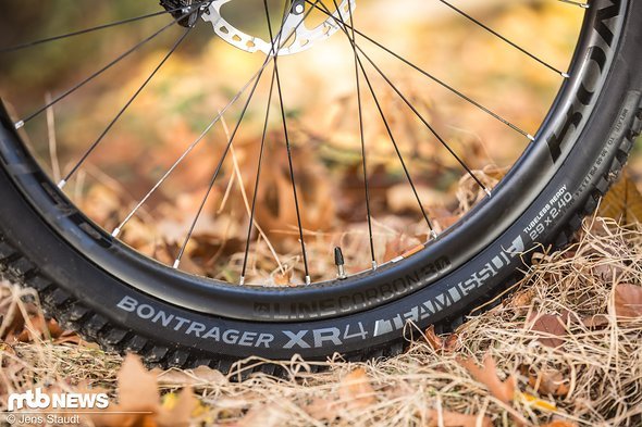

Bontrager-Anbauteile runden das Paket ab
Bontrager-Anbauteile runden das Paket ab - Auf den hauseigenen Carbon-Laufrädern sind auch Bontrager-Reifen montiert.

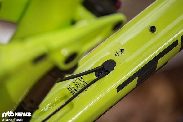

OCLV Carbon wird am 9.9 Topmodell rundum verwendet
OCLV Carbon wird am 9.9 Topmodell rundum verwendet - Das gerade Unterrohr soll in Kombination mit dem optimierten Material hervorragende Steifigkeits- und Gewichtswerte erzielen.

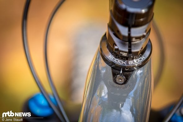

Um das Unterrohr zu schützen, wird ein Lenkeinschlag verwendet.
Um das Unterrohr zu schützen, wird ein Lenkeinschlag verwendet. - Während wir mit dem Knock Block auf dem Trail bisher keine Probleme hatten, sind uns konventionelle Lösungen trotzdem lieber.

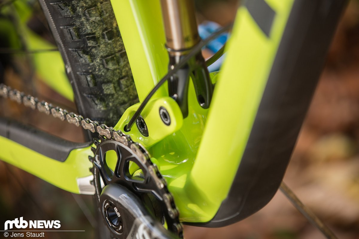

Der Full Floater ist wieder da!
Der Full Floater ist wieder da! - Zugegeben: Am Trek Fuel EX 29 war er nie weg, an anderen Trek-Bikes wurde das Konzept aber zugunsten der Steifigkeit und Stabilität gekippt.

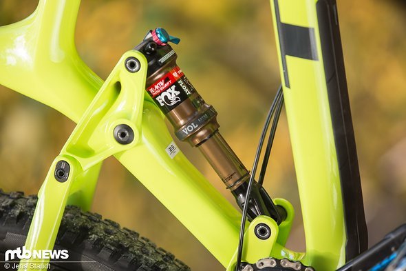

Auch die Thru Shaft-Technik war sicher ein Grund für das Beibehalten des Full Floaters
Auch die Thru Shaft-Technik war sicher ein Grund für das Beibehalten des Full Floaters - Die optisch eigenartig anmutende Dämpferverlängerung bietet dem austretenden Dämpfungsschaft Platz.

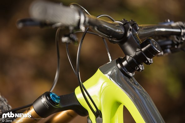

Im Fahrbetrieb stört der Knock Block nicht
Im Fahrbetrieb stört der Knock Block nicht - Will man aber Vorbau tauschen, muss man erst einen Extra-Spacer kaufen, da Topcap, Spacer und Vorbau ineinander greifen

Mit dem Modelljahr 2019 existiert das Trek Fuel EX bereits seit 14 Jahren als vollgefederter Alu-Allrounder und seit 10 Jahren als Carbon-Ausführung. Seit 2014 rollt das leichte Trailbike auf 29″-Laufrädern. Der Federweg von 130 mm war hingegen schon immer eine Konstante und dient bei Trek auch als Definition des Einsatzbereichs: Das Fuel EX ist laut Hersteller leistungsfähiger und stabiler als ein reines XC-Bike, dabei aber effizienter als ein Enduro mit mehr Federweg. Mit der Zeit wurde die Plattform immer auf dem neusten Stand gehalten und auf die wachsenden Anforderungen adaptiert – für 2018 und 2019 ist dabei ein 29″-Bike mit Alu- oder Carbon-Rahmen und 130 mm Federweg an Front und Heck herausgekommen. Optional kann man aber auch 27,5″-Laufräder mit Plus-Reifen verwenden. Wie alle Räder des amerikanischen Herstellers ist auch das Trek Fuel EX 29 mit Features vollgepackt: Straight Shot, Knock Block, ABP, Mino Link, OCLV und eigene Technologien beim Fahrwerk sollen Maßstäbe setzen. Erhältlich ist das Trek Fuel EX 29 ab 1.999 € – wir haben die 6.999 € teure Topvariante 9.9 getestet.
# Das Fuel EX ist der Trailbike-Allrounder im Trek-Portfolio - mit 29"-Laufrädern und 130 mm Federweg vorne und hinten soll es sehr vielseitig sein. Dabei wirkt es dank klarer Linien und wenig Schnickschnack sehr unaufgeregt. Wir haben die 6.999 € teure Topvariante 9.9 getestet.
# Angetrieben wird das Trek Fuel EX 29 9.9 mit einer SRAM Eagle-Schaltgruppe - bis auf die GX Eagle-Kassette ist am Topmodell alles aus der X01-Reihe.
# Bewährte Technik an der Front - Im kurzen Steuerrohr steckt eine, dem Einsatzbereich entsprechende Fox 34 mit Fit4-Dämpfung und 130 mm Federweg.
# Bontrager-Anbauteile runden das Paket ab - Auf den hauseigenen Carbon-Laufrädern sind auch Bontrager-Reifen montiert.
# OCLV Carbon wird am 9.9 Topmodell rundum verwendet - Das gerade Unterrohr soll in Kombination mit dem optimierten Material hervorragende Steifigkeits- und Gewichtswerte erzielen.
# Um das Unterrohr zu schützen, wird ein Lenkeinschlag verwendet. - Während wir mit dem Knock Block auf dem Trail bisher keine Probleme hatten, sind uns konventionelle Lösungen trotzdem lieber.
# Der Full Floater ist wieder da! - Zugegeben: Am Trek Fuel EX 29 war er nie weg, an anderen Trek-Bikes wurde das Konzept aber zugunsten der Steifigkeit und Stabilität gekippt.
Federung – RE:aktiv und Thru Shaft
In Zusammenarbeit mit Fahrwerksherstellern entwickelt Trek für seine eigenen Bikes auch an den Dämpfern fleißig mit. Die letzte große Neuheit: Thru Shaft. An einem konventionellen Dämpfer wird beim Einfedern der Schaft ins Öl gedrückt. Dieser verdrängt Ölvolumen, das irgendwo hin muss – gängig sind hier bewegliche Trennkolben (IFP) oder Bladder, die sich ausdehnen können. Beim Thru Shaft-Dämpfer steht der Schaft bereits komplett in der Ölkammer. Beim Einfedervorgang bleibt der Schaft im Öl und tritt am Ende des Dämpfers nach außen aus. Der Vorteil: das Volumen bleibt konstant und der Gegendruck hinter einem IFP oder einer Bladder muss nicht überwunden werden. Trek verspricht so unter anderem ein verbessertes Ansprechverhalten. Bei RE:aktiv handelt es sich um das bereits seit Längerem verwendete Ventil am Hauptkolben, das für die Dämpfung sorgt. Wer beim Setup Hilfe benötigt, bekommt diese bei Trek auf der Website im Fahrwerks-Kalkulator.
# Auch die Thru Shaft-Technik war sicher ein Grund für das Beibehalten des Full Floaters - Die optisch eigenartig anmutende Dämpferverlängerung bietet dem austretenden Dämpfungsschaft Platz.

  • Bontrager XR4-Reifen Auf trockenen und grundsätzlich eher griffigen Untergründen können die Bontrager XR4-Reifen gut abschneiden. Sobald es nass wird, hätten wir uns aber etwas mehr Traktion erhofft. Wer das Rad mehr in Richtung Abfahrt trimmen will, sollte andere Reifen aufziehen.

  • Knock Block Im Fahrbetrieb nicht wirklich störend, aber beim Rangieren im Keller oder im Auto stößt man wortwörtlich immer wieder an. Zusätzlich ist man an die speziellen Spacer von Trek gebunden.

Das kurze Steuerrohr und der geringe Federweg sorgen am XL-Rahmen für eine sehr tiefe Front
# Das kurze Steuerrohr und der geringe Federweg sorgen am XL-Rahmen für eine sehr tiefe Front
Um in steilen Sektionen keine Probleme zu bekommen, haben wir im Laufe des Tests alle Spacer unter dem Vorbau montiert.
# Um in steilen Sektionen keine Probleme zu bekommen, haben wir im Laufe des Tests alle Spacer unter dem Vorbau montiert.
# Im Fahrbetrieb stört der Knock Block nicht - Will man aber Vorbau tauschen, muss man erst einen Extra-Spacer kaufen, da Topcap, Spacer und Vorbau ineinander greifen
Nach einem Platten haben wir das Hinterrad getauscht
# Nach einem Platten haben wir das Hinterrad getauscht - Sowohl der griffigere Reifen, als auch die weniger steife Felge haben dem Fuel EX gut getan.

    Kann man bei diesem Model einen anderen Dämpfer verbauen und welche wäre dann die einbaulänge in diesem Fall? Muss es ein trunnion dann sein?
  3. benutzerbild
    OldShatterhand81
    dabei seit 10/2008
    Die Einbaulänge beträgt 210 x 52,5mm. Erhöhst du den FW mit sagen wir mal 55mm, dann erlischt die Garantie, wurde mir so offiziell vom DACH-Trek-Vertrieb mitgeteilt.
  4. benutzerbild
    belgiummtb
    dabei seit 02/2012
    Danke dir!
    Kennst du die Größen der buchsen die rein müssen?
    Also die Breite?
    danne
  5. benutzerbild
    OldShatterhand81
    dabei seit 10/2008
    Nein, kenne ich nicht.smilie
Was meinst du?
